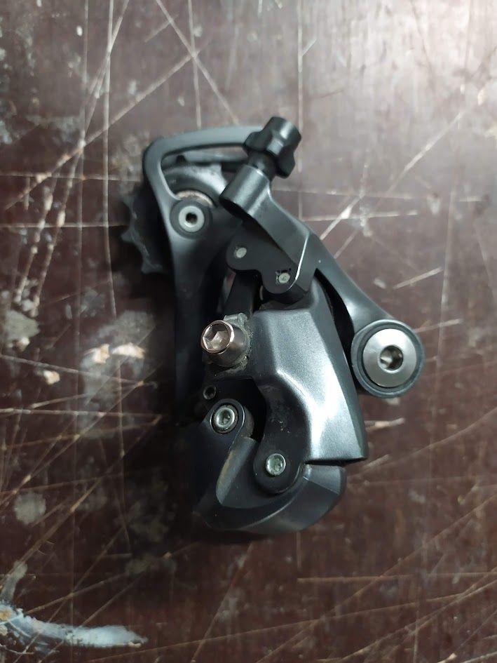

Ali-Pacha a écrit :
Les SS sont super rares sur cette gamme (Claris / Sora), d'où ma supposition :jap:
Ali
Je t'es fais une photo mais pour moi c'est bien une chappe courte :jap:
https://rehost.diberie.com/Picture/Get/r/231305
On peut voir que la chappe moyenne est légèrement plus longue : https://www.probikeshop.fr/deraille [...] 64003.html

ll0zz a écrit :
C'est le parallélogramme qui détermine la taille du pignon max. Pas la chape.  [:moundir]
La chape detrmine la capacité du dérailleur.
J'ignorais cette information :jap:

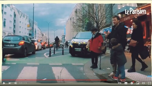

Parce que c'est de la merde.
0 minutes de vidéo, 6 mots, du temps et de l'énergie de sauvés, la planète vous remercie. :o
Erf, j'ai regardé la vidéo.
https://youtu.be/nFpeMkbIRdE?t=385
https://img.super-h.fr/images/2023/12/18/fd80bc4eae6f301082c229ede57f8114.md.jpg
Les flics garés sur la piste pour aller chercher à bouffer à la boulangerie, intervention ultra urgente, interrogés:
"- bah en étant objectif, vous avez largement la place de passer sur le zébra qui est signalisé
-Ouais moi je passe, je suis un cycliste aguerri, mais avec ma fille, c'est chaud là.
-Je sais pas quel âge a votre fille, mais je déconseille de faire du vélo en ville avec un enfant". WTF. :heink:
Le niveau intellectuel de ces deux spécimens... [:sad frog:5]
