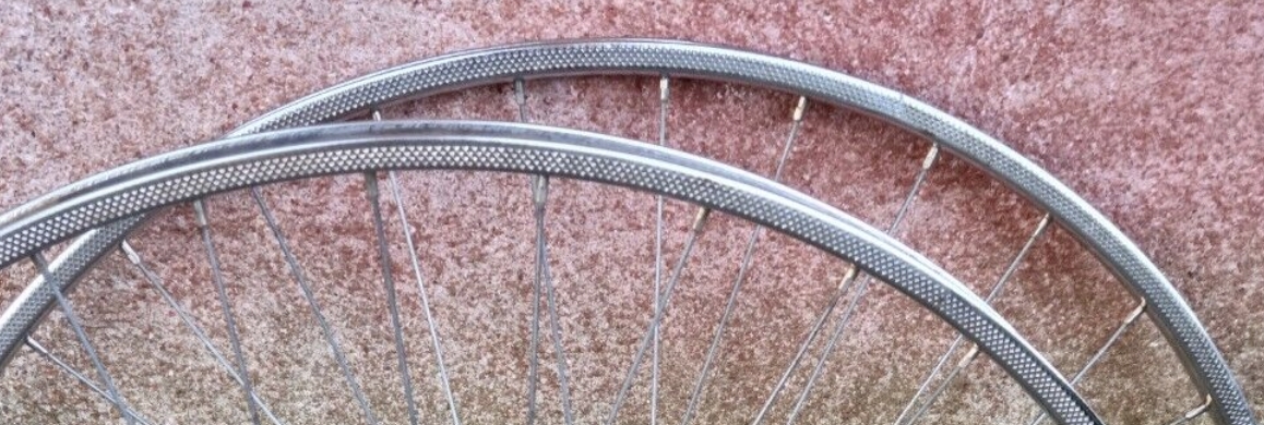

Je vois beaucoup de dérailleurs Simplex, ça passe aussi ?
Ce sont ces jantes là qu'il faut éviter ?
https://rehost.diberie.com/Picture/Get/f/163835

Oui pour les jantes, c'est en général du matériel basique et lourd plutôt destiné à la ville. Bref, privilégie les jantes alu (Mavic dans un paquet de cas).
