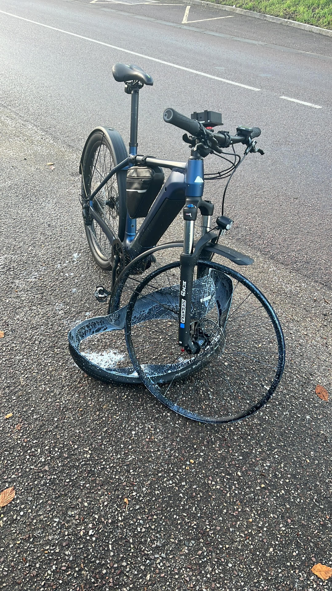

J'ai passé mes roues en tubless cet après midi. Donc démontage, j'ai enlevé le fond de jante, installé le fond de jante étanche puis positionné le pneu après avoir installé la valve.
Dans le montage pas de problème. J'ai ajouté le liquide anti crevaison et j'ai gonflé mon pneu à 3 bars.
Essai sur route, tout ok quand d'un seul coup après 4/5km  j'entend un grand boom et  le pneu déjante.
J'ai fais quoi de mal ?
J'ai remis une chambre a air pour rentrer (que ma femme m'a ramené) mais j'ai moyennement confiance.
ça peut provenir de quoi ?
Merci pour vos suggestions, sinon je repasse en chambre à air.
Le vélo est un Canyon Pathlite avec des roue de 57mm

Bon aller on ne rigole pas...
https://zupimages.net/up/22/49/docc.jpg

#alerte-gore  :D
Je ne vois pas non plus d'autre cause possible qu'un pneu mal chaussé, sauf défaut sur le cercle en lui-même.

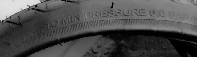

La pression max est marquée sur le flanc du pneu, 3 bar me semble très faible, même mes pneus de VTT tous mous en 2.25" supportent 5 bar.

toi qui fait régulièrement des stages linguistiques aux states, tu pourras certainement m'aider a comprendre ce qui est inscrit [:jean 2 makoun aguero:5]
https://i.ibb.co/5WLkMdn/4917-2.jpg
