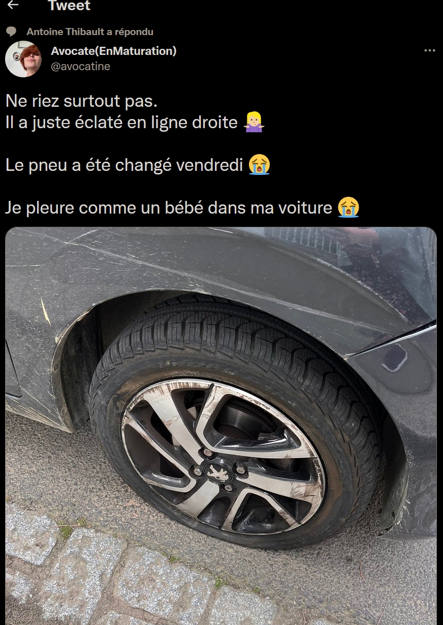

C'est le compte d'un cycliste pour se foutre de la gueule des automobilistes ? :o

Vu la gueule des gentes, du pare-choc et du flanc des pneus, je suppose que la crevaison n'est pas un hasard [:madruhr watfelir:5].
Mais je ne vois pas ce qu'il y a de si terrible. On ouvre le coffre, on sort les outils, on change la roue et ça repart en 15min [:zedlefou:1].

Une roue de secours sur une voiture récente  [:somberlain-]
J'en ai une mais j'ai du la demander.

Maintenant on file une bombe anti crevaison car c'est plus léger et ça coûte moins cher
Mais c'est pas utile de ouf quand ton pneu explose (bien que je ne comprenne toujours pas pourquoi des pneus explosent comme ça gratis)
