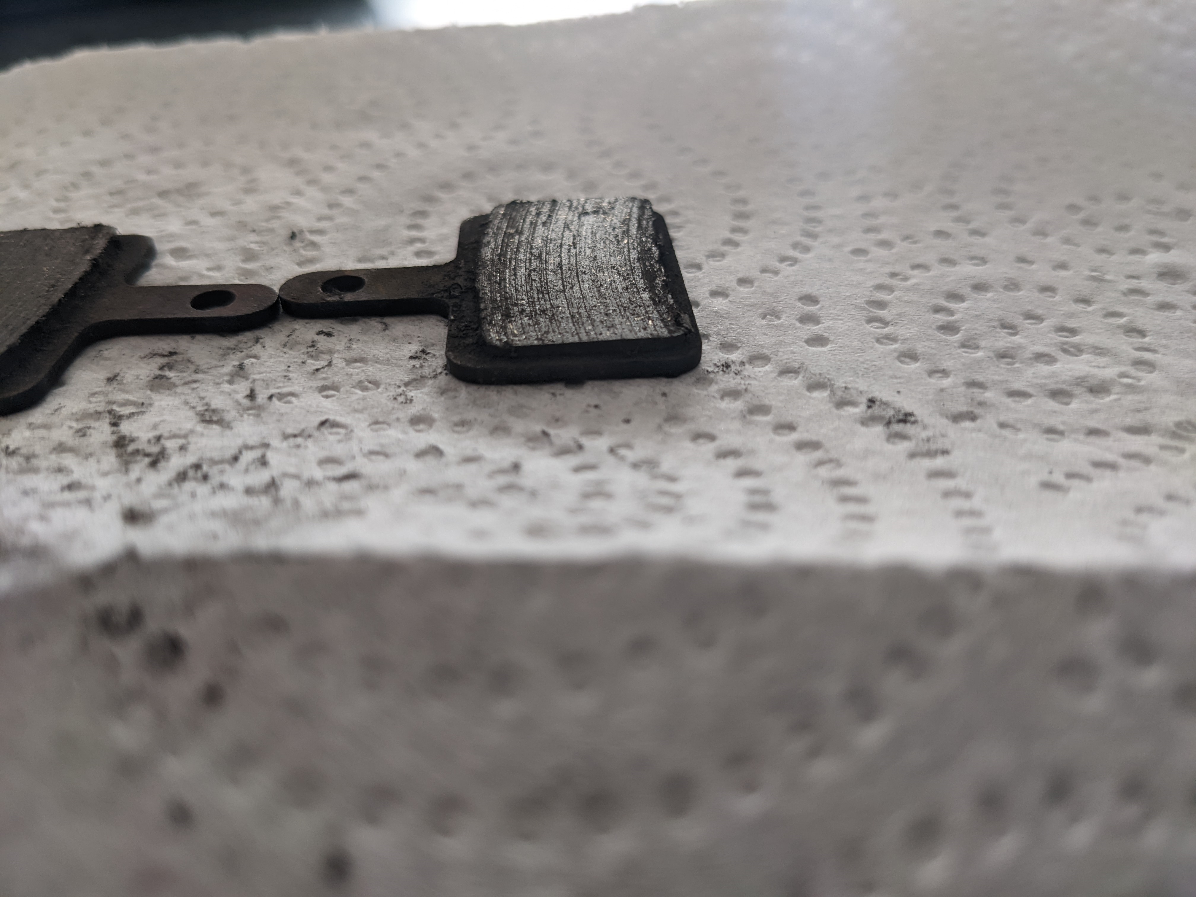

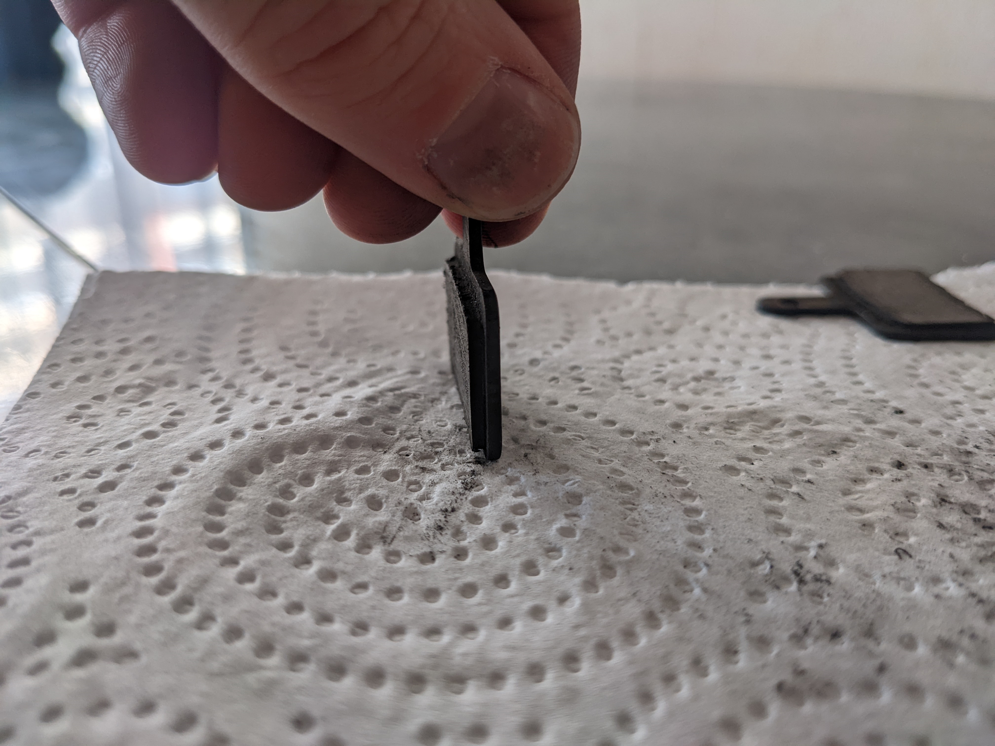

Bon aujourd'hui c'était journée réglage du vélo. :o
J'ai essayé de régler encore ce foutu vbrake arrière, c'est un peu mieux, mais impossible de faire une course plus courte, il faut forcément être à deux (il me manque une main :o )
ça reste quand même mieux qu'avant donc c'est déjà ça.
Au final j'ai démonté les plaquettes avant, je les ai changé.
En photo ça donnait ça niveau usure:
https://rehost.diberie.com/Picture/Get/t/65547
https://rehost.diberie.com/Picture/Get/t/65548
Je pense que la plus large pouvait encore durer, mais l'une des deux était un peu plus entamée (c'est le pb d'avoir un étrier fixe... Forcément celle qui pousse le disque s'use plus).
Par contre on ne peut pas dire que le réglage n'était pas parfait vu comment c'est usé totalement à plat côté fixe. :o
En vrais je pense que ça pouvait encore tenir 200 à 300km de plus, mais vu l'expédition que c'est pour faire l'intervention (faut que je monte le vae dans l'appart etc, quitte à avoir tout démonté bah j'ai changé...
C'est vraiment chiant de ne pas pouvoir avoir une idée de la garniture restante sans démonter, de visu j'avais vraiment l'impression que c'était pratiquement vide avant de démonter...
Sinon "petit" problème, j'ai testé rapidement et commencé à roder les plaquettes, et ça siffle un peu, surtout quand tu freines légèrement.
ça s'estompera avec le rodage ou il faut que je nettoie règle quelque chose???
ça ne le faisait pas avec les plaquettes d'origine (qui semblent métalliques? Je sais pas trop), et là c'est des semi métallique/organique.
Merci d'avance.

manisque
Posté le 12-03-2022 à 17:16:39  profilanswer
Coup de lime sur le bord d'attaque et graisse cuivrée au dos des plaquettes si ça siffle :jap:.
Franchement, tes plaquettes ont l'air à peine à mi-usure. Normalement les deux vis d'étrier perpendiculaires au disque se serrent relativement peu pour que l'étrier puisse bouger un peu avec l'usure/chaleur :jap:.

Pour ceux qui viendront après
Posté le 12-03-2022 à 17:20:24  profilanswer
Ok pour le sifflement, je vais voir si ça s'estompe/disparait après les premiers trajets.
Bah le truc c'est qu'en photo ça parait moins usé qu'en vrais.
Mais comme dit le pb c'est que visuellement dans l'étrier j'avais l'impression qu'il ne restait plus beaucoup de garniture.
Après démontage ça pouvait être exploitable un petit moment encore, mais le problème c'est de savoir combien de temps. :/
C'était quand même largement moins que mi usure pour la plus usée. ;)
Pour le serrage, tu parles de quelle vis? Celles qui tiennent l'étrier?
Message édité par burn2 le 12-03-2022 à 17:21:21
