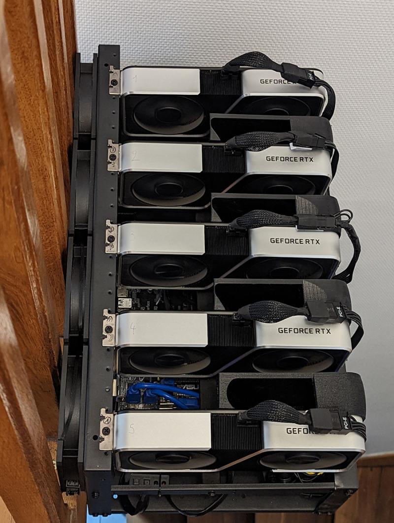

Salut les copains.
Vous m'aviez bien dit que le repad ne servait à rien...
Et vous aviez raison, j'ai gagné environ 2-3°... :o!
Par contre j'ai trouvé le vrai problème : Mes 5 3060 Ti FE étaient en enfilade, et il n'aura pas échappé à ceux qui en ont qu'à l'arrière de la carte, l'air entre et ressort plus chaud... Vers la seconde, puis la troisième... etc.
Et une fois remise dans l'ordre mes cartes, je me suis rendu compte que ce n'était pas leur âge (même si par un curieux hasard elle étaient bien rangées dans cet ordre), mais leur position qui faisait monter la calor!
Bref, j'ai design un petit déflecteur en TPU (pour éviter que ça ne se déforme à 60°C), qui dévie le flux d'air vers l'avant/haut du rig.
Ça fonctionne.
Avant :
C1 -> C2 -> C3 -> C4 -> C5
58      73     72     73     74
Après installation des déflecteurs:
58      65     67     64     64
Après repad de la carte C3 (pas ouf):
58     65      64     64     65
Du coup je vous présente mon RIG de chauffage:
https://i.goopics.net/800/qrv9k1.jpg
(Ça doit manquer de RGB pour certains, j'ai même mis un gaffer sur les diodes des risers)
Message édité par jp_math54 le 03-12-2022 à 18:31:21
n°67366894
doudou_ed
Posté le 03-12-2022 à 19:26:24  profilanswer
C'est pas bête ce que tu as fait !
J'avais constaté la même chose, la carte du bas sera forcément plus fraiche que celle du dessus.
Tu mine quoi pour avoir des °C assez élevé ?

jp_math54
Posté le 04-12-2022 à 01:17:34  profilanswer
Du kawpow, ou du double minage, sans chercher à optimiser autre chose que le hashrate.
Là j'avais bloqué les ventilos à 40% pour comparer sur la même base...
KraMeR, je comprends pas, là, les ventilos sont à l'avant des cartes?
Les boudins noirs c'est pas des ventilos, c'est des déflecteurs qui redirigent l'air chaud hors du rig.
n°67368913

jp_math54
Posté le 04-12-2022 à 08:43:25  profilanswer
Ok je pensais que tu causais des 120mm...
Bon mais sinon problem solved...
https://i.ibb.co/QCf1qCm/cooler-design-2.jpg
Message édité par jp_math54 le 04-12-2022 à 08:46:24

doudou_ed
Posté le 04-12-2022 à 10:01:17  profilanswer
Sur les 3060TiFE et 3070FE, les ventilos sont sur l'avant des cartes. Sur la photo, c'est une 3080FE qui elle n'a pas le même design.
Par contre les ventilos en 120mm, je l'ai aurais mis de l'autre côté pour pousser l'air frais vers les GPU et ensuite les GPU expulsent l'air chaud eu même.

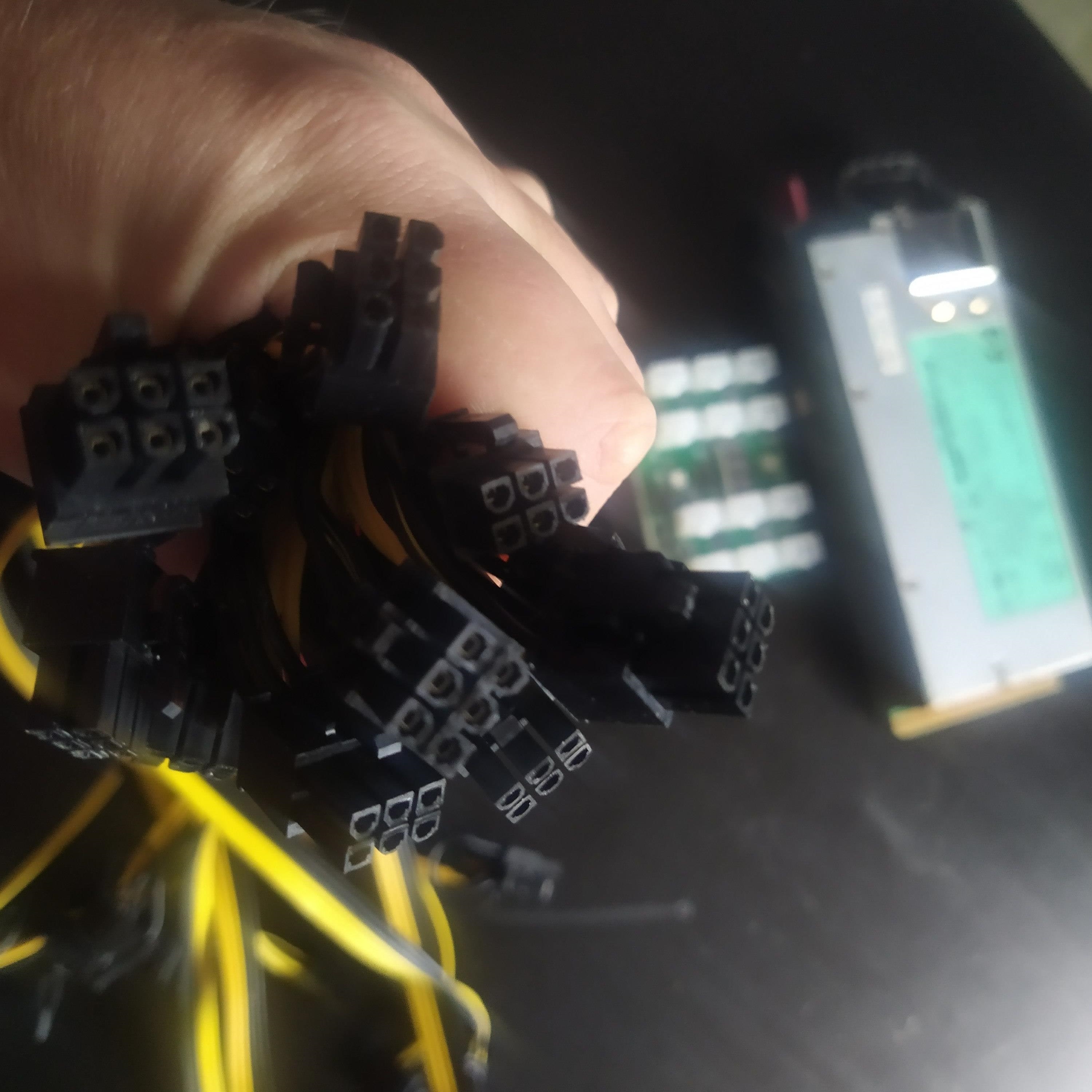

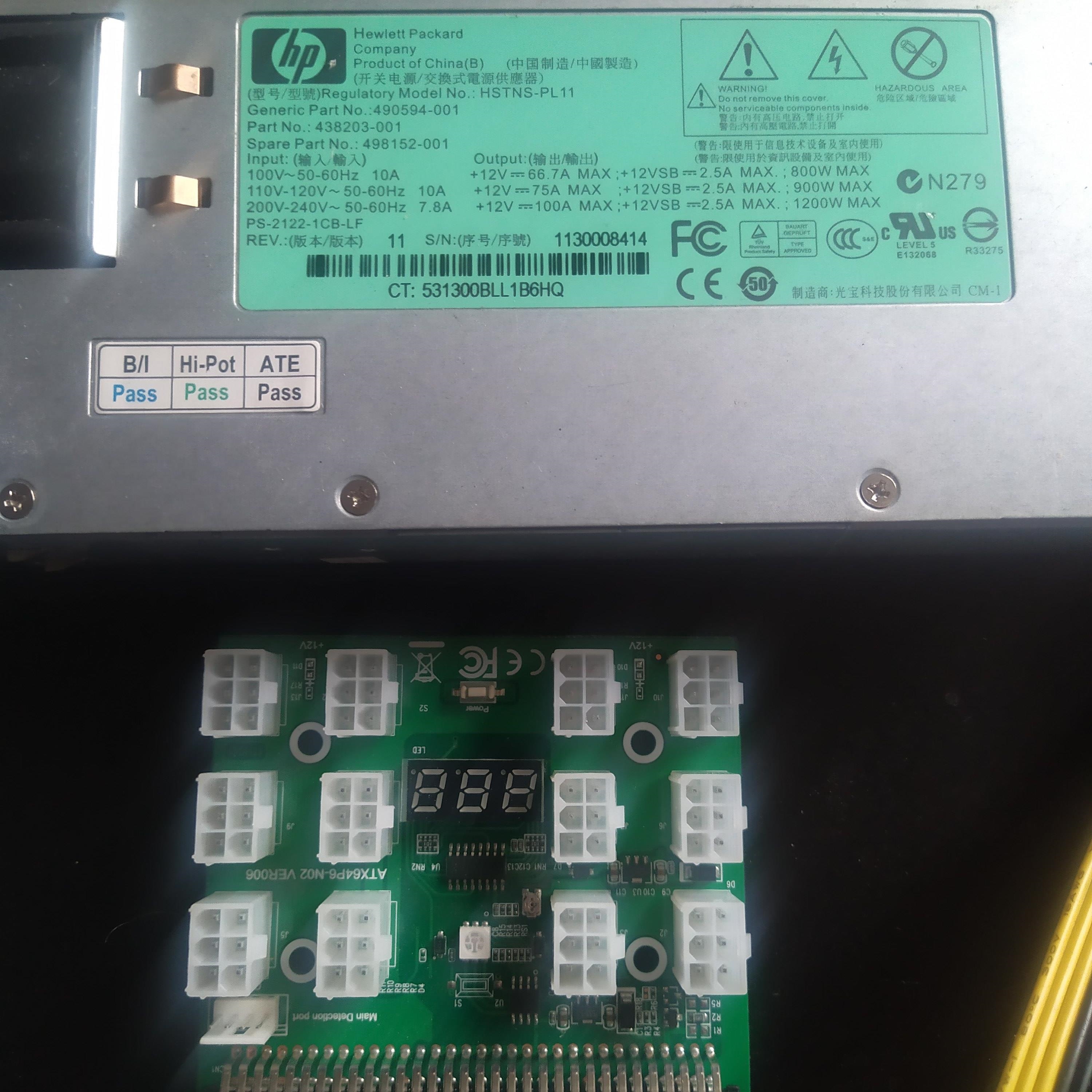

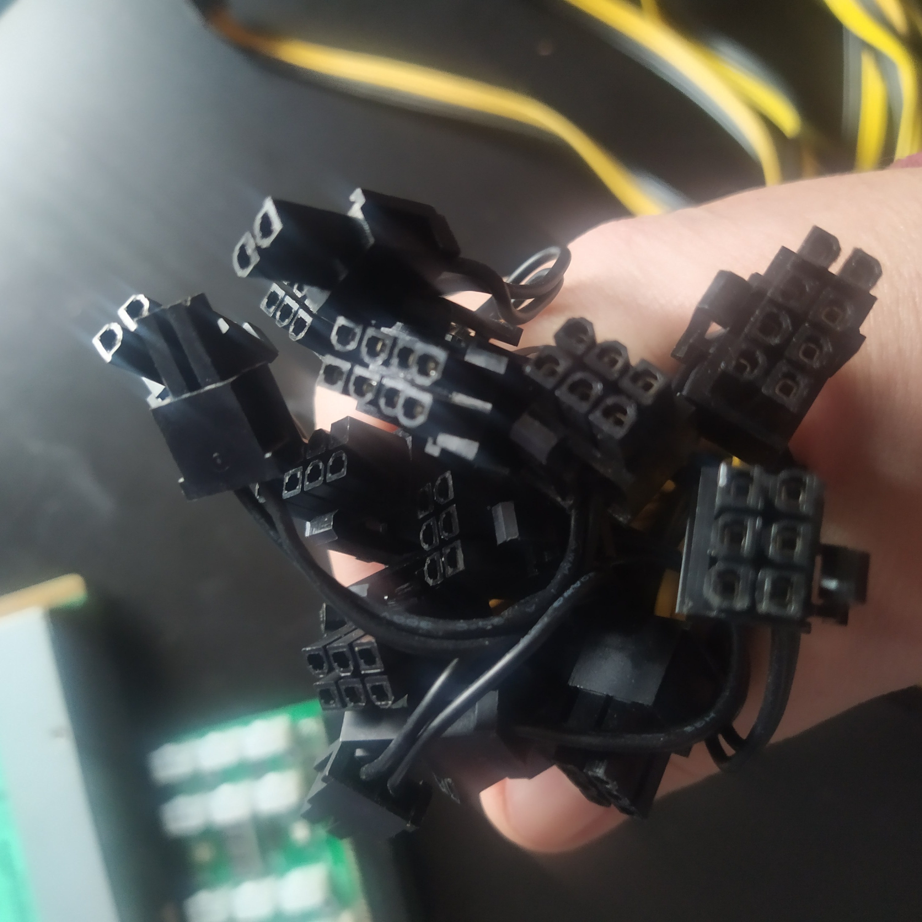

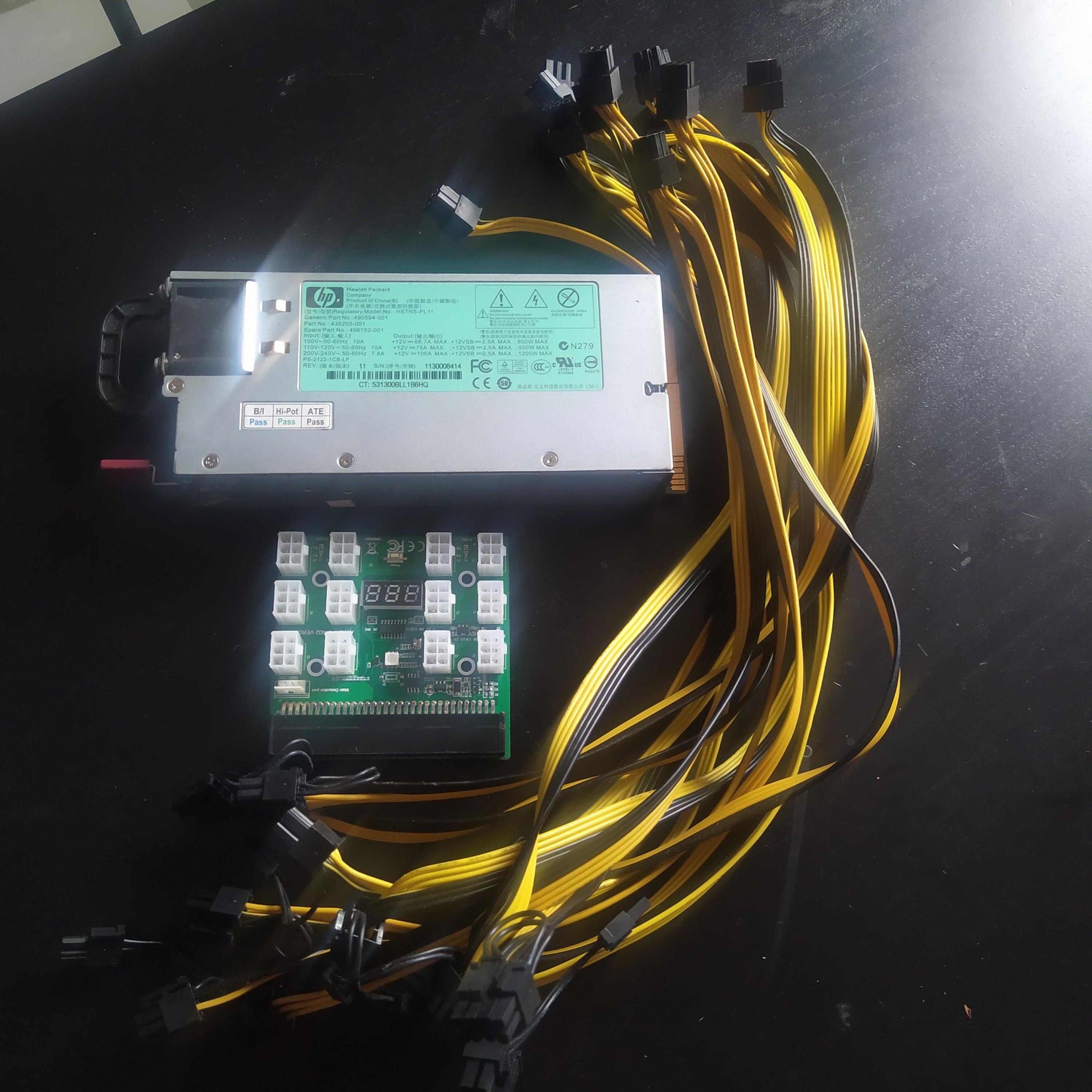

Plop.
Moi j'ai retrouvé une alim 1200w avec breaker board et 12 câbles.
J'ai oublié de la vendre l'an dernier quand j'ai vendu tous mes rigs.
Elle est neuve, je l'avais en spare parts mais n'ai jamais eu besoin de m'en servir.
Prix : 50€ OUT
https://rehost.diberie.com/Picture/Get/t/112357
https://rehost.diberie.com/Picture/Get/t/112358
https://rehost.diberie.com/Picture/Get/t/112359
https://rehost.diberie.com/Picture/Get/t/112360

T'acceptes de les envoyer maintenant :o
Ouais j'en ai démonté :o Mais ca fait quand même un peu peur à envoyer, ca risque de se tordre
