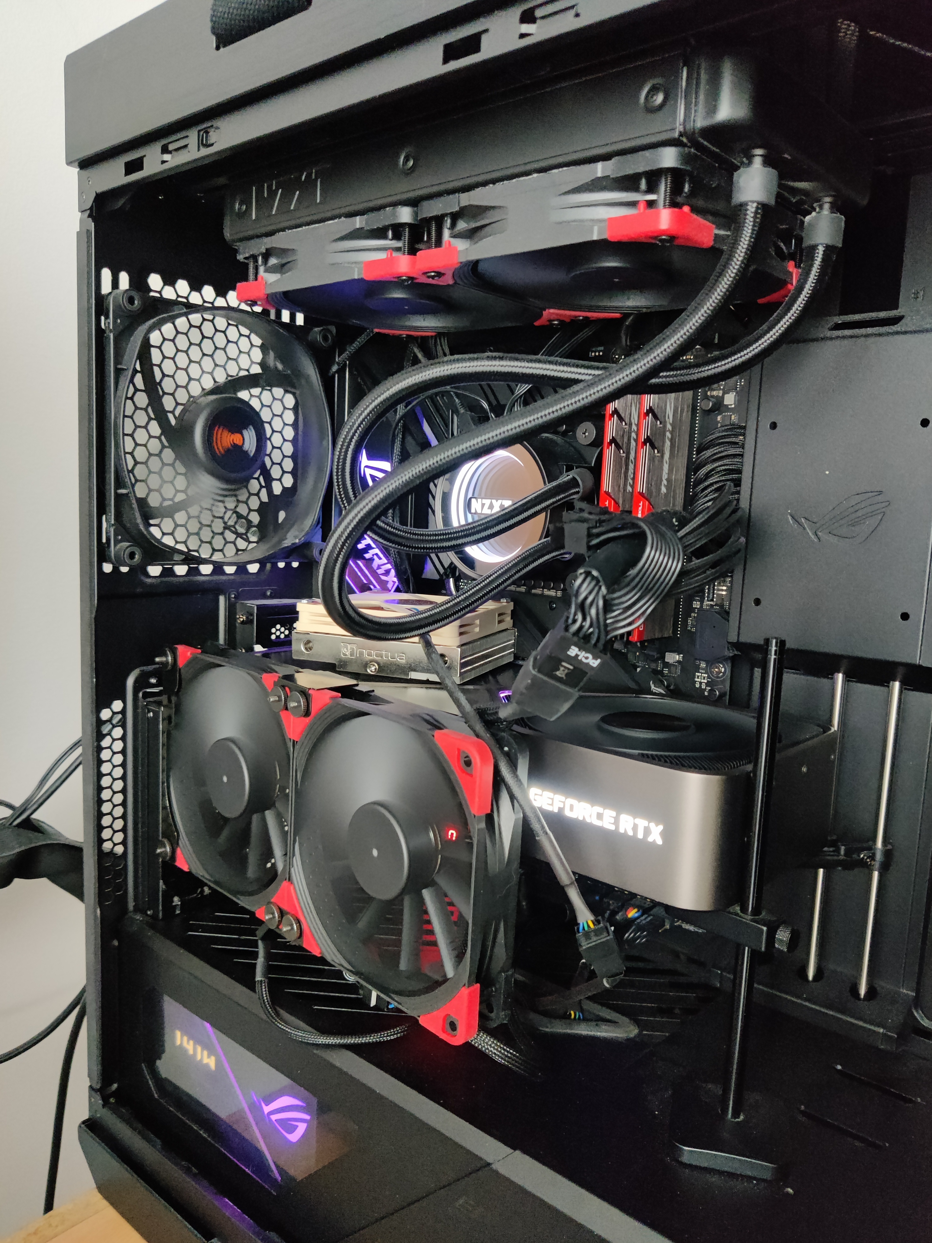

Nop je peux pas te laisser dire ça,
3090FE, temps a 49°, MEMTemps 88°, FAN à 60%
https://zupimages.net/up/22/02/i47g.jpg
sans le L9i je prends 10° sur les MEM et 10° sans les 2 Noctua.
Bon mon super PC perso est devenu dégeulasse  :lol:
Toujours sous garantie
 [:antoni]
Message édité par bibi773 le 14-01-2022 à 08:28:13

C'est une 90 :o

Mais j'ai été très étonné de la puissance du L9i en retirant juste le support de socket CPU, on les trouve à 30€ d'occasion sur amazon et parfois 15 sur le fofo.
j'ai mis le ventilo dans le sens pour envoyer l'aire vers haut et dissipé un max, il est ultra chaud, je sais pas si c'est le nickel qui fait ça mais c'est remarquablements efficace.
Je me dit même qu'avec de la adhésif thermique ou un pad thermique collant y'a moyen d'amélioré le conduction et de mettre ça à la vertical sur un rig. x)
http://forum.hardware.fr/forum2.ph [...] w=0&nojs=0

bibi773 a écrit :
Ouep x).
Tu l'as juste posé dessus la c'est ca?
n°64940276
bibi773
Posté le 14-01-2022 à 09:57:45  profilanswer
Ouep y a juste 4 vis a retirer pour démonter les pattes de supports CPU et les vis pour faire changer le sens du ventilo celle d'origine ne passe pas dans le sens extraction, donc j'ai changer les 4 vis du ventilo.
Rien d'autre, pour le gain et la préservation de la garantie, ça me plait bien.
