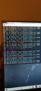

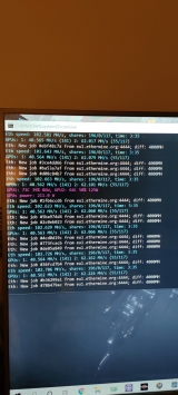

hush hush a écrit :
Regardes dans l'aide du pool pour la définition précise de chaque hash rate (sutour pour l'average, le seul qui compte vraiment)
Computed: tu t'en fous, c'est le hashrate estimé selon le nombre de tes shares sur une courte période, c'est trop volatile pour être pris au serieux, sauf si t'as un gros rig
Reported: à priori, c'est ce qu'envoi ton miner
Average: c'est ce qui compte. Il faut vérifier dans ton cas mais vu ton hashrate, il vaut mieux vérifier qu'il soit calculé sur une période>6 heures (le plus, le mieux)
Nanopool par exemple dit qu'au delà de 10% de différence, c'est pas bon.
Mais pour ça, il faut encore que ton miner tourne h24 comme une horloge suisse: pas de bug, pas de déco pool, et ainsi de suite.
Points à vérifier (pas forcément dans l'ordre):
-Ton nombre de stale shares, incorrect shares (affichées par ton miner)
-Les logs de ton miner: y a t'il des déconnections avec le pool? Les délais affichés suite à "accepted share" sont-ils raisonnables? (en dessous de 100ms, rarement au dessus?)
Bourdel je viens de penser à autre chose aussi..
Les 2 gpu sont dans ma config principale. Elle mine h24 je n'ai que peu de temps pour le jeux actuellement alors tant qu'à faire...
J'ai une RTX 3070 à 62,4mh/s et une rx 5600xt à 40,4mh/s.
Phoenix miner me sort du environ 103mh/s sur les 2 en live pour environ 210w donc je me dis que tout est OK.
Je pensais que ça venais du driver amd que j'ai mis juste comme ça sans passer par un driver opti minning mais la rx m'a sortie direct 40mh/s une fois oc donc j'ai laissé...
Par contre je me rends compte que j'ai des messages dans phoenix concernant mon gpu2 indiquant ceci de tant à autre : eth: incorrect eth share From gpu2. Cela pourrait être lié ?
https://nsm09.casimages.com/img/2021/02/16//mini_21021609051817372917265834.jpg
Ce n'est pas toujours le cas mais parfois ça tombe..
https://nsm09.casimages.com/img/2021/02/16//mini_21021609052517372917265835.jpg
EDIT: j'ai baissé le mémoire à +900mghz j'étais à +1400mghz.
Je laisse la nuit je verrais demain matin... Ça pourrait être simplement mon oc qui était un poil instable sur la mémoire, qui généré cette erreur de manière aléatoire et foutais le zinzin dans mon rendement.
ÉDIT 2 : +1000 à la mémoire pour le moment pas d'erreur.
Je laisse la nuit...
J'ai une dernière question, au final on peut voir les erreurs dans l'invité de commande en live via la ligne eth speed puis share 51/0/0 par exemple c'est bien ça ? Je sais que 51 c'est le nbr de partage réussi en revanche les 2 autres je ne trouve pas d'infos...une chose est sûre c'est bcp plus clean que taleur
A suivre via ethermine..
Belle soirée à tous.

n°62146263
https://nsm09.casimages.com/img/202 [...] 265834.jpg
https://nsm09.casimages.com/img/202 [...] 265835.jpg
Quand le miner imprime 196/0/116, ça veut dire que t'as 196 shares acceptées, 0 stale, et 116 incorrectes... ton GPU2 sort 2/3 d'erreurs, c'est très mauvais, il faut revoir ton OC

Posté le 17-02-2021 à 06:55:26  profilanswer
Hey !
Exact...
J'ai laissé la nuit pour voir avec la ram à +1000 aucunes erreurs et un average à 100mh/s ce qui correspond à mon reported impeccable enfin...
Ça fait 2 mois que je miner mal je m'étais rendu compte de rien... Boulet.
