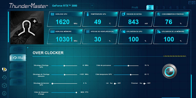

Bonjour à tous.
Je suis totalement nouveau sur le mining.
J'utilise depuis 3 jours un vieux PC que j'avais en stock monté d'une Palit RTX3080 Gaming Pro 10g sous Win10 et utilisant Nicehash et j'aurais plusieurs questions à vous poser.
1 - Je constate depuis cette nuit d’une chute de rentabilité (hier à 9€/24H et aujourd'hui à 6€/24H) avec une puissance de 85Mh/s l'algorithme DAGGERHASHIMOTO, 85Mh/s bien ? je vois certain à tourner à plus de 90.
2 – Si je passe sous HiveOS pensez vous qu’il y aurais un mieu ?
3- Nicehash est bien ? ou avez-vous un pool plus généreux ?
Merci pour vos conseils
Message cité 4 fois
Message édité par mlopes92 le 11-02-2021 à 15:48:54
n°62100652
wintrow
Posté le 11-02-2021 à 16:27:34  profilanswer
mlopes92 a écrit :
Bonjour à tous.
6€/24h c'est faiblard, 85MH/s aussi.
J'ai du mal à comprendre comment fonctionne Nicehash, je préfère un vrai pool. Je suis sur nanopool avec T-REX, ça fonctionne bien avec une 3080.
Pour le Hashrate, c'est la fréquence mémoire qui impacte le plus le résultat. Tu peux commencer à +750 sous MSI after burner et voir jusqu'où tu peux monter en rester stable. Certains atteignent +1500. Tu peux baisser un peu le core (genre -150) et baisser la power limite à environ 70% (après il faut bidouiller un peu chaque paramètre pour chercher le max du Hashrate). Tu sera limité par la température de la Memory Junction, qui entraine une baisse de Hashrate quand le seuil de 110°C est atteint. Tu peux la voir dans HWinfo.
n°62100728

n°62100783
mlopes92
Posté le 11-02-2021 à 16:37:01  profilanswer
Merci, je vais regarder l'outil intégré de Palit qui me permet de toucher à ces paramètres. Je suis persuadé de ne pas être optimisé :)
Je vous ferais un screen dès que je peux.

le canard ​nouveau
coin
Posté le 11-02-2021 à 16:40:09  profilanswer
mlopes92 a écrit :
Bonjour à tous.
J'étais à 330W pour 85MH/s par défaut aussi (EVGA RTW 3080 FTW3 Gaming un truc du genre)
Passe ton power throttle à 70-75% => tu devrais descendre à environ 260W
Augmente ta fréquence VRAM de 1000MHz et plus si tu peux (augmente par paliers de 100MHz, puis descends par incréments de 15-20MHz si t'es trop haut, beaucoup sont entre +1400 et +1500MHz, perso je suis à +1610MHz mais pas sûr que ta carte tienne un tel o/c, j'avais pris une des plus chères du marché à l'époque) => Tu devrais considérablement monter ta puissance (je suis passé de 85MH/s à 102-103MH/s)
Le reste de l'optimisation joue sur la cadence du GPU Core et son sous-voltage mais j'en connais pas assez en la matière, c'est n0name qui m'a tout appris :o
Message édité par le canard nouveau le 11-02-2021 à 16:43:03

n°62101389
mlopes92
Posté le 11-02-2021 à 17:36:53  profilanswer
Voici les premières modifs et je suis passé entre 95/97 Mh/s
Ecran noir si je montre plus la fréquence
https://i.ibb.co/Z29sLkB/Min.jpg
n°62101510
le canard ​nouveau
coin
Posté le 11-02-2021 à 17:49:02  profilanswer
Les possibilités d'o/c dépendent du modèle et de la chance parfois aussi: ma carte a un overclocking d'usine donc les composants (je présume) sont taillés pour aussi ;) J'ai même réussi à la pousser à +1640 mais je voulais pas risquer trop de stale blocks ou un crash potentiel du rig
La majorité de ce que j'ai vu sur cette puce (3080) c'est entre +1000 et +1500MHz, rarement plus. Normalement avec le power throttle a environ 70-75% (je suis à 69%), ça devrait significativement réduire ta consommation par défaut :jap:
