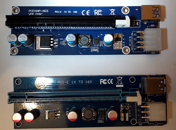

http://simcity2013.chez-alice.fr/twinriser.jpeg
Ne vous arrêtez pas au connecteur 6/8-pins, de toute façon ils relient les pins entre elles donc ça ne change rien.
La différence, c'est que le modèle du bas n'arrive absolument pas à alimenter ma CG low-power sans connecteur PCIE, et qui donc tire ses 60W du slot.
Celui du haut y arrive sans problème.
Inversement, le riser du bas alimente toutes mes autres cartes (y compris des 7950 qui sucent bien, même sur le riser).
Ce n'est pas un exemplaire défectueux, j'en ai testé d'autres de sa série, idem.

* soit la limite est vers 50W et les 7950 sont juste au dessous, l'autre juste au dessus.
* soit ma low-power pompe plus de 3.3V et le riser du bas n'en fournit pas assez
edit : le mauvais riser permet de booter, mais lancer un mineur (ou FurMark) plante le PC (black screen) instantanément.
Conseil : le modèle du bas, évitez. Celui du haut est très bien.

C'est simple pour les risers il faut prendre des versions 006 ou 007 ou 008 qui pullulent sur amazon/ebay :jap:
Côté PCB tu veux dire ?
Celui du bas pourrait tenter de tirer 150W même si c'est un connecteur 6 pin (75W max théorique), ou alors il se limite à 75W ?
Message édité par Fouge le 14-01-2018 à 15:06:44
Oui j'ai testé au voltmètre, les 3x 12V et les 5x 0V sont reliés entre eux.
Combien ça tire max ? Je ne sais pas, peut-être les 75W théoriques, voire plus.
Par contre le mauvais, il doit avoir une limite bien plus basse.

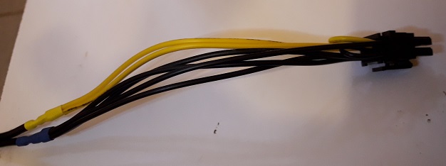

http://simcity2013.chez-alice.fr/sixfils.jpeg
J'en profite s'il y a un mec balaise en electricité ici, pourquoi diable sur les 6 fils de mon connecteur pcie-8 il y-t-il quatre 0V et deux 12V, et pas 3+3 ? Tous les fils sont les mêmes, j'ai vérifié (du 18AWG)
Plus de courant passe dans le 0V que le 12 ?? :??:
réponse en fp
n°52112431
btkidfr
Posté le 14-01-2018 à 15:58:29  profilanswer
azecece1 a écrit :
Tu les trouve où à ce prix pas en rupture ?
https://m.rueducommerce.fr/produit/ [...] ed8acb6473
D'ailleurs j'en profite, petite question connaissez  vous la différence entre une Amp! Édition et un Amp! Core édition?
Message édité par btkidfr le 14-01-2018 à 16:00:44
n°52112445
jesus_chri​st
votre nouveau dieu
Posté le 14-01-2018 à 16:00:54  profilanswer
eeeinstein a écrit :
réponse en fp
Désolé mais nope, je ne demande pas la connectique pcie, mais la raison electrique pour avoir plus de fil 0V que 12V
En pcie-8 il y a trois fils de charge chacun, plus 2 sensors, justement.

Fouge
Posté le 14-01-2018 à 16:33:52  profilanswer
Il n'y a pas de raisons électriques d'avoir plus de fils noirs que de jaunes. Ca n'empêche pas de voir parfois du 3+5 (ou 2+4 dans ton cas) mais ça sert à rien.
L'important, le câble 18AWG étant donné pour 7A max, est d'avoir minimum 2 paires pour faire passer les 150W max que la spec autorise.
Message édité par Fouge le 14-01-2018 à 17:02:11

n°52112843
pit63200
