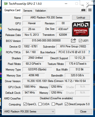

tu peux poster ton 1er onglet gpu-z d une carte flashée ?
à 27.2 mh/s je ne peux pas croire que des shaders soient débloqués comme pr aller à la 290x, car la 290x en a + de 2800 contre 2560 sur la 290, et il y aurait un bump significatif de hashrate.
c est ce qui se passe entre le pitcarin à 1280, la tahiti le (7870 xt) à 1536, la 7950/280 à 1792, la 280x/7970 à 2048 et la 290 à 2560...
hashrate de 10.8 -> 12.8 -> 15.5-16.5 -> 18-19 -> 26.5-27 -> ...

Posté le 01-08-2016 à 20:00:31  profilanswer
FullTrickz a écrit :
Ça débloque des shaders j’imagine
non
n°46585598
McNulty
Posté le 01-08-2016 à 20:01:38  profilanswer
c'est juste la partie mémoire qui est améliorée.
http://gpuz.techpowerup.com/16/08/01/7s6.png
(edit c'est un screenshot de l'autre carte mais c'est identique sur les 2)

Si on parle du bios que McNulty m'avait linké, je confirme que ça améliore juste les timings mémoire, ça ne touche à rien d'autre.
Toutes les 290 ne sont pas flashables en 290x, y'a un outil pour le savoir.
Si tu te rappelle du nom de l'outil. Fait péter !
n°46585782
bolc
Métal liquide, coule à flots !
Posté le 01-08-2016 à 20:23:13  profilanswer
indeed
l outil hawaiinfo (ave cles dll de memory info)
http://www.overclock.net/t/1443242 [...] t_21243519
le topic d unlock
http://www.overclock.net/t/1443242 [...] ock-thread
0 débloquable chez moi :o
Message édité par bolc le 01-08-2016 à 20:30:40
