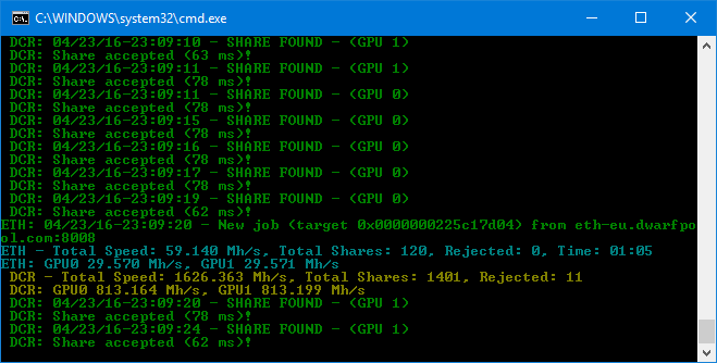

Hard-Ware a écrit :
Merci je ne savais pas
Donc oui ça marche bien :
http://puu.sh/ot7TF/0ff247f220.png
J'étais à 800w en minant l'ETH et avec Claymore 1.1kw, est-ce vraiment intéressant ?
L'alim n'est pas un problème j'ai une 1.6kw, mais je prévois pour mes 2 autres rig des 1200w du coup faudrait revoir ça
Ben la tu mines une 2ème monnaie quand même, mais j'ai pas suivi la renta du decred...
désactives le mining de DCR sur les 270, et augmentes le -dcri à 50 (pour les 390 donc) t'auras un meilleur résultat au final en consommant moins
http://reho.st/self/2c64c383dcbfabf59dc06d54220a391c80257441.png
Message édité par McNulty le 23-04-2016 à 23:10:14

Hard-Ware
Tentons donc
Posté le 23-04-2016 à 23:42:23  profilanswer
Oulah la commande de lancement est un peu complexe du coup
Tu peux m'éclairer ? :whistle:
n°45552456
McNulty
Posté le 23-04-2016 à 23:57:02  profilanswer
c'est dans le readme
indice: -mode

HFR ? Nan, connais pas ...
Posté le 25-04-2016 à 23:42:01  profilanswer
McNulty a écrit :
Par contre entre ETH et ETHDUAL, tu as 2% de différence, ça ne devrais être qu'un 1%, ou alors tu as pris l'ancien miner comme base, mais le miner de claymore étant bien plus efficace c'est pas bon non plus
d'ailleurs avec -ethi à 8 c'est encore meilleure
Voilà ce que j'ai pour les tahiti:
setx GPU_FORCE_64BIT_PTR 0
setx GPU_MAX_HEAP_SIZE 100
setx GPU_USE_SYNC_OBJECTS 1
setx GPU_MAX_ALLOC_PERCENT 100
setx GPU_SINGLE_ALLOC_PERCENT 100
EthDcrMiner64.exe -mode 0 -dbg -1 -dir c:\DAG -ethi 8 -epool eth-eu.dwarfpool.com:8008 -ewal 0x67ea8d0deaf6f9c5e2bcea5a5f5d4890465f3cd5/rig3  -epsw x -dpool stratum+tcp://dcr.suprnova.cc:2252 -dwal McNulty.l3 -dpsw 0 -dcri 50
sur hawaii j'ai mis le dcri à 55
Aucune impact ici
Message édité par WhyMe le 25-04-2016 à 23:42:45
FeedBack HFR
n°45570876

McNulty
Posté le 26-04-2016 à 00:29:00  profilanswer
WhyMe a écrit :
Aucune impact ici
C'est sur le nombre de shares que ça se voit, moins de pertes au changement de bloc
edit: d'ailleurs c'est le réglage par défaut dans la dernière version (3.3) qui vient de sortir
Message édité par McNulty le 26-04-2016 à 00:37:43
