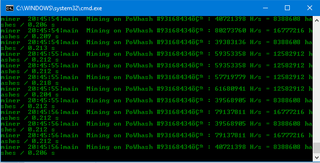

Bon j'arrête ETH sur le RIG2, histoire de voir si c'est pas un pb uniquement ave ETH :(
EDIT :
https://i.imgur.com/CVXNVGM.png
C'est donc pas propre à ETH, sgminer plante aussi ; la différence c'est que ethminer fait planter tout le PC.
Et donc finalement y'avait peut être aucun rapport avec le changement d'alim.
Les risers ?
Je rappelle que ça tournait h24 sans aucun problème depuis 1 semaine.
Hier soir j'ai juste bougé le rig de qq centimétres ... ( sans rien débrancher )
Dans le même temps j'ai bougé RIG1 de 1m, et lui il tourne toujours nickel.
