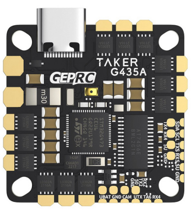

Je construis un drone avec un contrôleur de vol GEPRC Taker G4 35A. Sur quels pads puis-je brancher des leds ?
Le Taker G4:
https://img.super-h.fr/images/2026/02/12/d171df70c7ae8a295be7549db25580d5.jpg
La réponse:
https://img.super-h.fr/images/2026/02/12/bf3ddadf8aa1a5ba50d4f8d971d455cc.jpg

crazytiti a écrit :
Il ta reconstruit un taker G4 de ses propres mains ?
Clairement pour moi il y a des trucs qu'il ne faut pas demander à une IA.
Typiquement ça où chaque module est spécifique et donc il faut prendre la doc dudit module.
Je ne sais pas comment exprimer ça mais je trouve l'IA très bonne pour donner des pistes, des axes de reflexions... mais carrément pas ok pour une réponse ultra précise pour un cas particulier.
Bah il a halluciné un beau nawak, qui ne suit même pas le schéma type d'un ESC.
Tu as toujours deux gros pads pour la batterie et trois gros par moteur, logiquement situés sur les bords.
Ca illustre parfaitement la limite (irrémédiable, quelles que soient les ressources HW et le training) des LLM: ils ne comprennent pas; il ne voient pas le "big picture".
Ils ne savent que chercher des trucs statistiquement corrélés et les ressortir mixés.
Ils peuvent être utiles si tu leur balance une tartine et qu'ils trouvent (souvent sur reddit) le truc qui te bloque.
Mais quand tu essaies de les utiliser pour de la conception, ils font n'importe quoi.

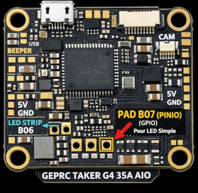

Gemini (il a fait plein de blabla avant):
génère une image avec des flèches
https://i.imgur.com/xYlT6FD.png
Aucune idée ce si c'est bon, mais au moins il a gardé l'image de départ.

La flèche rouge n'est pas sur le bon pad, et la flèche jaune est n'importe où.
Il semble aussi avoir compris que la sortie d'un port série pouvait être converti en GPIO pour commander des leds.
Par contre, il ne mentionne pas le pad led dédié aux WS2812B (qui se trouve de l'autre côté du PCB).
Je dirais match nul. [:ocube]
