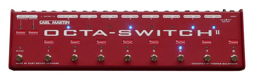

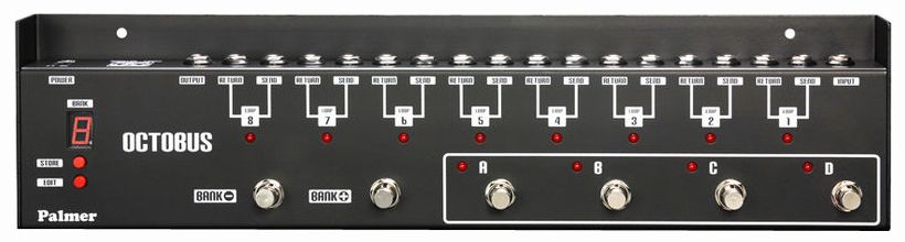

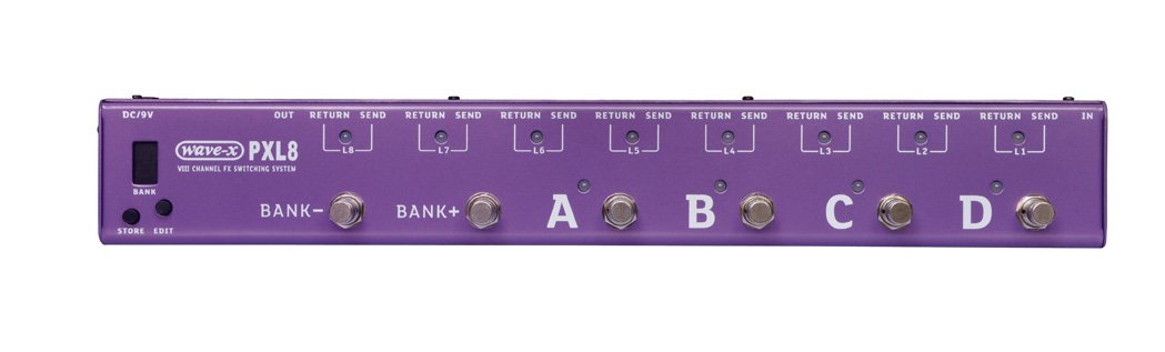

Le PXL8 on le trouvait à 99€ chez Thomann, maintenant ils ne le vendent plus mais il reste des Palmer à deux fois le prix..
http://www.thomann.de/thumb/bdbmagic/pics/bdb/298158/6119559_800.jpg
J'adore cette version :
http://ecx.images-amazon.com/images/I/51HSf-OqdyL._SL1500_.jpg
Le seul inconvénient de ce switcher c'est sa simplicité, tu ne peux pas décider de l'ordre des boucles dans les programmations, mais c'est du pinaillage...
Evidemment c'est pas ça :
http://www.thomann.de/thumb/bdbmagic/pics/bdb/267126/4396923_800.jpg
http://www.thomann.de/fr/carl_mart [...] h_mkii.htm
Mais c'est pas le même tarif...

Après c'est effectivement plutôt destiné au pdb type "1 seul effet par genre ou en tout cas moins de 8 en tout", sinon tu continues à faire un peu plus de claquettes (mais tout de même moins que sans).
10 chorus t'es dans la merde, déjà pour trouver des auditeurs :D. Après tu as des switchers midi qui permettent encore plus de choses modulables...
Perso l'intérêt se situait plus sur la possibilité de mettre plusieurs effets sur chaque boucle pour passer de l'un à l'autre sans se faire chier.
[Nasdak On]En plus ce genre de switch pourrait trouver son intérêt aussi lorsque dans ton set tu as des pédales vintages pas troubaillepasse, là au moins le signal ne transite plus par les pédales [Nasdak Off].
Message édité par deg-tcd le 28-03-2014 à 12:23:14
