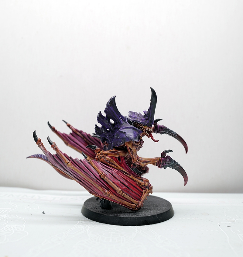

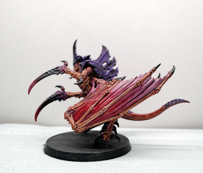

le screamer killer, tout le bust est pas opportun au contrast, j'ai cru pouvoir faire une surface place :D
bah non, faut que je garde ça vraiment QUE pour le texturé
du coup contrast et classique, c'est cool :D
par contre je voudrais bien avoir les tutos des peintures "officielles" qui sont présente sur la page des fig dans la boutique GW, c'est tellement "propre" :D

Chaque fig que tu vois sur le site de GW représente des dizaines d'heures de travail.

ouais mais cet aspect hyper lisse et propre, c'est chouette comme finition :D

Il y a des tutos sur la chaine YT de Warhammer: https://www.youtube.com/@officialwa [...] uery=paint
Et dans le White Dwarf, on trouve des tutos plus poussés de l'équipe 'Eavy Metal.
Ou ici: https://eavy-archive.com/  => https://eavy-archive.com/40k/tyranids/ :o

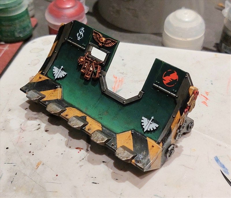

Vache, le dégradé sur le vert est vraiment superbe !
Entrée de la semaine postée,je vais pouvoir m'attaquer à la découverte de l'aero  [:kains]

Sans aller jusqu'au point d'aéro hyper précis, je n'arrive plus à faire une épaulette à l'aéro par exemple.
Evidemment une session échange et cours d'aéro est prévue dans ma boutique un jour ou je ne pourrais pas y aller  :o

petite pause dernièrement, je me suis remis sur les tyty, mais j'ai voulu tester un schéma de couleur alternatif à l'officiel, que je trouve "chiant" ( le violet / clair ) sur les grosses figs, j'essaye que ce soit joli sur le tueur hurleur là, mais clairement je pense que je vais faire :
petites fig vite fait à la contraste
un peu plus de taff sur les "grosses".
bon j'ai hate de me mettre vraiment à l'aéro, ça a l'air d être un peu la "clé" pour avoir des rendu tout "doux", des joli transitions etc etc :D
