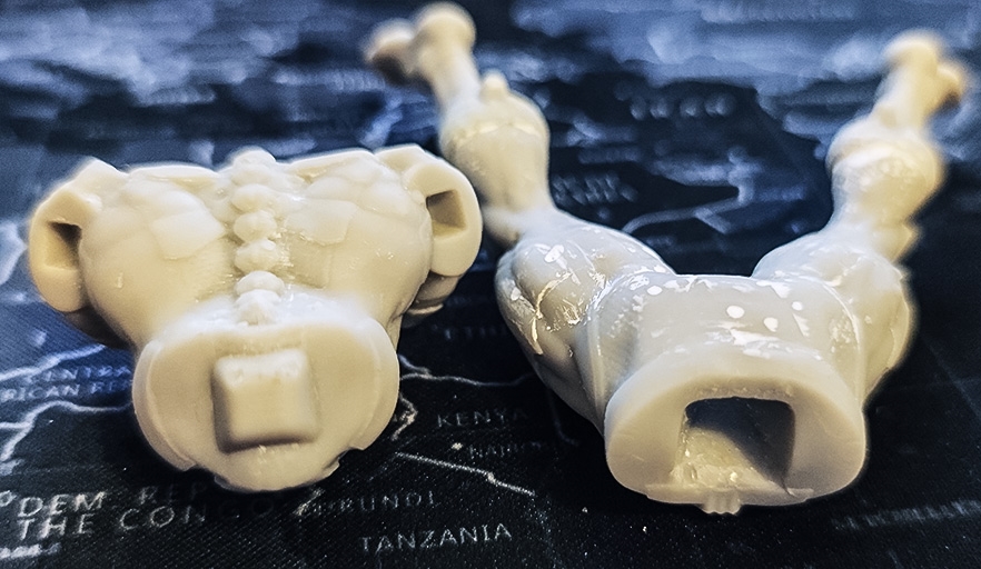

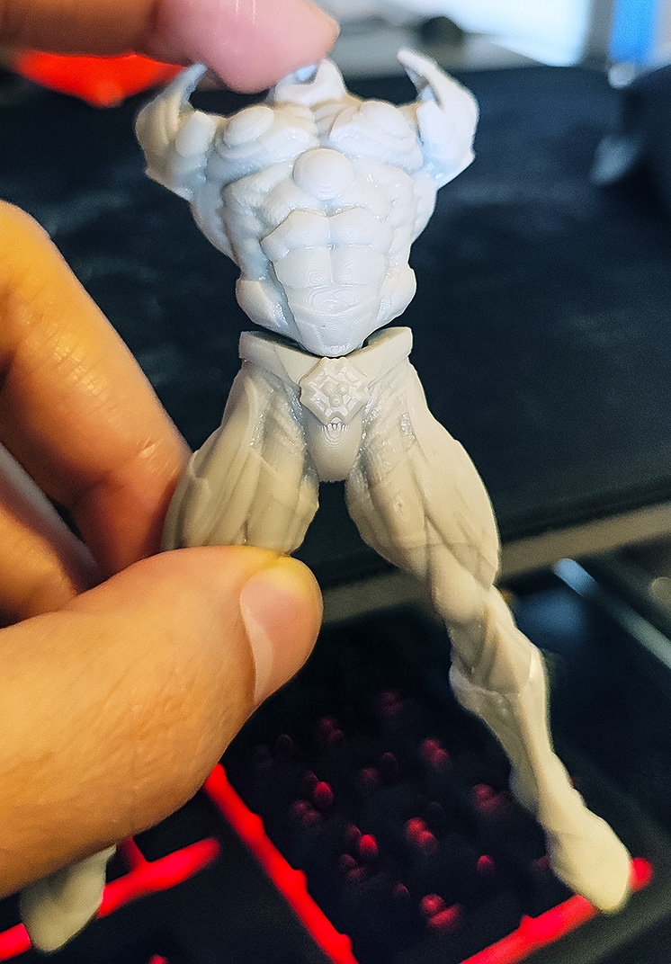

Salut,
une petite question pour les spécialistes, qu'est ce que vous utilisez pour boucher des trous et coller des impressions 3D résine ?
J'ai une impression 3D en plusieurs parties. Les jonctions bras, jambes, tête correspondent bien, mais j'ai un gros écart sur la jonction du buste (meme le "carré de centrage" ne correspond pas du tout) :
https://rehost.diberie.com/Picture/Get/f/90116
https://rehost.diberie.com/Picture/Get/f/90117
Voilà, je sais pas quoi utiliser pour boucher et sculpter cette zone (et que ca colle les 2 parties  :o )
Si vous avez des conseils  :jap:

Dans la figurine on utilise habituellement de la pâte epoxy ( milliput, résine verte ... ). Il y a également l'astuce du mélange maison "sprue goo" : des restes de grappes qui ont trempées longtemps dans de la colle plastique et qui crée une mélasse qui rebouche les petits interstices.
Autre astuce maison : l'enduit de rebouchage bois qu'on peut obtenir pas cher dans de gros pots. Des youtubers spécialisés dans l'impression 3D utilisent cette méthode.
Dans ton cas je partirai sur de la résine verte/green stuff. Ca rebouche, ça se sculpte et ça tient bien.
J'attendrai aussi d'autres avis :o.

Le green stuff est tout indiqué : ça colle bien.
Avec une tige métallique pour rigidifier l'assemblage et ça sera parfait.

vu la taille du trou, clairement green stuff + tige
ou n'importe quelle autre pate binaire qui durcit même dans des espaces sans air
le sprue goo et le putty ca sèche assez ma "a cœur" quand on fait du remplissage et ca a tendance a se retracter.
le goo je le garde pour les pieces ajustées en plastique avec une fente <1mm ou les 'grandes' pieces en 2 parties genre arme de dread/knight pour faire un 'boudin' de jonction
le putty c'est top pour les jonction de plaques genre vehicules ou batiments et les éléments en resine/metal, en épaisseur bien dosée c'est prêt a poncer en qq minutes

Attention la Green Stuff seule est assez flexible / molle pendant quelques heures, ici ça aura peu d'importance car surtout utilisée pour boucher un espace creux et pas de petits "trucs" qui dépassent ailleurs.
Si besoin, on peut également ajouter au mélange un peu de Milliput (plus dure et friable, donc généralement en mixant les 2 on obtient une pâte à sculpter quasi-parfaite, mêlant les propriétés de chacune).

La pâte Fimo etait aussi pas mal prisé des sculpteurs... Le miliput se melange très bien avec de la pâte a modeler pour l'assouplir...
Bref... On a l'embarra du choix  :O
