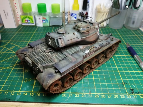

Bourinattor a écrit :
Intéressant... Je vous souvent les lumières posé a l'huile puis fondu avec un pinceau. Technique de point puis de diffusion.
Mais c'est pas vraiment eu brossage... Tu penses a ça?
La technique du point+diffusion (oil dot) c'est plutôt pour faire des traînées ou des effets de filtre. C'est une technique je ne maîtrise encore que moyennement, le travail à l'huile c'est vraiment particulier mais ça donne des choses intéressantes et on peut vraiment faire dans la subtilité.
Mais le brossage ça marche aussi à l'huile, avec les bons pinceaux. De plus ça "pardonne" plus qu'à l'acrylique dans la mesure où si on a une couche protectrice de vernis avant de commencer le brossage, si on se rate un coup de thinner pour effacer et hop on recommence.
Par exemple sur ce gros Patton, presque tous les effets de fading et la gestion de la lumière est faite avec des huiles pratiquement à sec par brossage.
https://img.super-h.fr/images/8ac6dfa9efdec84009c01bf6a153bd22.md.jpg
Message édité par antioch_arrow le 23-10-2021 à 17:30:01

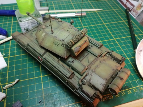

Plus ou moins dans l'ordre (parce qu'en fait on fait sans cesse des corrections) :
-primer noir en général (aéro)
-preshading en faisant des marbrures en blanc, en accentuant là où c'est pertinent selon un éclairage zénithal (aéro)
-teinte de base légère pour conserver l'effet des marbrures et l'éclairage zénithal (aéro)
-teinte de base+une goutte de blanc ou autre couleur claire (beige clair, sable, chamois ou autre) pour éclaircir et continuer les variations (aéro)
-accentuations des lignes de structures et recoins sous ombre avec un mélange de gris très foncé et de marron-rouge (aéro)
-mise en valeur des détails, arêtes et angles avec une couleur plus claire que la teinte de base, ça va définir la structure de l'engin (pinceau et brossage à sec à l'huile ou acrylique)
-reprise des éclaircissements cette fois à l'huile à sec
En général je m'arrête là pour la peinture, après c'est le weathering à proprement parler (écaillage, empoussierage, coulures, traînées, projections etc). Mais même pendant la phase de weathering il m'arrive de revenir sur une étape de peinture si j'ai trop poussé et perdu du détail. Bien sûr entre tout ça il y a pas mal de couches de vernis et la pose des décals :o
Le truc le plus difficile pour moi sur l'étape peinture, c'est qu'il faut arriver à la phase de weathering avec une peinture visuellement très claire, plus claire que la teinte conseillée (d'où les phases d'éclaircissement) parce que les vernis et le weathering vont parfois assombrir considérablement la peinture de base. Il ne faut pas hésiter à forcer un peu les contrastes entre les zones claires et les plus sombres, vu comment les phases d'après vont tout "aplatir"... A un moment il ne faut plus penser en couleurs à proprement parler mais en tonalités. C'est un peu difficile à expliquer comme ça et c'est casse-gueule [:transparency]
Par exemple sur ce Crusader je me suis viandé :sweat: , les contrastes n'étaient pas assez accentués et j'ai trop éclairci la teinte de base. Résultat je suis out sur la couleur et il fait plat, ça manque de relief alors qu'il est très anguleux. J'aurais dû mieux reprendre les angles et les arêtes au pinceau.
https://img.super-h.fr/images/65943f15e1c013e779af31225dc6ee9c.md.jpg
Message édité par antioch_arrow le 24-10-2021 à 00:16:28

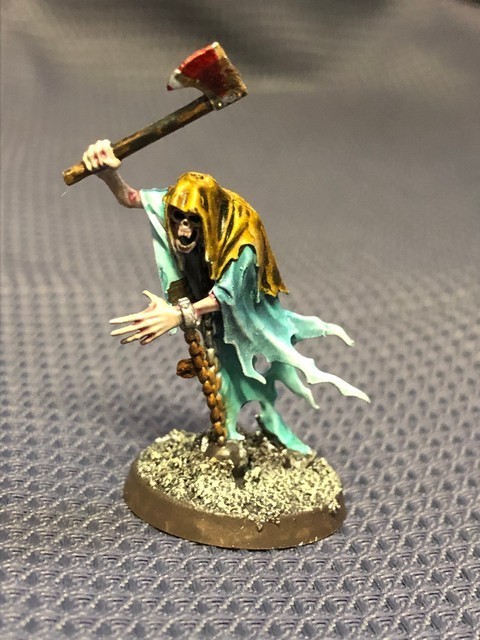

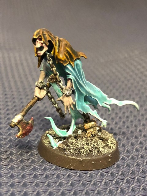

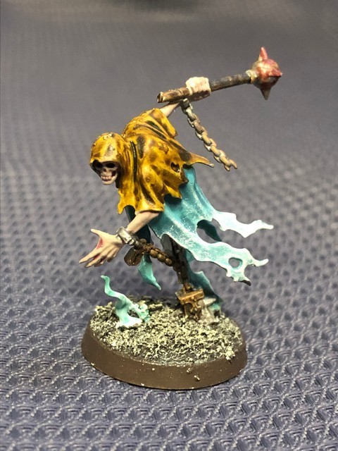

Mon premier Thunderstrike sur mon schéma de couleur testé auparavant
https://i.servimg.com/u/f25/16/84/08/62/20211017.jpg
https://i.servimg.com/u/f25/16/84/08/62/20211014.jpg
https://i.servimg.com/u/f25/16/84/08/62/20211016.jpg
https://i.servimg.com/u/f25/16/84/08/62/20211015.jpg

pas fan du vert-bleu, en revanche je kiffe le metal, tu a posé quoi pour arriver a ce rendu ?

Pour le metal c'est du Canoptek Alloy (argent légèrement beige), lavis Agrax Earthshade dilué. Puis canoptek alloy et lining stormhost silver. Pour le bronze c'est du Runelord Brass et lavis de Cryptek Armorshade puis Runelord brass et stormhost silver

Oui la dilution c'est pour pas que ton lavis se transforme en glacis et couvre toute l'armure d'un voile marron crade (ce qui peut etre un.effet voulu si tu veux une armure sale/usée). Et oui je dilue au medium. La dilution a l'eau fait des traces blanches quand ça seche avec mes lavis.

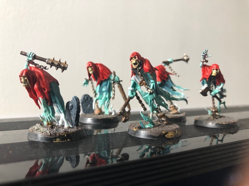

n°64359368
loukoum
IdPsn:Damrol_
Posté le 31-10-2021 à 17:55:27  profilanswer
je reviens avec ma derniere troupette, je suis assez content du resultat( bon, j'ai encore utilisé de la contrast pour le "voile", mais comme je suis obligé de partir d'une sous-couche blanche, pour la pose du nihilah oxyde et  nighthaut glomm, autant en profiter).
Plutot content du socle, du degradé dans la robe, et du brossage a sec
https://img.super-h.fr/images/90a2f4009b2219bf9e52b425d2127791.jpg  https://img.super-h.fr/images/4d14da3bb794c740d898c100a8d219ef.jpg
https://img.super-h.fr/images/2d06df1e5ba6dd4a3c2cf1eb23fcbed1.jpg  https://img.super-h.fr/images/64632bb0db65bd11fa6984e2696eed3b.jpg
et , pour le "chef, assez content aussi du rendu des flammes du chandelier ^^
https://img.super-h.fr/images/35a063c0b7f286aa285affa8996cbe30.jpg
pour rappel, voila ma 1ere série, qu date de qq ois, sur les mêmes figs
https://img.super-h.fr/images/c877297d188e1dc753aa3cc248c2b278.jpg
Mon Flickr!    Ma galerie
