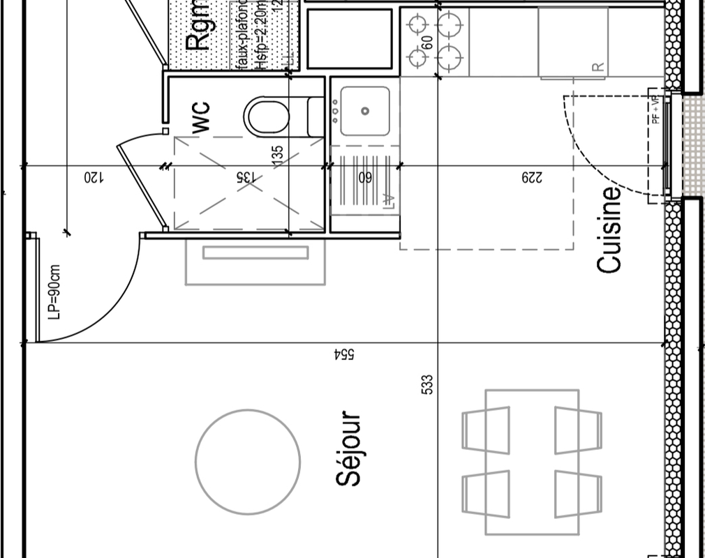

Hello, (je me permets de dupliquer ma demande vu qu'elle jongle sur 2 tableaux)
J'ai besoin de votre aide.
J'ai un petit soucis sur la conception de ma cuisine de mon appart VEFA. A cause la plomberie, je dois revoir ma conception. J'ai un dilemme pour le lave vaisselle :
- Soit je passe sur du 45cm et ça passe
- Soit je force avec du 60 mais cela demandera une surprofondeur qui fera avancer le meuble et donc dépassera du mur
- Sit je demande au responsable travaux de revoir la plomberie.
Pour le choix 3 ca me semble compromis il ne comprendra surement pas ou refusera.
Pour le choix 1 et 2, ça me gène un peu de revoir la dimension à la baisse sachant que j'avais visé le long terme pour la cuisine et je ne voulais pas changer quoi que ce soit avant des années. honnêtement je préfère le design d'un 60 et j'aurai besoin de place pour laver des "gros" plats pas envie d'avoir de contrainte à ce niveau.
Je me dis que d'ici quelques temps je pourrais prolonger un peu le placo et mettre quelque chose qui masquerait le "dépassement". Le dépassement estimé serait entre 3 et 6cm max
J'avoue ne pas savoir quoi choisir à ce moment.
Vous en pensez quoi ?
https://i.postimg.cc/JsP2sPLW/Cuisine.png
https://i.postimg.cc/v1TSffYx/Tuyaux.png
n°70480155

Salut
Est-ce que tu avais fourni un plan du cuisiniste au promoteur à temps ?
Effectivement, toucher à toute la partie de distribution d'eau ca semble compliqué, par contre tu peux trés bien demander un dédomagement pour prolonger le placo de quelques cm :jap:
C'est ta visite cloison et le carrelage est déjà posé ?

Oui le plan et les photos mais les mesures n'ont pu être faites que bien plus tard. Le sol était déjà posé ainsi que le carrelage.
J'ai envoyé un message au responsable travaux en lui demandant si c'était possible de décaler la tuyauterie on verra bien.
Quand tu dis demander un dédommagement, tu entends quoi par la ?
Sur le plan, il semblait y avoir largement la place pour un LV de 60cm c'est ça qui est le plus frustrant

Lockheed95 a écrit :
Salut,
Ce sont des incorporations faites au moment du coulage du plancher. Donc bien avant que le placo ou le carrelage soit fait. Difficile de prendre les cotes « placo » avant.
Ces nourrices sont mises derrière l’évier en général justement pour que ce ne soit pas visible ailleurs car cachées par les meubles de cuisines.
Les déplacer n’est pas possible car les tuyaux viennent de tous les points de distribution d’eau.
Le mieux est soit de passer en 45cm soit de demander au cuisiniste de revoir le plan ?
Après le dépassement de la tête de cloison n’est pas forcément rédhibitoire.
Tu peux aussi demander de rallonger la tete de cloison, mais tu as peut-être une gaine de l’autre coté du linéaire qui fait que ça ne servirait à rien (si la gaine est trop juste et qu’elle est à l’angle de la cuisine.
Envoie le plan de l’appartement ?

Oui tu as raison il faut insister avec eux mais ils me soûlent meme pour avoir ton dû tu dois leur faire la cours. Oui j’y tiens mais bon un peu moins que de devoir continuer a payer mon loyer a 600$. D’ailleurs je sens que juste a cause de ça je serais pourrais être moins regardant. J’en ai tellement marre de mon logement actuel  :cry:
Hier j’ai bien compris qu’il ne se fera pas chier pour me rajouter quelques centimetres ça forcera au poseur de sol et de carrelage de repasser chez moi, et déjà qu’ils sont a la bourre a cause du plombier ….
Je m’attends vraiment à un massacre avec les reserves ma derniére visite me laisser déjà sur la reserves avec un sol qui grince de la peinture a rattraper et les volets électriques a finir. D’ailleurs a ce sujet sur le devis il y’a marquer avec interrupteur et ils vont me mettre une télécommande qui se fixe au mur. J’ai bien envie de jouer sur ça à la fin .
Je remets ce que le cuisine pense me faire :

Les nourrices sont apparues au dernier moment je n’avais pas connaissance de ce lots de tuyaux dans la cuisine avant la visite cloison, quand je les ai vu je pensais que la profondeur suffirait le laps de temps que j’ai eu pour agir était trop petit. Je n’avais pas non plus choisi mon cuisiniste.
Le cuisiniste me dit qu’avec un 45 ca passerait sans soucis, mais le 60 va demander une surprondeur et donc le PDT légèrement avancé.
Voici un morceau du plan :
https://i.postimg.cc/hjS2tkcm/Capture-d-cran-2024-04-25-13-49-37.png

Je suis bien d’accord sachant que j’ai les toilettes juste derrière et la gaine juste a cote dans certains appartement il l’a mis dans le Rangement mais moi et ma chance ont fait que ça se retrouve ici …
