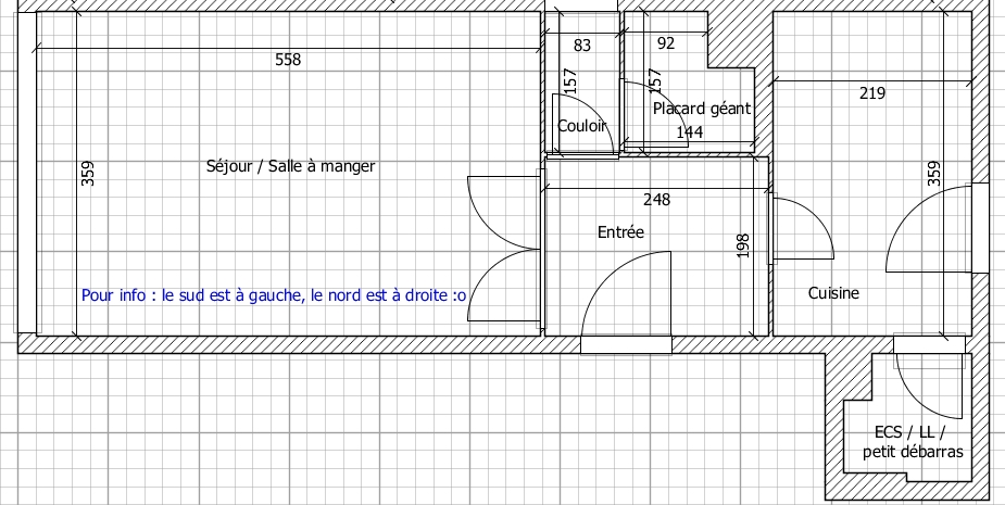

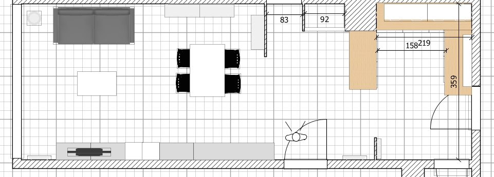

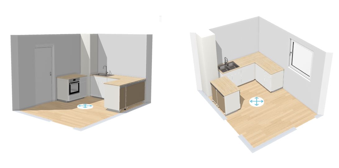

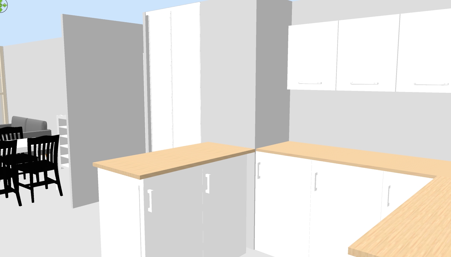

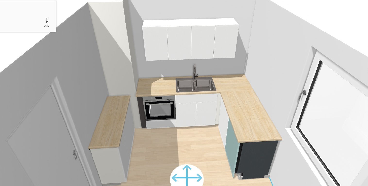

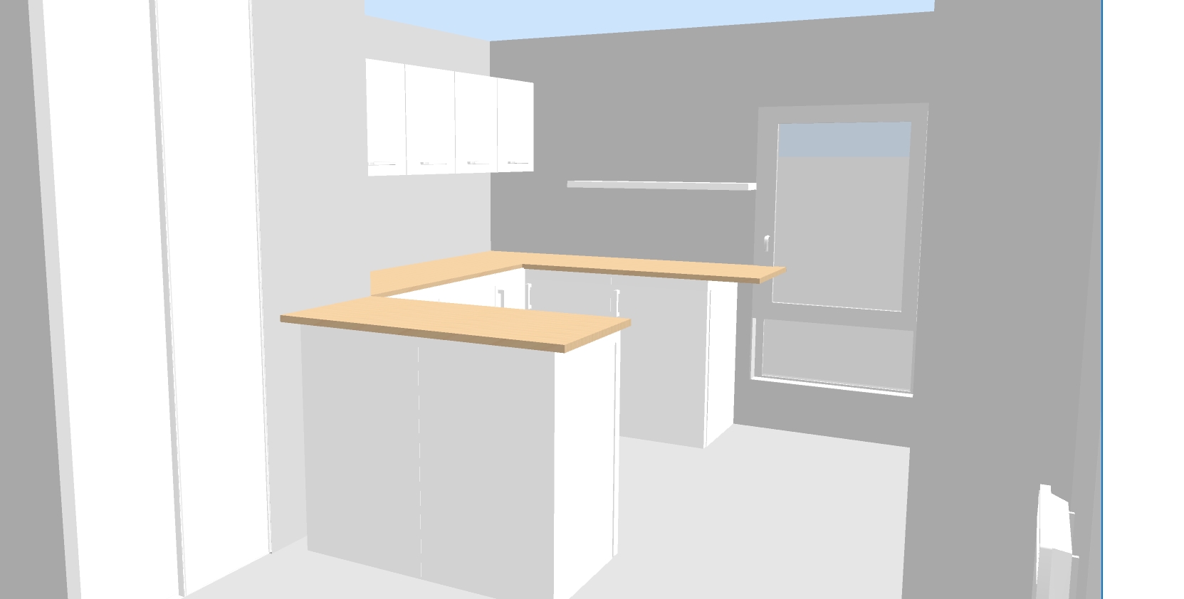

$temp
Posté le 25-07-2022 à 13:52:37  profilanswer
Le topic aménagement intérieur m'envoie vers vous, car j'ai des questions concernant une cuisine qui a une bonne surface, mais une forme difficilement logeable.
Voici un plan actuel (il n'y a pas de mur porteur entre la cuisine et le placard, c'est juste que mes mesures sont incohérentes  :whistle:  donc j'ai épaissi le mur sur le plan) :
https://rehost.diberie.com/Picture/Get/r/80984
Une très courte vidéo qui vous permettra de voir en un coup d'oeil à quoi ça ressemble aujourd'hui :
https://we.tl/t-jpRoJmuNEl
L'idée serait d'agrandir tout ça :
https://rehost.diberie.com/Picture/Get/r/80983
En termes de forme générale de la future cuisine, ça donnerait quelque chose genre :
https://rehost.diberie.com/Picture/Get/t/80534
https://rehost.diberie.com/Picture/Get/t/80535
Pour mes plans d'aménagement, vu les incertitudes de mesure, je pars du principe que le conduit d'aération réintégré ferait 50*50cm en haut à gauche de la cuisine sur le plan.
Mon souci est que je n'arrive pas à trouver de position satisfaisante pour l'électroménager :
- Evier : actuellement à droite mais l'arrivée est au fond du U (en haut sur le plan)
- Frigo : restera là où il est actuellement (c'est à dire contre le mur du bas), je n'ai pas trouvé mieux et je préfère personnellement les pose libres
- Lave Linge : restera dans le petit débarras (ce qui permet aussi de couper le bruit des lessives)
- Four / Lave Vaisselle : actuellement il n'y en a pas
Il faudrait donc réussir à caser évier + LV + four + plaques. Ça ne semble pas fou, mais je galère vraiment, en particulier parce que je veux me fournir chez IKEA, et leurs solutions d'angle sont limitées...
La première solution envisagée était celle ci, mais l'évier dans le coin semble vraiment nul :
https://rehost.diberie.com/Picture/Get/t/80533
La dernière solution envisagée était celle ci, avec des meubles 37cm de profondeur sur la partie gauche :
- La facade bleue désigne le LV
- Le noir correspond à un fileur
- Je suppose qu'il serait possible d'inverser four et LV pour rapprocher le LV de l'évier, mais j'ai un doute sur le branchement du four possible ou non
https://rehost.diberie.com/Picture/Get/t/80541
Je trouvais ça pas mal, puis j'ai réalisé que je n'avais pas positionné la plaque de cuisson et qu'il ne reste que la place au dessus du four, donc collé à l'évier, ça ne va pas du tout [:tinostar]
Dernières précisions :
- Le débarras (en bas) est insuppressible et impossible à intégrer dans la cuisine (mur porteur)
- La fenêtre descend en fait très bas (genre à 40-50cm du sol) donc on ne peut pas placer de meuble en dessous
- Le frigo sera derrière la porte (mur du bas). Il ne sera pas collé dans l'angle à cause du radiateur, mais contre le mur du bas.
=> J'ai vraiment l'impression que les radiateurs sont incohérents une fois les murs ouverts... C'est aussi le radiateur qui fait que je "conserve" un bout de mur en bas sur mon plan entre la cuisine et l'entrée. N'hésitez pas à me dire, pour les experts du chauffage, si vous pensez qu'il y aura un souci pour chauffer (c'est électrique pour info)
Concernant le fournisseur :
- IKEA m'intéresse car je connais très bien leurs modèles et systèmes, et je sais que c'est très robuste pour un tarif raisonnable (mon dernier plan ressort à seulement 2500€ tout compris).
- Les cuisinistes sont exclus (leurs tarifs me semblent vraiment relever de l'escroquerie, mes excuses s'il y a des professionnels de la profession dans le coin :o).
- Cependant, je vis à présent en bousie où IKEA n'a pas daigné s'aventurer, et l'enseigne est donc à 2h de chez moi. Autant j'apprécie les produits IKEA, autant je pense qu'ils ont le pire SAV du monde, et qu'il ne faut surtout pas se faire livrer (sauf si on veut avoir la moitié de sa commande au bout de 6 mois). Du coup j'ai l'impression d'être sans solution. Me taper 2h de route pour découvrir qu'il manque la moitié de ce que je veux en magasin, ça va me gaver. Payer 200€ d'essence/péage pour aller chercher une charnière manquante, pareil, ça va me gaver...
- J'ai jeté un œil chez But par curiosité et les tarifs me semblaient dingues. Genre un plan de travail de 1cm d'épaisseur (je ne savais même pas que c'était possible) à plusieurs centaines d'euros pour les moins chers WTF  :ouch:
- Conforama, pareil, j'avais trouvé ça ultra brinquebalant en magasin alors que les tarifs étaient très élevés pour des finitions assez inquiétantes
Donc bon, pour le moment je reste dans une orientation Ikéesque car je ne trouve pas de concurrent sérieux, mais n'hésitez pas à me dire si vous avez des idées d'enseignes en tête qui pourraient me dépanner
Message édité par $temp le 25-07-2022 à 13:57:30
