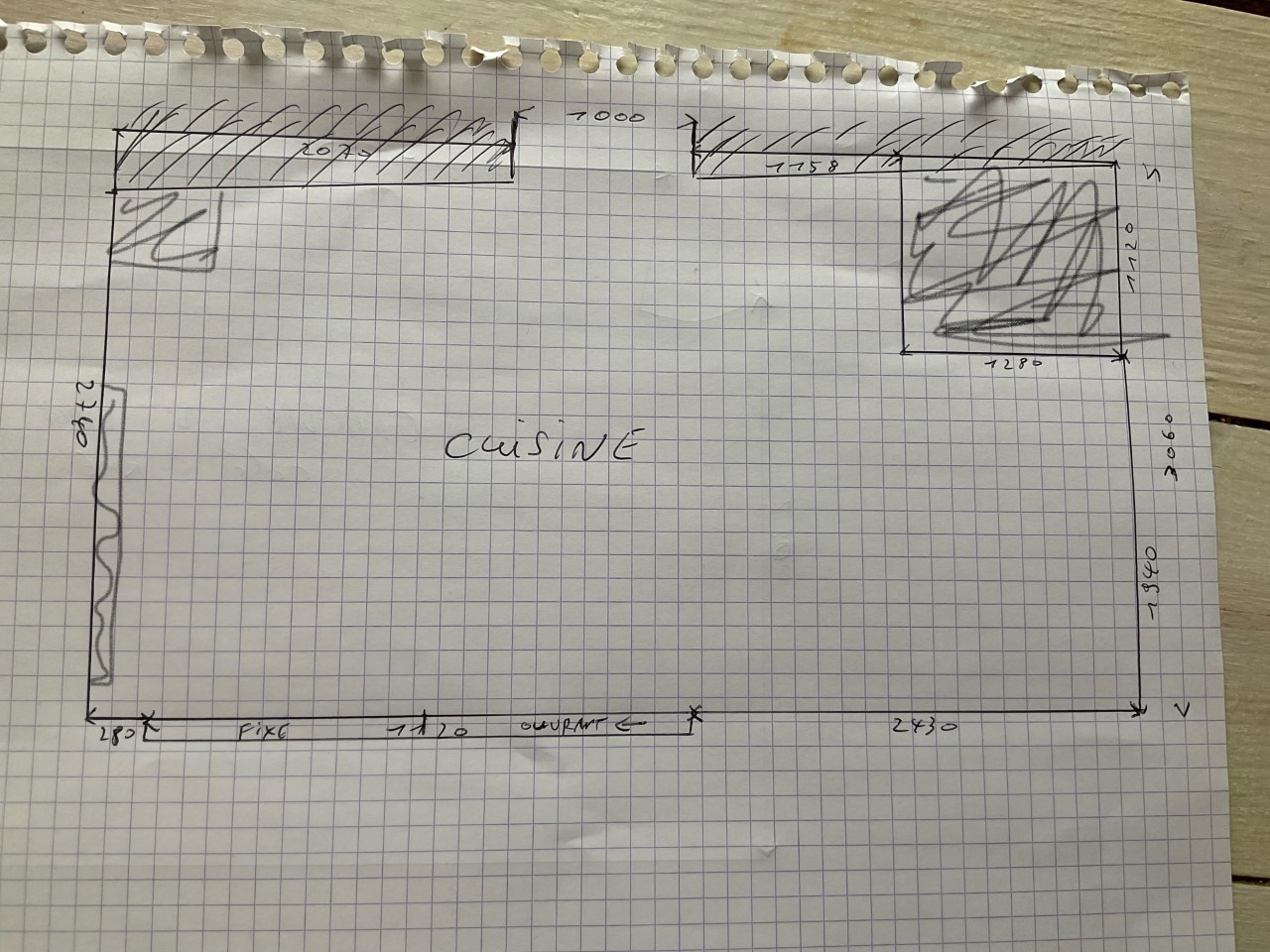

Voilà le plan :
https://zupimages.net/up/22/05/uajf.jpg

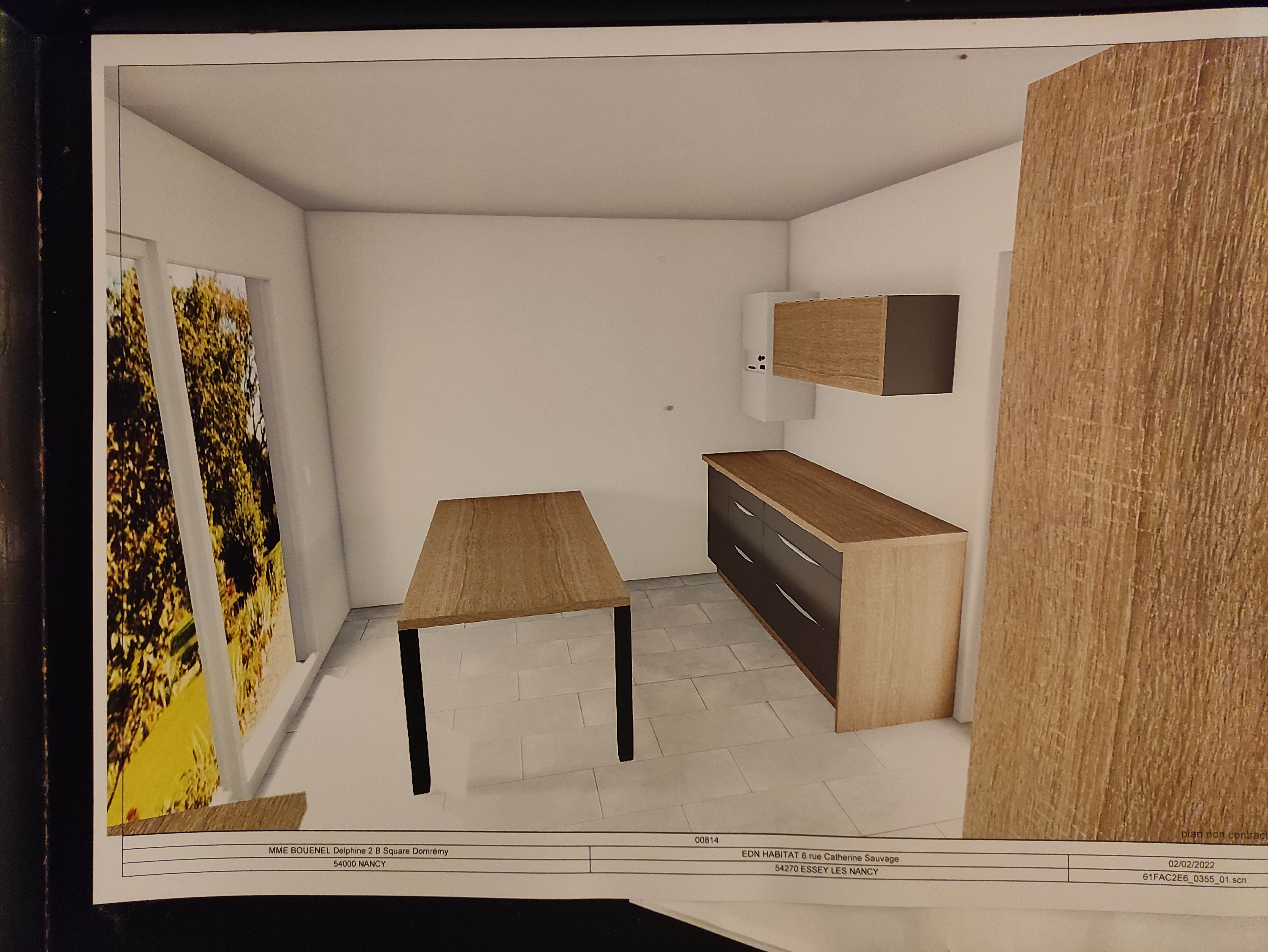

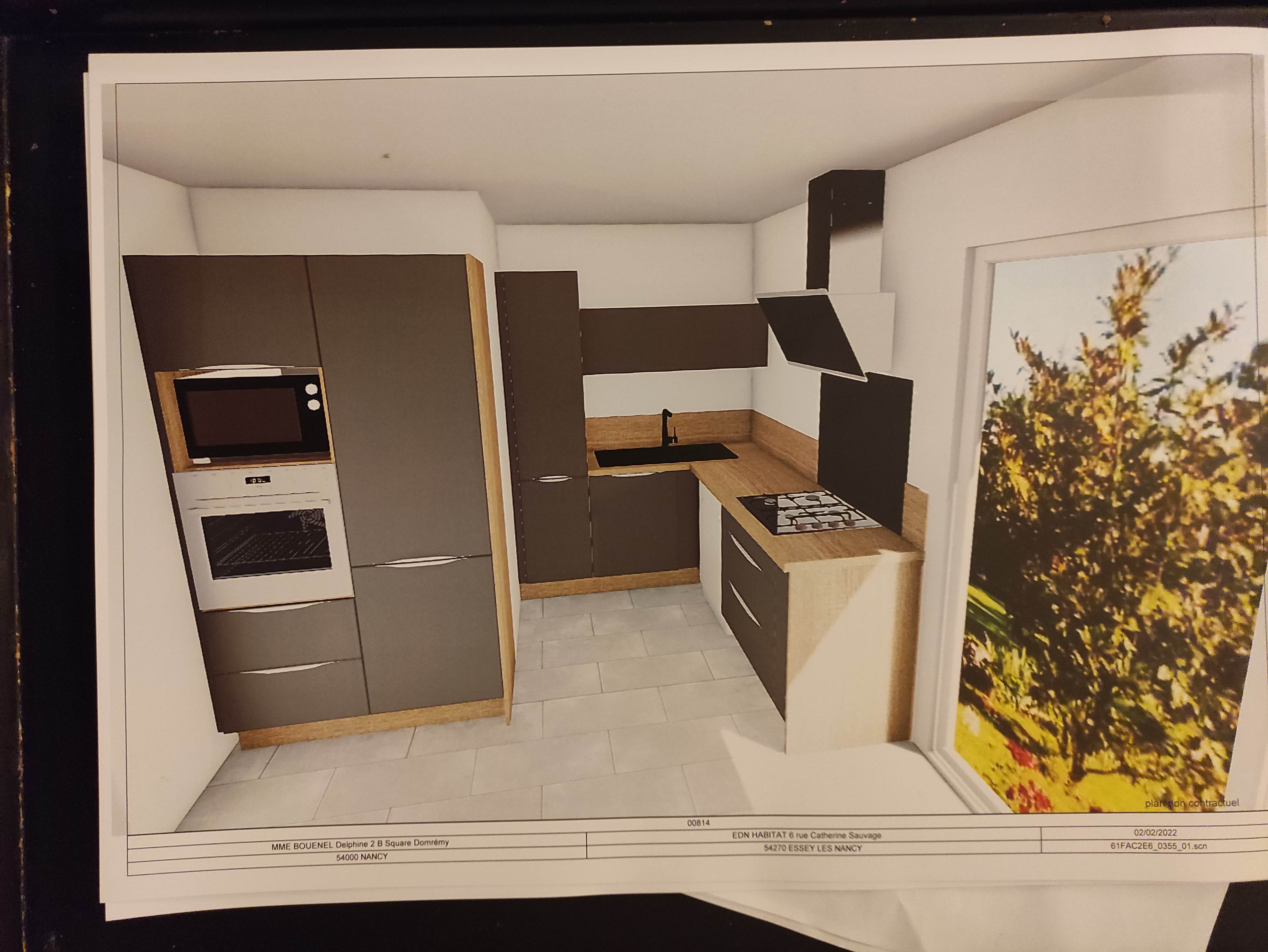

Gloinfred
Posté le 03-02-2022 à 14:53:15  profilanswer
zim_zum63 a écrit :
Me revoilà avec le projet de Cuisinella.
Très bon contact avec le vendeur, on avait rdv à 17h30 et on est parti du magasin à 21h après avoir produit pas mal de jus de cerveau pour le résultat suivant :
https://zupimages.net/up/22/05/g1g6.jpg
https://zupimages.net/up/22/05/asqi.jpg
J'aimais beaucoup le bleu et l'implantation de Cuisine Plus (ici : https://forum.hardware.fr/hfr/Discu [...] t65053976)
Mai j'avais bien noté le coupe gorge de l'espace de cuisson...
Ici, la proposition laisse la chaudière apparente en disant qu'il vaut mieux éviter de la mettre dans un meuble haut pour l'aération, la condensation, et surtout en cas d'intervention...
J'apprécie le fait que l'espace de cuisson soit à cet endroit plutôt qu'au fond comme actuellement et comme l'a repris Cuisine Plus, parce que ça permet de mettre une colonne frigo et une colonne four à proximité, en délestant un peu par rapport à Cuisine Plus.
On demande à rajouter un rangement au-dessus de ces colonnes.
Un peu circonspect aussi sur la colonne à côté de l'évier, j'ai peur que l'accès à celui-ci soit un peu étroit et en même temps il s'agit de faire une armoire cellier qu'on veut absolument pour ranger...
Pour le reste, il nous reste un placard à porte sous la chaudière, parce qu'on place un meuble en faible profondeur pour laisser la place aux conduites de chauffage derrière.
Tout le reste (y compris sous l'évier), c'est du tiroir...
Budget de 10k. On verra quand on aura ajouter le rangement au-dessus des colonnes.
Pour le moment, le projet nous plait d'avantage que Schmidt et Cuisine Plus, le budget est plus contenu avec pas mal de meubles et de rangement, et ça a été le meilleur contact.
Avec comme petit plus l'aspect local du fait que Cuisinella fabrique ses meubles à Sélestat et que j'habite Nancy :D
Reste à voir Eurocom (petite proposition plus haut) qui vend du Nolte...
Je déteste cette implantation. :sweat:
- peut pratique (sortir un plat du four va être une vraie galère)
- fait bricolage (pas d'homogénéité)
- fait cheap (10 k€ pour une cuisine neuve avec LV + MO apparent  :sweat: )
La solution cuisine + est mieux je trouve... (et en fait, j'inverserais plaque et évier dans l'implantation cuisine +)
Message édité par Gloinfred le 03-02-2022 à 14:55:33
n°65099455

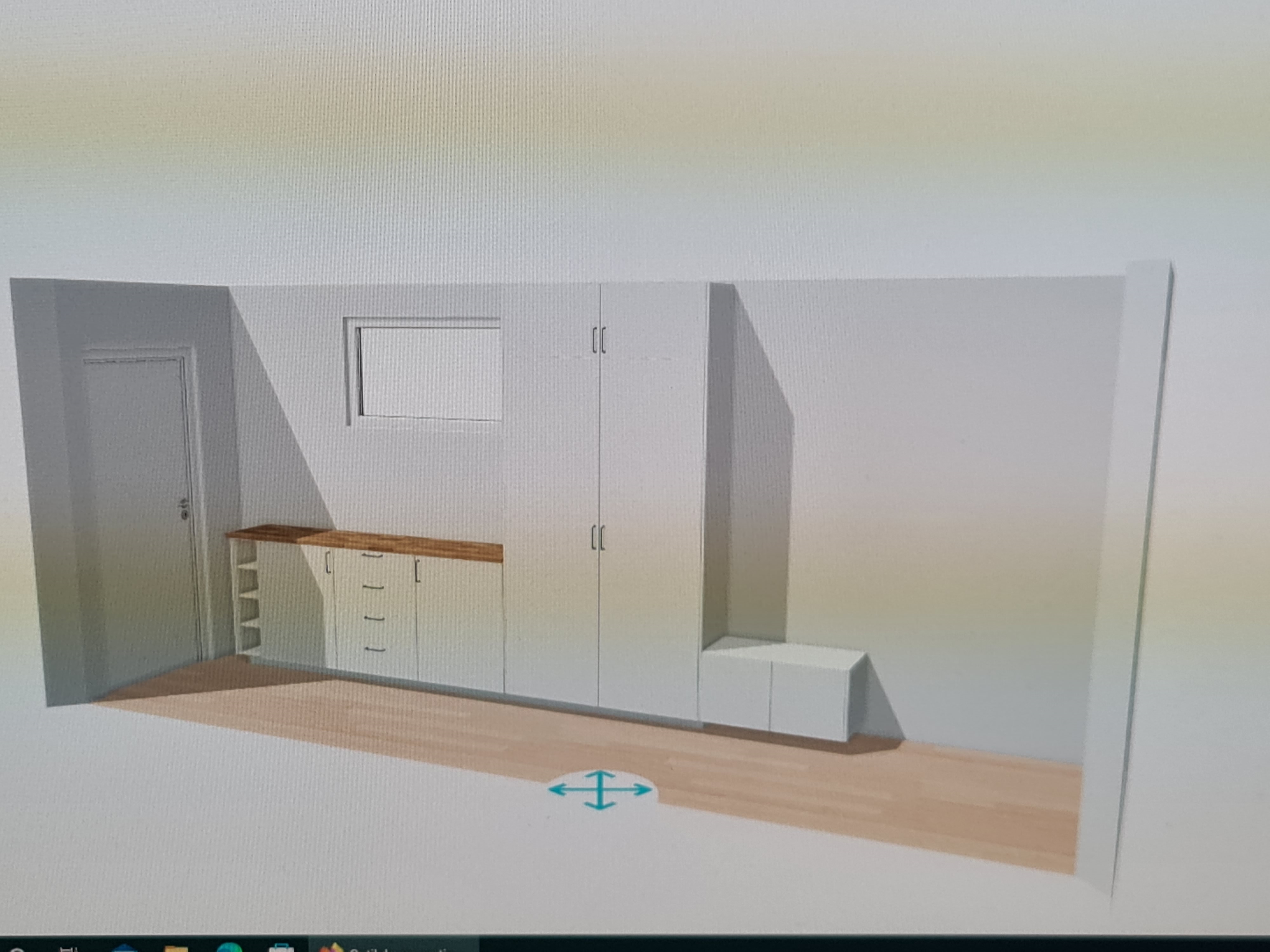

Ca n'a pas tout fait sa place dans ce topic, mais je pense que j'aurai les meilleurs réponses ici (sinon rediriger moi sur le topic idoine) ....
Aprés la cuisine chez Scmidt, on chercher à aménager une entrée/couloir assez large: 1m34
On a besoin de placard/penderie pour les manteaux, d'un banc pour les chaussures et d'un linéaire style commode.
On a demandé à Schmidt, Mobalpa et Archea de nous chiffrer ça mais on s'attend à un budget assez conséquent (5/6k mini pour 4m linéaire).
Du coup je cherchais sur ikea et leur système ...
Pax: ideal pour la penderie, mais pas de petites hauteur
Besta: pourquoi pas mais pas de grandes portes pour la penderies et que des gros tiroirs et tout en 60cm de large
Metod: pourquoi pas réutiliser des meubles de cuisine, voilà une idée: (2k max :o)
https://rehost.diberie.com/Picture/Get/r/61250
(ne pas tenir compte du meuble ouvert)
Tout en faible profondeur 37cm, 2 colonnes de 60 ou j'installerais une barre sous une tablette haute.
banc= 80cm avec 2 portes
commode: 3 * 60 ou 2*80 et 40cm avec tiroirs au milieu
Plusieurs questions, est-il possible de mettre des meubles "hauts" de 37cm et 1m de haut en "bas". Ya moyen de fixer les pieds ?
Idem avec ceux de 40cm de haut qui serviront pour le banc ?
Si vous avez des idées pour améliorer la solution :D
Message édité par Obelisque le 03-02-2022 à 15:07:37

A cause de quoi elle n'aime pas en fait ? La place du frigo ? ou bien que ça fasse un bloc avec cet impression d'espace perdu ? Vous en feriez quoi de cet espace en fait ?
Le frigo c'est bien une des deux colonnes c'est ça ? Elle préfère le frigo près de la plaque de cuisson c'est ça ?
Et elle pense quoi de la proposition de Schmidt ? Qui a aussi 2 colonnes tournées dans le bon sens ? Faut pas voir les détails, mais grosso modo l'emplacement des caissons et leur sens, après tu poses plaque évier LV etc. dans les emplacements de ton choix si pas de contrainte technique.
Si tu pars sur la base Schmidt mixé à Cuisine Plus, ça fait 2 colonnes à l'entrée de la pièce. Tu peux voir pour les avancer un peu aussi en direction de la partie cuisine, pas forcément au raz du mur non plus, et tu rajoutes l'idée des étagères pour combler le trou derrière le frigo. Après tu poses la plaque en face du frigo et l'évier/LV au fond.
Edit : mais la colonne frigo est étroite non ? Sur ton plan, c'est 116cm en gros la largeur du mur (et 112cm de l'autre) ?
Elle n'aime pas parce que ça fait trop gros... Et qu'en arrivant dans la cuisine, le porte du meuble frigo est à fleur, ou quasiment, de l'entrée. Ca fait trop monolithique.
Je n'aime de mon côté pas que le frigo soit si éloigné de la plaque de cuisson dans les propals de Schmidt et Cuisine+, même si ça se change...
Quant à avancer les colonnes de la plaque, j'y ai pensé, mais là aussi c'est trop volumineux pour Mme.
Malheureusement dans cette cuisine on a 3 grosses contraintes en plus de sa forme : la chaudière qu'on ne déplacera pas, la baie vitrée qu'on n'enlevera pas, et la porte de la cuisine qui est une ouverture dans un mur porteur qu'on ne déplacera pas...
En tenant compte de ces données, et en prenant en considération le souhait de Madame d'avoir quelque chose de pas trop gros, malheureusement ça suggère des arbitrages...
Est-ce qu'il vaut mieux écarte le four et le frigo ? Ou est-ce qu'il vaut mieux laisse le four sous la plaque mais ne pas avoir de casserolier suffisamment large (propal de Schmidt par exemple) ou alors mettre les ustensiles de cuisine plus loin dans la cuisine ?
En effet le four à cet endroit c'est pas ouf, mais je préférerais qu'il soit face à la plaque...
Malheureusement j'aurais aimé avoir une cuisine plus simple à aménager, mais il faut bien composer avec :D
Le lave vaisselle est une pose libre que j'ai acheté il y a deux ans, je le garde pour le moment et je commande une façade pour quand on le changera.
Le MO apparent... Ben oui, pour avoir eu une cuisine avec un MO caché, c'était juste relou d'ouvrir un meuble pour ouvrir un MO.
Donc on verra par la suite pour éventuellement en mettre un encastré, l'espace est prévu pour.

n°65099646
Gloinfred
Posté le 03-02-2022 à 15:25:33  profilanswer
Oui, il suffit d'avoir une perceuse et de bidouiller un peu. Vraiment rien de compliqué  :jap:
Idem.
Par contre, pour le banc, il faudra sacrément le renforcer pour que ça supporte le poids d'un adulte (mettre un fond rigide qui viendra soutenir la planche du haut + renforcement planche du haut + renforcement au niveau des pieds),
Esthétiquement, je trouve ça un peu bordélique (ça a un coté "j'ai mis les meubles où je pouvais" ) et ça ne me semble pas pratique du tout.
Pour voir, j'essaierais de faire:
- passage de l'armoire super haute en colonne demi hauteur 140cm ce qui permet d'avoir une tringle à hauteur standard (suffisant pour le quotidien) sans bouffer trop de volume dans la pièce
- mettre le banc sous la fenêtre pour ne pas avoir à marcher partout une fois les chaussures mises
- mettre un meuble de rangement entre l'entrée et le banc (pour poser els clefs en rentrant, avant même de poser ses chaussures
En gros, ça ferait:
entrée => meuble en 100 de haut par 60 de large pour vide poche/chaussures => banc en 120 de large avec rangement chaussures => colonne en 140 de haut sur 120 de large => meuble en 60 de large
n°65099745
Obelisque
Farpaitement
Posté le 03-02-2022 à 15:33:44  profilanswer
Gloinfred a écrit :
Idem.
Ah oui, je prévois un plan en bois dessus avec des coussins et une planche sous le meuble pour renfort.
Bonne idée de changer le fond :jap:
En gros, ça ferait:
Ah oui, j'ai oublié de préciser, la porte d'entrée est à droite prés du banc. A gauche c'est la porte du salon, qui est d'ailleurs une double porte, avec un petit coté symbolisé ici par la cloison :jap:
La fenêtre c'est des pavés de verre qui amène un peu de luminosité.
Pour la hauteur des colonnes c'est qu'a pas mal de bazar à ranger. Si on s'arrete à 140cm, on posera du bazar dessus je nous connais :D
A la base je voulais faire un retour meuble haut au dessus du banc avec petites lumières et miroirs mais ca n'a pas passé le WAF :o
Le soucis, finalement, tu l'évoques toi même.
C'est une entrée, par là où tu passes. D'une marque et même d'une gamme à l'autre, tu n'as pas forcément la même teinte et pire, la même tenue de celle ci dans le temps.
Chez nous, on a une cuisine schmidt et un meuble Besta. Avec le soleil, le premier reste blanc. Le second jaunit. Donc à voir si tu veux du durable. Idem, dans mon dressing, j'ai des penderies LR quasi premier prix, jamais je mets ça dans mon entrée.
A noter que chez Schmidt/mobalpa/nolte et Cie, tu dois pouvoir "mixer" les meubles dressing, salle de bain et cuisine pour vraiment avoir ce que tu souhaites. Par contre mixer les marques/gammes, non.
Chez Ikea, à toi de voir si le blanc de la cuisine est le même que le PAX et la finition identique (épaisseur du champ par exemple). Mais tu peux aussi n'acheter que des meubles de cuisines et en aménageant toi même l'intérieur d'une ou deux colonnes pour en faire des penderies (parce que je pense qu'ils ne font pas de colonnes de 80 ou 100 cm de large). Donc voir aussi tes besoins de penderie. Chez nous on a 120 cm, en hiver ce n'est pas de trop. Mais là, tu es obligé de prendre du 60 cm de profondeur, ça va faire massif.
En 35 cm de profondeur, c'est tringles télescopiques avec les vêtements dans le sens du fond : tu en mets bien moins. (sur ton plan tu mets tout en 35 cm de profondeur...)
Pour ton "banc", en effet, je vois bien un meuble en 40 cm de hauteur/35 de profondeur (comme mes meubles haut) recouvert d'un coussin.
Mais perso, je pense qu'à cet endroit, tu peux aussi aller chez un ébéniste pour avoir un banc en vrai bois et ajouter de la chaleur dans ton entrée (sinon meubles blancs pour la clarté et "plan de travail" en stratifié 2 cm en imitation bois ou en vrai bois selon le budget.
Avec des pieds ou une plinthe, ça fait le taff mais si ton mur est porteur/bien solide, tu peux tout pendre à part la penderie et encore (après faut voir comment tu positionnes parce qu'alterner rien/pieds/plinthe, bof).
Derniers points,
- les tiroirs en 35 cm de profondeur, regarde bien ce que tu pourras mettre dedans (pour pantoufles, écharpes, gants, c'est bien.
- niveau largeur, il faut de la symétrie donc évite d'alterner les largeurs la largeur référence sera celle de ta penderie...
-> pour visualiser l'encombrement après, une ficelle, des cartons, ça te donnera une première idée des défauts.
Message édité par bouhi93 le 03-02-2022 à 15:53:16
Derniers points,
Effectivement, je ne m'attends pas que les façades blanches ikea soit au niveau des façades blanches fenix de Schmidt mais si le prix est divisé par 3 :o
On verra le retour des cuisinistes, peut-être qu'on fera faire par eux si le prix n'est pas délirant.
Après je veux ajouter des petits détails, pris dans la penderie pour y installer le dyson, prise escamotable sur l'espace commode (mettre une lumière, charger un tél, etc..)
Pour le banc, je pensais faire le dessu avec un plan en bois et un petit dosseret pour protéger le mur et peut-être un jambage sur le coté vers la porte d'entrée pour le coté bois chaleureux justement [:transparency]
Je ne peux pas mettre plus profond que 40/45cm max.
J'ai compté pour la penderie perpendiculaire mini 55cm de large pour un cintre avec manteau et niveau colonne j'ai le choix entre:
100cm, ca fera un peu étroit
2 colonnes de 60cm: choix retenu pour l'instant
Mme préfère une plinthe pour la poussière :o
Quand l'appetit va, tout va !
Tu as regardé les platsa ? On m'avait conseillé ça pour des meubles de hauteur moyenne.
Il y a aussi le système bror en étagères ouvertes.
Sinon, avec le bon matériel tu fais ce que tu veux des meubles ikea.
C'est pas très cher, même en achetant de bons outils, par rapport au sur mesure comme tu as du le deviner.
Scie circulaire avec rail, bandes de chant à couper avec un outil vendu au magasin à 10€, à coller avec un fer à repasser..  Tu peux même refaire des charnières avec une fraise à 10€. Même s'il faut être rigoureux pour tout réussir du premier coup quand tu commences à faire des portes sur mesure.
Je comprends que ce soit pas WAF, mais si tu lui demandes de payer la différence avec le sur mesure, elle sera d'accord d'un coup :o
