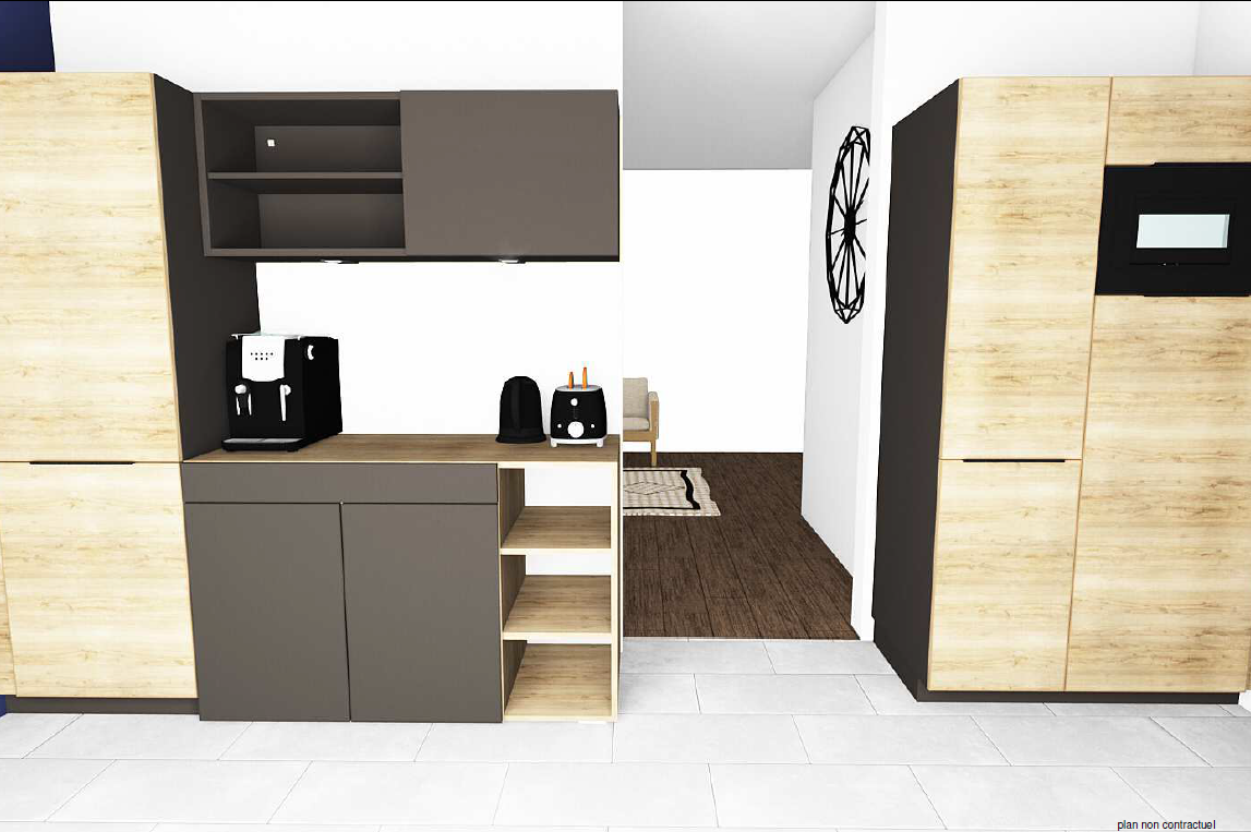

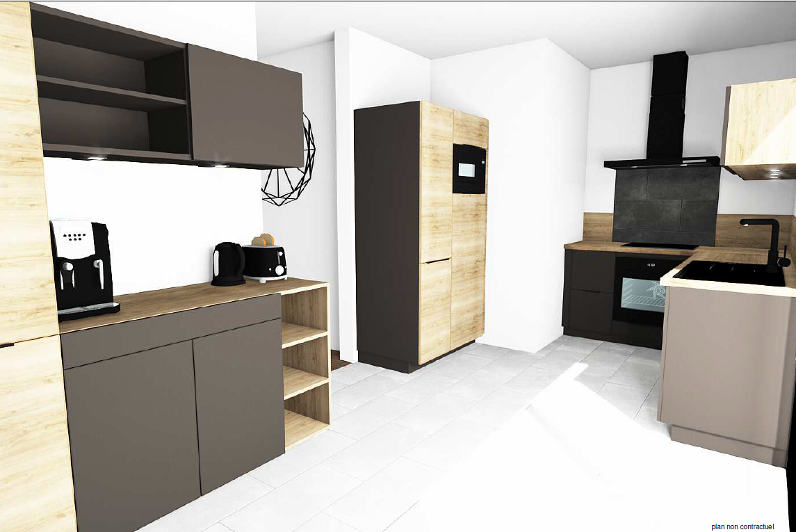

Posté le 24-01-2022 à 17:55:41  profilanswer
Bon j’ai fini par commander ma cuisine. Je me suis rendu compte dans le magasin que la couleur magnolia ou champagne en matte rendait littéralement blanc avec une lumière froide qui est ce que je compte mettre pour travailler dans la cuisine. Je suis donc parti sur le créma, qui est celui de la photo ci dessous mais en matte, avec ce plan de travail
https://img3.super-h.fr/images/snapshot_2824752491421d9d28f06f04b.jpg

Voilà l'implantation que propose schmidt :
https://zupimages.net/up/22/04/qb6w.png
https://zupimages.net/up/22/04/b4z0.png
https://zupimages.net/up/22/04/9kgj.png
Pour un total de 13k€
Sans électroménager à part la hotte.
Que pensez-vous du tarif ?
L'implantation me convient pas mal, si ce n'est qu'il n'y a pas la place de mettre un grand casserolier, mais c'est la vie...
Sachant que sous le micro-ondes, il y a le frigo, et la colonne seule tout à gauche contient la chaudière.
La colonne à côté de la colonne frigo/MO est sur mesure, et le meuble bas à côté de la colonne chaudière est également sur mesure.
Finitions laquées mat, et plan de travail en stratifié.

Prix ok, après, le four sous la plaque, il n'y a pas moyen de le mettre dans la colonne derrière pour avoir ton vaisselier ?
Après, si tu as des sous, le meuble de 80 sous ta cafetière, je le prendrais avec des tiroirs, c'est bien plus pratique. Il est bien en 60 cm de profondeur ? (si c'est 35 cm, ça n'ira pas avec ton expresso)
Et je prendrais tous tes meubles à tiroirs avec la config de la mienne : (de bas en haut)
- 39 cm avec tiroir à l'anglaise dans certains (donc 26 cm + 13 cm pour les couvercles, platines à four et autres trucs plats)
- 26 cm
- 13 cm (un avec des couverts/épices)
- 26 cm de hauteur pour tes casseroles, c'est déjà pas mal, et tu peux garder une planche dans un meuble pour mettre tes marmites si tu en as (ou un tiroir en 39 cm de haut. Mais mettre de tels éléments dans un meuble étroit, c'est une sacrée perte de place.
- après tu fais comme nous, tu remplaceras petit à petit tes casseroles/poeles/sauteuses par des manches amovibles si tu n'as pas déjà (selon la gamme, tu en as vite pour 1000 € en soldes
PS : ne prend pas trop de tiroirs à l'anglaise pour ce qui sert beaucoup.

J'imagine qu'il n'y a pas trop le choix à cause de la piece, mais je trouve l'implantation assez catastrophique...
Il est où le plan de travail pour faire de la cuisine? :sweat: Perso, je mettrait le frigo à l'emplacement du micro onde. J'agrandirait le pdt coté machine à café, et je mettrait le micro onde en hauteur dans un meuble haut.
Ca permettrait de gagner 60cm de plan de travail, ce qui à mon avis manque dans l'implantation proposée.

C'est plutôt joli mais niveau implantation je pense qu'il y a mieux à faire.
La colonne à côté du micro onde et four la transformer en colonne four micro onde et ça donnera des rangements en dessous et au dessus. Le dessus du frigo devient un rangement.
Inverser la plaque et l'évier, tu auras donc un grand casserolier de 120. L'évier c'est un double bac ou un bac et un égouttoir intégré ?
Je trouve qu'un grand bac c'est suffisant perso (et je cuisine beaucoup beaucoup). On a le kilvinsken d'Ikea qui fait 56*46 c'est bien grand. Et donc mettre un meuble de 60 pour l'évier avec un tiroir à l'anglaise dedans et porte ou porte-tiroir complet du 60 pour mettre la/les poubelles. Et ça te laisse 40 ou 50 cm pour mettre des tiroirs comme actuellement à côté du four.
Pour la partie à côté de la chaudière, mets tous en trois aussi et pas en placard comme propose actuellement.

A mon avis la colonne de rangement a gauche du frigo fait moins de 60cm donc impossible d'en faire une colonne four. De plus, inverser la plaque de cuisson et l'évier permet peut-être de placer un grand casserolier mais il faut faire une croix sur le lave-vaisselle... Ou dans le meilleur des cas se contenter d'un modèle 45cm si ça passe.
Honnêtement l'implantation n'est pas évidente dans cet espace...
Concernant le prix, 13k pour ces meubles me paraît un peu cher. Je ne vois que deux petits coulissants. Il faut faire marcher la concurrence !
Message édité par chris_san le 26-01-2022 à 00:37:32

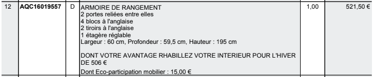

Et des fois, tu tombes au bon moment :o
https://zupimages.net/up/22/04/td84.png
Mais comme dit précédemment, 13k c'est un peu élevé à mon goût.
Pour ma part, on a eu chez Schmidt :
- 2 blocs bas 2 tiroirs en 82,5cm + 2 tiroirs à l'anglaise
- 1 bloc bas en 90cm + 1 tiroirs à l'anglaise
- 1 bloc bas 3 tiroirs en 45cm
- 1 bloc bas 120 cm sous évier 2 portes
- 1 bloc bas 60cm 1 porte faible profondeur (37cm)
- 1 armoire four + MO avec une porte en bas une en lift en haut
- 1 armoire pour le frigo encastré
- 1 armoire de rangement citée au dessus
- le plan de travail stratifié (un peu plus de 7,5m) + quelques accessoires (ranges couvert ect.)
7615€
En ajoutant sanitaire, EM, pose et livraison on est à 13k€ tout compris.
