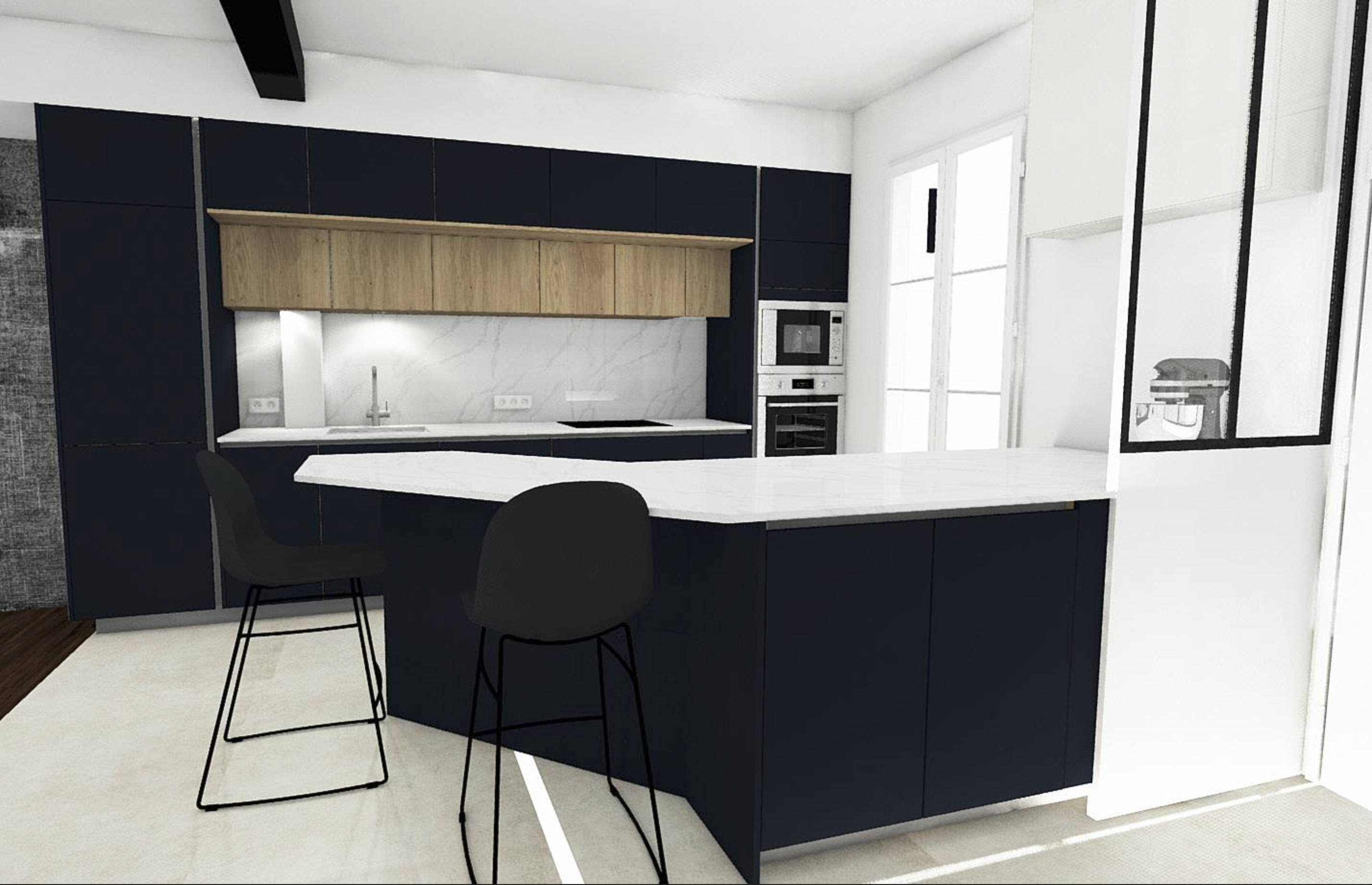

je trouve que l'évier est loin des plaques de cuisson qui sont loin du four sur le projet mobalpa. Je ne parle même pas du frigo.
L'impression de devoir prendre la trottinette pour aller chercher une cuillère de beurre...
Oui c'est clair qu'il faut déplacer l'évier au milieu du linéaire

Tex Mex a écrit :
Merci pour ton retour :jap:
Mon avis sur tes configurations:
Le retour avec l'évier ne sert à rien, mettre l'évier sur le lineaire
Attention avec la hotte inclus dans les plaques, ça prend beaucoup de place dans le meuble en dessous.
La hotte ilot t'apporte aussi une source de lumière, à voir ce que tu as déjà.
Et 2k ok, mais quel marque/caractéristiques ? Car entre qqch de design et bruyant ou de qualité et silencieuse, le prix reste à voir...
Je préfère 2 colonnes distinctes pour pas avoir le four collé au frigo mais c'est que mon avis

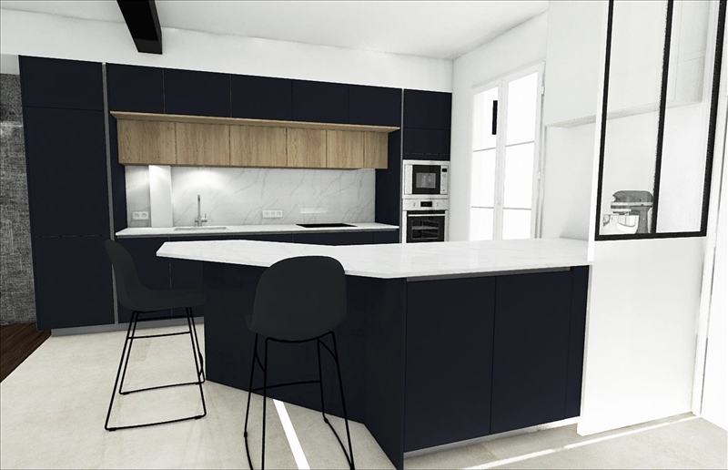

Tex Mex
Posté le 22-12-2021 à 09:46:17  profilanswer
pascal2021 a écrit :
Oui tu pourrais ajouter une armoire à côté du bloc four et frigo ou opposer four et frigo de chaque côté du linéaire, par contre tu va perdre en plan de travail, du coup je passerai le coulissant de 120 sous les plaques de cuisson, de même que l'épicier de 30cm, sous l'ilot, tu sembles avoir la place de l'agrandir un peu dans ta pièce.
D'après mes calculs [:kede:2] : on a environ 4,40m de la porte au mur, si on soustrait 180 (3x60cm : colonne four, colonne frigo et colonne épicerie sèche), il reste encore 2,60m de plan de travail. Avec l'encombrement de l'évier de 90cm environ, il reste 1,70m. Ca me paraît raisonnable, sans être immense non plus. Sinon, on en revient à la config de Cuisinella, qui utilise l'angle pour perdre moins de plan de travail...
Pour l'îlot, on ne peut pas tellement l'agrandir, à cause des différents passages : porte à droite, porte au fond, escalier menant à l'étage... Il faut qu'on puisse conserver un passage fluide.
A la base, on espérait pouvoir faire une config comme ci-dessous, mais il nous manque une poignée de cm (une dizaine) pour caler les deux colonnes de 60cm et la profondeur des meubles de 60cm également...
https://i.pinimg.com/564x/8e/15/c8/8e15c832a7a72bee3fef29deb2f06a75.jpg
bouhi93 a écrit :
ou sur l'ilot si c'est possible (donc sous-sol ou vide sanitaire accessible).
Et ça veut dire évier sous plan, robinet design, etc
Pas vraiment possible sur l'îlot (maison de 1870, pas de vide sanitaire ou autre), d'autant que le coin cuisson sur l'îlot est une demande de mon épouse et je me vois mal lui retirer ça :D
On est d'accord sur le retour, ça nous a un peu choqués à première vue.
La hotte îlot présentée est une Falmec Sophie : https://www.darty.com/nav/achat/enc [...] cteristics
A la base, on avait repéré la Falmec Dama ( https://www.darty.com/nav/achat/enc [...] _2260.html ) sur le catalogue pendant la discussion avec la cuisiniste, sans savoir qu'elle coûtait aussi cher (mais encore plus belle que la "Sophie" à mon avis).
C'est vrai que, quand on compare les caractéristiques (aspiration / bruit) avec une hotte bien moins chère, c'est très comparable ( https://www.darty.com/nav/achat/enc [...] _2260.html ). Est-ce vraiment pertinent (la cuisiniste semble vouloir nous l'offrir cela dit...) ?

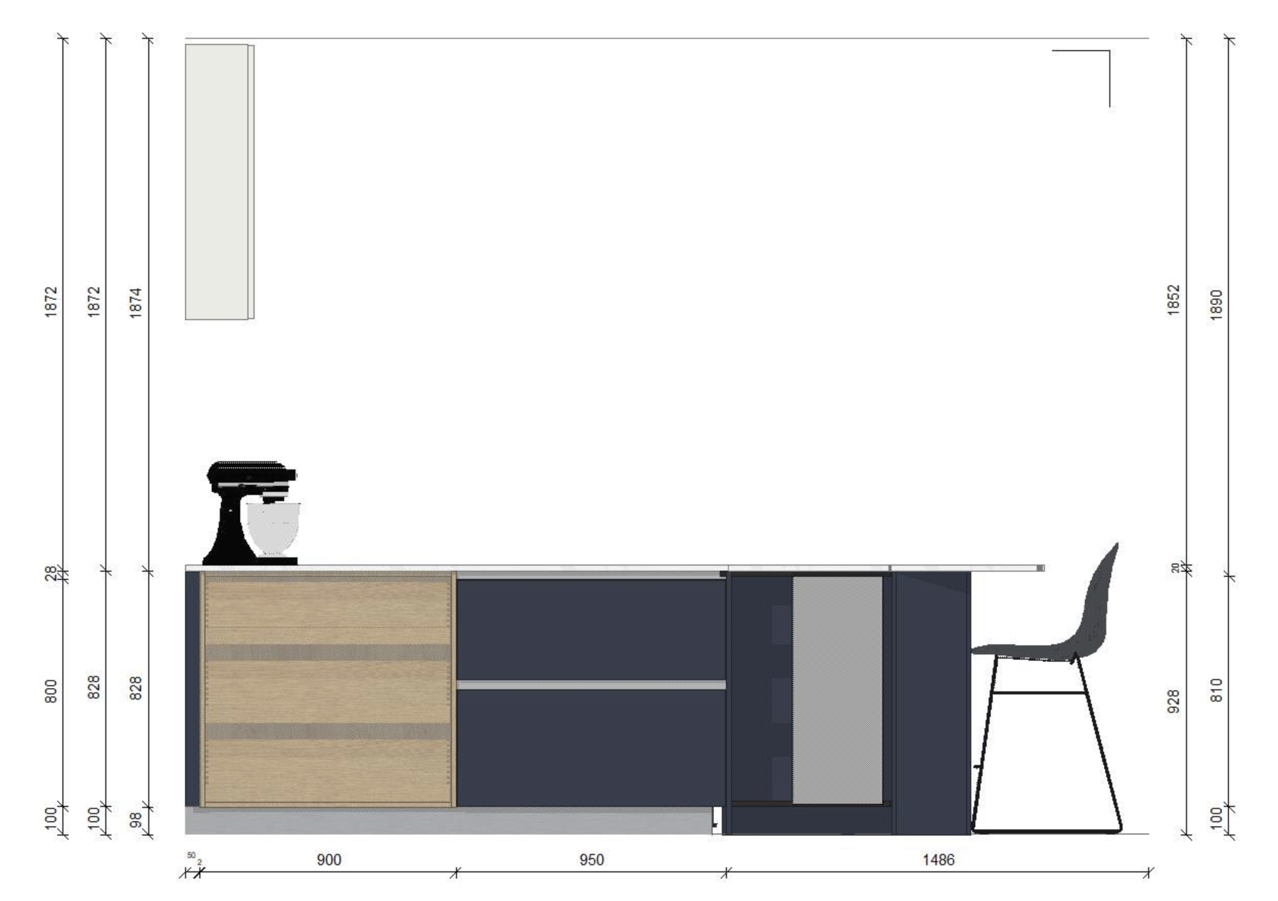

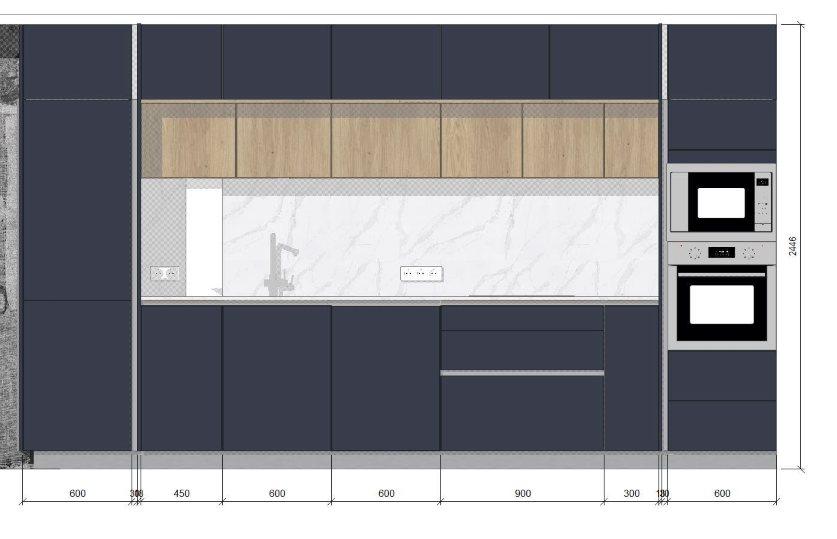

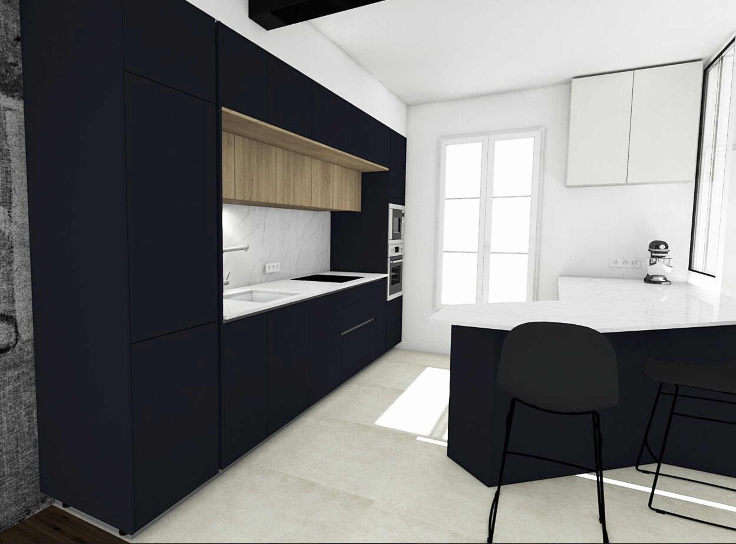

Tex Mex a écrit :
Bonjour tout le monde :hello:
Après avoir sollicité deux cuisinistes (Cuisinella et Mobalpa), voici leurs propositions. Pour info, le budget est quasi identique, je souhaitais plutôt avoir votre avis sur les deux configurations, sur les aspects esthétiques et pratiques.
Les contraintes : îlot central avec espace de cuisson, possibilité de manger à 4, frigo encastrable. Côté coloris, on s'est arrêtés sur le bleu foncé avec plan de travail - stratifié - aspect marbre. Côté rangements, on n'a pas un immense besoin, notamment grâce à l'arrière-cuisine, permettant de stocker les "réserves" et les appareils qu'on n'utilise pas au quotidien.
Cuisinella (à droite, accès à un couloir avec quelques rangements et une salle de bain. A gauche, accès à l'arrière-cuisine / buanderie. Ce qu'on ne voit pas mais qui présente également une contrainte, escalier menant à l'étage à gauche de la porte de gauche, visible sur le plan Mobalpa)
https://zupimages.net/up/21/51/nzom.jpg
Mobalpa (oubliez le mur marronnasse, on n'aime pas, en réalité ça serait certainement blanc / gris clair)
https://zupimages.net/up/21/51/x1l0.jpg
Ilot masqué, pour mieux visualiser le linéaire
https://zupimages.net/up/21/51/wgfw.jpg
https://zupimages.net/up/21/51/9adw.jpg
Différences entre les deux configs (avantages / inconvénients) :
  • Armoire à épicerie sèche "toute hauteur" chez Cuisinella (côté gauche de la cuisine, à droite du frigo), pour les petit dej des enfants etc. On se demande si ça ne nous manquerait pas dans la config Mobalpa
  • Plaque avec hotte intégrée pour Cuisinella vs. hotte îlot (à 2k...) pour Mobalpa

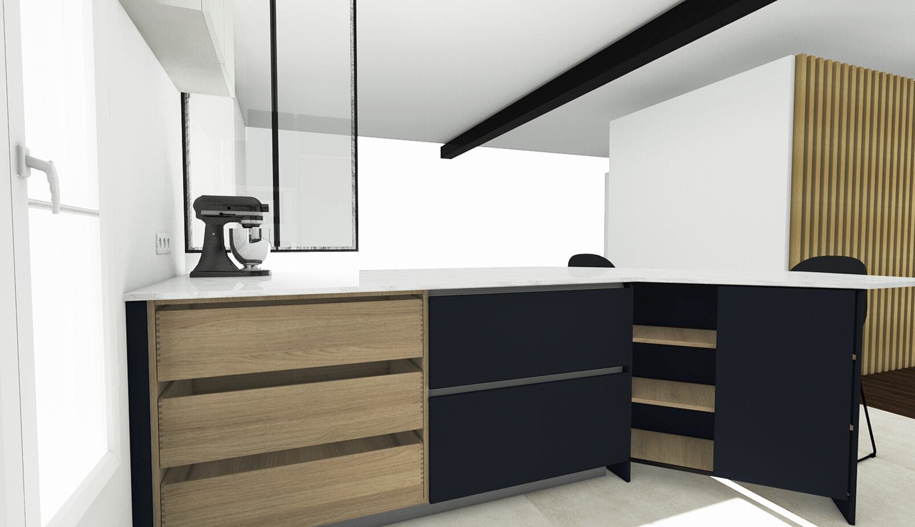

Dernière ligne droite ici, on se rapproche du but :
https://rehost.diberie.com/Picture/Get/r/57934
https://rehost.diberie.com/Picture/Get/r/57928
https://rehost.diberie.com/Picture/Get/r/57929
https://rehost.diberie.com/Picture/Get/r/57930
https://rehost.diberie.com/Picture/Get/r/57931
  • Bof le sans poignées chez Perene, en plus de ne pas avoir la possibilité d'avoir 3 tiroirs de même hauteur dans le même meuble, c'est pas super beau. On va rester en poignées laiton.
  • Côté PdT évier/cuisson : je sais pas quelque chose me turlupine. J'ai l'impression de ne pas avoir assez d'espace entre les éléments. Je demanderais bien à passer le meuble casserolier de 90 à 120 et peut-être augmenter la taille de l'épicier de droite (de 30 à ...?), qu'en penses-vous ? Mais d'un côté c'est dommage, là dans ces dimensions j'étais sur la même tranche de quartzite, si on augmente il y aura un raccord à faire.
  • Autre chose qui m'embête un peu, j'aurais voulu mettre en valeur la machine à espresso. Là, je n'ai pas vraiment d'endroit où la mettre (il faut qu'elle ne soit pas trop loin de l'évier).
  • L'électro sera noir hein bien évidemment :o
Je vais terminer de remonter le topic pour me donner d'autres idées peut être, pour la fin du topic. Si vous avez la moindre remarque ou idée elles seront les bienvenues :D
Obelisque a écrit :
Seul hic les poignées de la porte du frigo sont horizontal au lieu de verticale :/
Fais refaire [:zedlefou:1]
Edit : si c'est bien un frigo intégré ? Ou alors c'est un frigo visible ?
Message édité par Eclat d'ombre le 04-01-2022 à 23:44:26

Ca aidera. Après, vue la distance entre un fou sous plan et la hotte, il y aura toujours des particules olfactives qui arriveront à se barrer.
n°64869111

Même avis que gloinfred, quand bien même tu prendrais la meilleure hotte qui existe, la distance fera qu'il restera toujours des odeurs.
