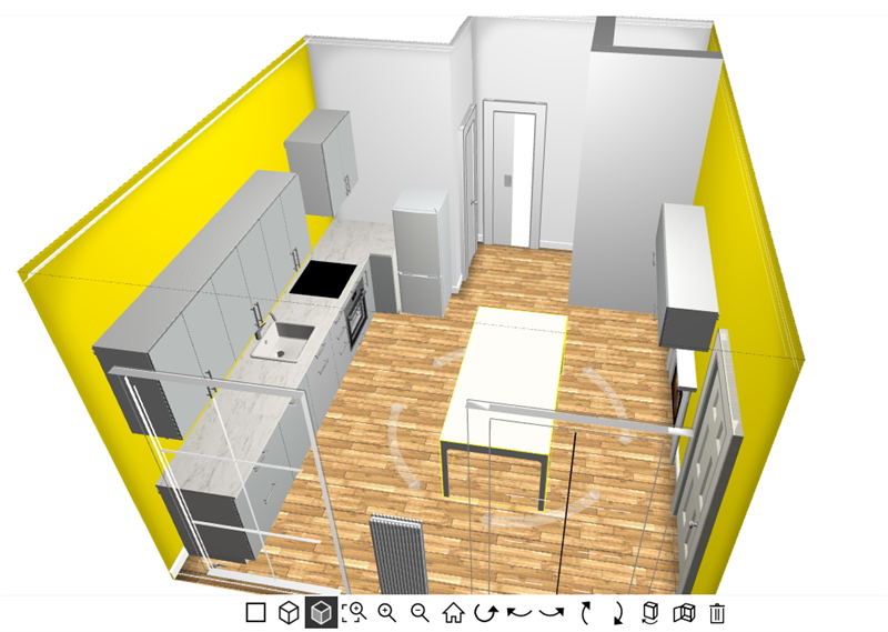

gonc a écrit :
Voici mon projet cuisine sur ikea :
Ne tenez pas compte des fenêtres qui sur ce plan ne pouront pas s'ouvrir à cause du frigo. Elles sont renfoncées (mais j'ai pas pu le faire sur ikea) donc elles pourront bien s'ouvrir (il faut pas que ça dépasse 3m90).
https://rehost.diberie.com/Picture/Get/r/40623
https://rehost.diberie.com/Picture/Get/r/40624
Vous pensez quoi de l'implantation et des meubles ?

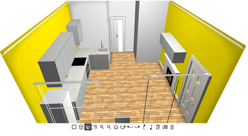

GladiaS a écrit :
Ca semble étrange les meubles haut au dessus de la cheminée. En vraie c'est une cheminée qui dépasse de beaucoup ?
Sinon je les virerais et je tenterais un placard sur toute la hauteur sur le mur de gauche (à coté de la cheminée, vers les portes, à droite quand on regarde ces dernières) si c'est pour avoir du rangement.
Pas d'avis sur le reste. t'as bcp de contraintes de placement entre les portes et les fenêtres (et la cheminée)
Pas possible de placer un ilot ?
C'est une vraie cheminée, elle fait 1m45 de large et le rebord en marbre dépasse de 30cm environ. C'est vrai qu'on se ne rend pas compte  mais en étant en face de la cheminée, j'ai 50cm pile poil, et à droite j'ai 25cm entre la cheminée et la porte.
L'îlot en soit pourquoi pas mais pas possible d'avoir des chaises tout autour sachant que comme j'ai dit dans le post (sauf si j'ai oublié :D) ma cuisine fait salle à manger aussi. Sur le plan, je n'ai pas mis mais j'ai une grande table et 6 chaises ^^

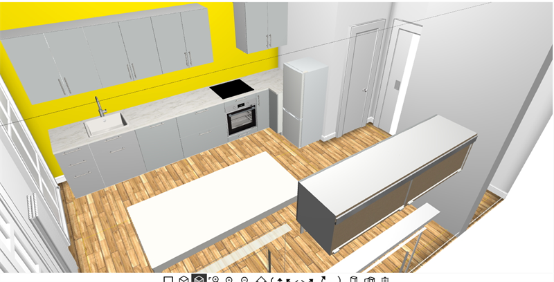

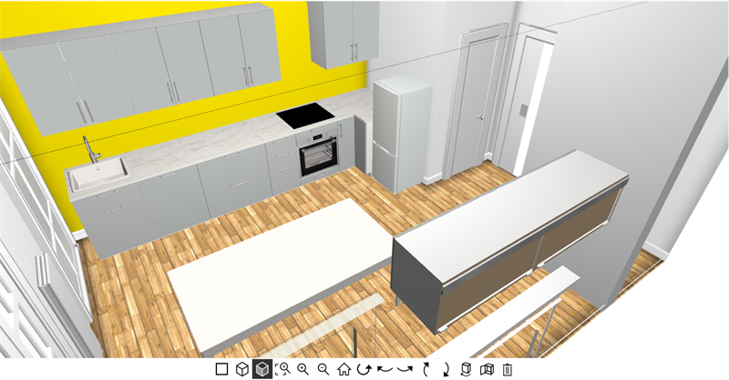

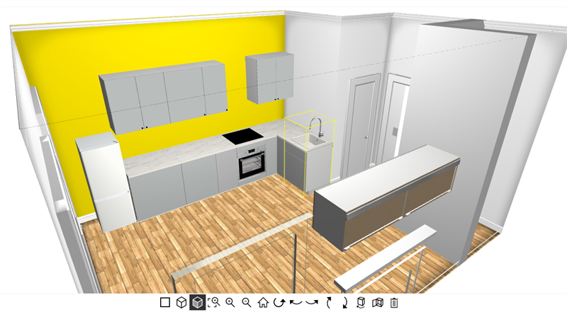

ours02 a écrit :
@ gonc: perso je ferais pas d'angle, mais une implantation linéaire, quitte à mettre l'évier dans le coin
ça te fera un peu d'espace de gagné, car je suppose qu'il y a des meubles entre ta cuisine et ta cheminée? :D
et le lave vaisselle entre évier et plaque.
C'est ce que j'avais fait, je poste ça tout à l'heure.
J'ai justement l'espace, c'est pour que j'ai pensé à l'angle pour gagner du rangement.
poxy a écrit :
Sur l'implantation,
- ca parait dommage de faire un retour de seulement 60 cm. Ca met l'évier au bord du vide (alors que c'est souvent par là que tu veux poser ce qui est sale et ce qui sèche, donc du plan de travail des 2 côtés serait bien), et ca fait que la personne face à l'évier et celle face aux plaques se rentreront dedans en permanence. Mieux vaudrait avoir un seul linéaire, et plus d'espace vide entre plaque et évier.
- tu as un lave-vaisselle ? Il devrait être assez proche de l'évier et de la poubelle pour que cela soit pratique après le repas.
- quels sont les autres meubles que tu voudrais mettre dans la pièce, et quelle taille font-ils ? Quelle taille fait la pièce au total ? Elle est peut-être suffisamment grande pour avoir un ilot / une péninsule et ainsi une surface de travail face aux invités et/ou aux fenêtres.
- le frigo a l'air d'être devant la fenêtre. Même si tu dis qu'elle peut s'ouvrir, il faudrait s'assurer que ca ne soit pas la première chose qu'on voit quand on rentre dans la pièce (schématiquement, les 2 fenêtres font deux rectangles de lumière vu de l'entrée de la pièce. Si le frigo "mange" sur un rectangle, ça fait bizarre.). Je mettrais le frigo plutôt plus loin des fenêtres.
La pièce fait 18m2, il y a une grande table et 6 chaises au milieu.
Je montrerai en linéaire tout à l'heure. ;)
Le lave vaisselle est le meuble à gauche de l'évier entre le 80 et le 40cm.
Pour le frigo je vois ce que tu veux dire. La fenêtre est à 30cm du mur, y'aura donc 30cm du frigo qui pourra un peu cacher. Après l'entrée principale de la pièce est par la porte à côté de la cheminée, la porte au fond c'est une chambre.
Je montre une implantation en linéaire tout à l'heure.
J'ai surtout la contrainte de vouloir au moins 1m40 de plan continu. JPP d'avoir 60-80cm de dispo.
Mon compte insta de pâtisseries : https://www.instagram.com/entremets [...] les/?hl=fr

J'ai refait le plan sur ikea : contrainte principale, avoir 1m40 de pdt continu.
https://rehost.diberie.com/Picture/Get/r/40782
https://rehost.diberie.com/Picture/Get/r/40783
+ J'ai toujours mes 1m40 de pdt continu (à gauche de l'évier)
+ J'ai 4 meubles hauts de 80cm de large et 80cm de haut
+ J'ai de la place à droite et à gauche de l'évier et de la plaque
+ J'ai à gauche de la plaque accès direct aux épices etc avec le meuble de 40
+ Le lave vaisselle est direct à gauche de l'évier
- La grande surface du pdt est éloignée des plaques
Si j'échange évier et plaque/four, je suis emmerdé avec les meubles hauts et je suis obligé de transformer un 80 en 60.
Je pense rester dans cette config, vous en pensez quoi ? Avec cette config, j'en ai pour moins de 1800€ hors electro (ça peut monter à 2300 selon les façades) (car j'ai déjà le meuble de 80 bas j'ai juste à changer les façades, et j'ai les deux 80 horizontaux au dessus de la cheminée juste à changer les façades)
Je suis allé chez Socooc, j'ai pas le meuble d'angle (enfin il est perdu), et j'ai seulement 3 meubles de 60cm en haut en 40 de hauteur, donc je perds beaucoup beaucoup de rangement pour un tarif à 3400€ hors electro ménager. J'ai pas l'impression que l'esthétique est au dessus pour les façades.

Perso je trouve que le plan de travail utilisable est loin de la plaque. Le plan le plus pratique c’est celui entre l’évier et les plaques, donc je décalerai l’évier à gauche du LV pour te laisser de l’espace.

Comme ça ?
https://rehost.diberie.com/Picture/Get/r/40786
edit :
Celle-ci est possible aussi mais on risque de mettre souvent de l'eau qui tombe à gauche sur le sol :/
https://rehost.diberie.com/Picture/Get/r/40787
Edit 2 :
Tu pensais à celui là ?
https://rehost.diberie.com/Picture/Get/r/40788
Celui-là est éliminé d'office car le pdt est trop petit, 1m.
Message édité par gonc le 21-05-2021 à 13:04:19

Cette première solution me semble largement mieux oui. L'espace de travail le plus pratique/agréable c'est entre évier et plaques quand ces 2 éléments sont sur le même plan de travail. Donc c'est un espace à maximiser (sans non plus tomber dans l'excès inverse pour se retrouver avec l'évier à 5m des plaques !  :o ).
Après il faut aussi voir où sera le lave-vaisselle et les meubles de rangements de la vaisselle pour que tout soit cohérent/pratique.

Oui voilà, ta solution 1.
En pratique on a :
- 90cm à gauche des plaques : pratique pour poser le plat qui sort du four
-  120cm entre plaques et évier : c'est là qu'on cuisine le plus
- 180cm à droite de l'évier : pratique pour la pâtisserie/stocker des préparations, mais c'est clairement pas la partie qu'on utilise le plus
Message édité par etoile64 le 21-05-2021 à 13:18:50

Je me permet de corriger les mesures, et droite/gauche (je vois que je suis pas le seul à avoir du mal avec la droite et la gauche). :D
90 à gauche des plaque (meuble d'angle)
140 entre évier et plaque (60 du LV + 80 du casserolier)
40 à gauche de l'évier
Message édité par gonc le 21-05-2021 à 13:18:31
