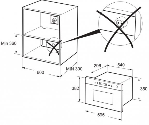

Petite question technique :
A quelle hauteur installer la prise électrique pour le MO encastrable en meuble haut : juste en arrière du MO ou au-dessus ?
http://img11.hostingpics.net/pics/533094homebyme6.jpg
Concernant la hotte, que pensez-vous de la Miele DA5966W ? n°1 de ce classement que choisir en recyclage :
http://www.hostingpics.net/viewer. [...] eRecly.jpg
La version 90cm est d'ailleurs moins chère que la 60cm sur ubaldi : DA5996WIN (486€)
n°48247280
VIckado
Posté le 06-01-2017 à 14:57:24  profilanswer
il faut installer la prise juste à l'arrière du MO. le poseur fera une découpe à la scie cloche à l'endroit en question.
EDIT : ou pas de découpe du tout vu que c'est pas un meuble colonne à la vue de ton schéma
Message édité par VIckado le 06-01-2017 à 14:57:52
n°48247453
Sculler59
Posté le 06-01-2017 à 15:08:27  profilanswer
Effectivement c'est un élément haut.
Merci !
http://img11.hostingpics.net/pics/897694ElementhautMO.png
EDIT: C'est parce que je suis tombé sur cette image en cherchant sur google :
https://cdn-b.verkkokauppa.com/576/images/69/2_181320-835x699.jpeg
Mais le meuble faisant 36cm de profondeur, il y a 5-6cm d'espace entre le fond du MO et le mur !
Message édité par Sculler59 le 06-01-2017 à 15:27:49
n°48249355
inter17
Posté le 06-01-2017 à 17:26:08  profilanswer
Certainement pas.
Il faut la placer au dessus dans ta partie meuble.
Tu n'aura du coup pas de soucis pour l'encastrement (problème que tu aura en mettant la prise derrière le MO).

inter17 a écrit :
mais dis moi Sculler59, ton cuisiniste ne t'as pas fournis un plan technique complet ? car il y a beaucoup de prises qui doivent justement ne pas se trouver derrière leur propres appareils pour des raisons pratiques, et facilité de pose.
Je ne me suis pas encore engagé donc je n'ai pas de plan technique de cuisiniste, mais comme les voiles et planchers sont déjà coulés, j'essaye de peu modifier le plan du promoteur :
"Ok pour la prise micro-onde à ajouter en hauteur sur le mur de gauche. Pouvez-vous me préciser la hauteur souhaitée de cette prise ? Je vous transmettrais ensuite le devis.
Effectivement la tuyauterie sous la chaudière empêche l’installation du lave-vaisselle dessous.
Les prises hautes sont prévue entre 1,1 m et 1,3m du sol fini.
Je n’ai pas besoin dans l’absolu du plan technique de votre cuisiniste, je souhaite juste essayer de répondre à vos attentes. Vous avez le plan électrique de ce qui est exécuté sur le chantier en votre possession, et vous vous êtes rapproché au maximum de cela pour faire votre plan de cuisine donc c’est parfait. S’il y a des adaptations à prévoir, je préfère les connaître tout de suite pour ne plus revenir dessus."
L'implantation étant maintenant bien définie, je donne donc moi-même les modifications électriques au promoteur, à savoir le rajout d'une prise pour MO, et un décalage de 15cm de la prise hotte :
http://img15.hostingpics.net/pics/988338dplacementprisehotte.png
http://img11.hostingpics.net/pics/921144plan.jpg
N'hésitez pas si vous voyez une prise à déplacer (pas de problème pour la prise du LV située derrière le four ?)
http://img15.hostingpics.net/pics/ [...] ehotte.png
Aucune prise derrière four, LV et frigo.
C'est très risqué de fonctionner ainsi, le constructeur n'engage pas sa responsabilité donc il s'en fiche, et c'est toi qui aura les ennuis si il y a une erreur.
Donc cet article est faux ? :
http://www.amenagementtoulousain.f [...] sa-cuisine
Rien de clair dans la norme NF : http://www.installation-renovation [...] vaisselle/
n°48253737
Pr0metheus
Posté le 07-01-2017 à 04:42:00  profilanswer
Cet article est faux en effet.
Ce n'est pas qu'une question de norme, mais aussi de praticité, devoir démonter son frigo encastrable ou son four pour le débrancher, c'est tout sauf pratique. De plus, ce sont souvent des appareils avec une profondeur proche de celle des meubles et un fond pas toujours régulier, la prise peut donc gêner l'encastrement si elle est située derrière.
La préconisation pour la hotte est fausse aussi, elle convient dans 90% des cas mais pas pour une hotte inclinée sans fut. Pour les hottes box classiques il convient de vérifier l emplacement du moteur afin que la prise ne soit pas située derrière.
Bref seul le cuisiniste qui te vend la cuisine engage réellement sa responsabilité dans ses plans techniques. Tu peux aller tout regarder à droite et à gauche, celui qui sera responsable des ennuis ou incohérences éventuels c'est toi, en procédant de cette manière.

VIckado a écrit :
avec des meubles cuisine pas gitan, il y'a normalement toujours un vide technique derrière qui sert notamment au passage des gaines et au prises pour info...
Oui merci, je suis au courant je suis du métier, par contre évite de dire à quelqu'un où il faut placer les prises si tu ne le sais pas.
Ce n'est pas dramatique de ne pas répondre quand on ne sais pas. :jap:  :jap:  :jap:
Le vide sanitaire derrière les meubles est très souvent insuffisant pour permettre un encastrement propre et complet de l'électro quand la prise est placée derrière.
+1 pour Prometheus, le fait de pouvoir débrancher son frigo ou four sans avoir à le désencastrer fait aussi parti du reste de l'explication.

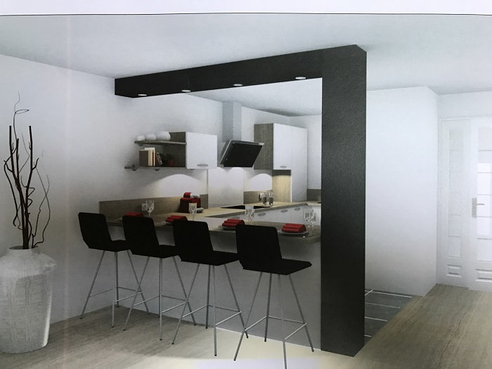

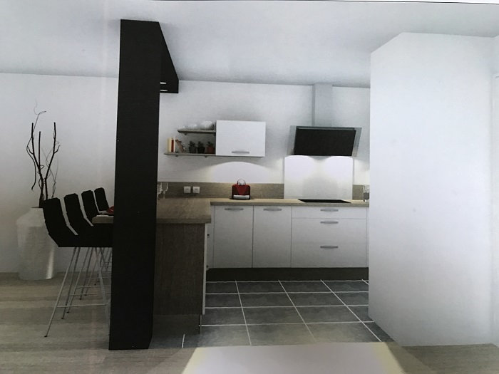

inter17 a écrit :
10K chez cuisinella ? c'est compliqué de te dire quelque chose sans voir le plan et le devis... mais je pense que a 10K chez cuicui, tu doit avoir une grosse cuisine avec énormément de meubles, ou tu a du prendre une pierre en plan de travail ? ou encore forcer sur un éléctro autre que ce qu'il propose non ?
Ai-je le droit de poster une photo du plan 3D de chez cuicui et le Devis (grandes lignes) ? Car le nouveau devis est à 8800 (hors electro) et non j'ai pas un plan de travail en pierre...
Il semble avoir fait 15% de remise. Alors je veux bien votre avis sur :
- je peux bien mieux négocier et comment
- c'est normal vu la taille, etc...
Par contre, on est très content du plan proposé et de l'expertise du cuisiniste.
Message édité par shebangz le 07-01-2017 à 14:27:47
n°48256061
stephaneF
Posté le 07-01-2017 à 14:26:56  profilanswer
Bah oui.
n°48256130
shebangz
Posté le 07-01-2017 à 14:34:45  profilanswer
Voici les 3 vues 3D :
http://zupimages.net/up/17/01/1css.jpg
http://zupimages.net/up/17/01/3v4d.jpg
http://zupimages.net/up/17/01/b885.jpg
Les 2 colonnes hautes sont sur une partie qu'on ne voit pas (en face de la plaque à gauche).
  • frigo
  • four + micro onde + 2 placard supplémentaires
Et le devis (j'ai la version détaillée si besoin) :
http://zupimages.net/up/17/01/4c1l.jpg
Alors, c'est normal ce prix ? Il semble avoir fait 15% sur les meubles.
Je peux faire mieux ? :(
PS : le pilier est porteur et tt à droite du plan principal c'est un caisson par dessus une chaudière à ventouse
Message édité par shebangz le 07-01-2017 à 17:46:48
