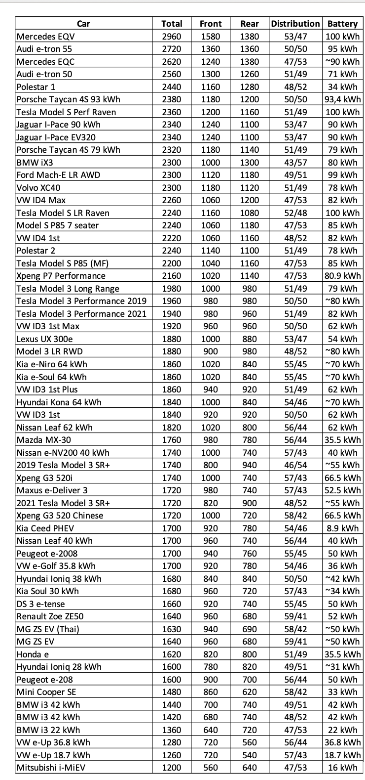

Voila une bonne liste issue du fichier google sheet du Youtuber Björn Nyland.
ZOE60, 1640 kg
TM3 SR+, 1740 kg
Il mesure lui même les voitures.
https://rehost.diberie.com/Picture/Get/f/39811

Si je le rappelle bien, la SR+ a une batterie moins grosse que la Zoe 50, non ?
Édit : Ah non, 55 vs 52.
Message édité par pich_mu le 07-05-2021 à 14:43:43
n°62875341
shiryu
Posté le 07-05-2021 à 14:43:12  profilanswer
pro tip: regarde la colonne la plus à droite.
SR+, 55kWh
ZOE50, 52kWh
Valeurs brutes

SR+, 55kWh
ZOE50, 52kWh
Valeurs brutes
J'avais pas fais gaffe  :D
n°62875376
shiryu
Posté le 07-05-2021 à 14:46:58  profilanswer
Et pour avoir plus de données: https://docs.google.com/spreadsheet [...] edit#gid=0
https://www.prusaprinters.org/socia [...] ain/prints
