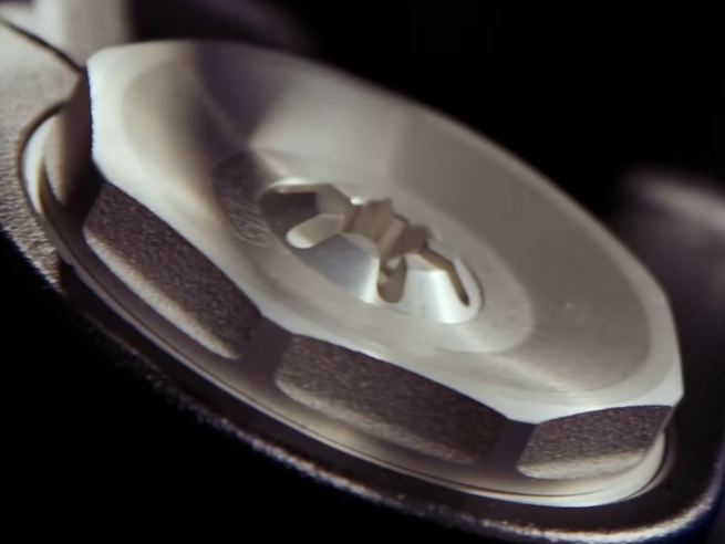

C'est quoi cette empreinte au milieu du capuchon de fourche et avec quoi ça se tourne ? C'est le réglage de la précharge sur ma fourche (photo tirée d'une vidéo, j'ai pas la moto sous la main là).
https://rehost.diberie.com/Picture/Get/f/478469
Si y'a bien 6 branches un tournevis plat ?

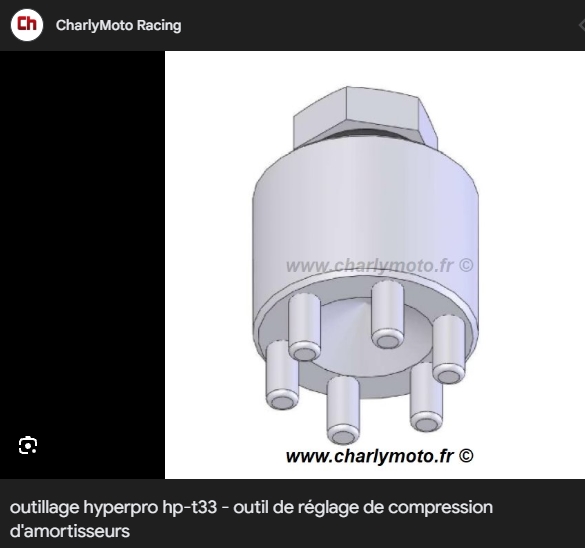

Grinch
Posté le 30-12-2025 à 20:20:50  profilanswer
tes clés c'est pour ouvrir le tube c'est pas ce qu'il veut
la vis du milieu c'est le réglage précharge

Srsim
Posté le 30-12-2025 à 20:22:21  profilanswer
Y'a un trou circulaire trop large au milieu pour ça, c'est un peu comme une énorme Torx
Y'a que la partie du milieu qui tourne, pas tout le bouchon.

Grinch
Posté le 30-12-2025 à 20:24:38  profilanswer
c'est pas ça ? tu parlais d'hyper pro la page d'avant
ta fourche est d'origine ou un kit hyper pro ? car ça change pour trouvé la clé
ya toutes les douilles speciales ici : https://www.charlymoto.fr/18694-sus [...] e-hyperpro
edit : mais ça m'étonnerait bcp qu'il faille une douille a 60 balles pour régler sa fourche  :lol:  c'est plus pour les ateliers ça
donc ça doit pas etre ça
https://rehost.diberie.com/Picture/Get/t/478471

Posté le 30-12-2025 à 21:05:24  profilanswer
Un très gros plat ?
n°74023788
Grinch
Posté le 30-12-2025 à 21:06:55  profilanswer
toujours pas c'est encore pour ouvrir le tube ça et dans la description, c'est pour des motocross
le plus simple est qu'il donne son modèle de moto / fourche
et le lien de la video en question  :o
Message édité par Grinch le 31-12-2025 à 00:00:59

Posté le 30-12-2025 à 23:30:35  profilanswer
Le manuel dit juste dans quel sens tourner pour ajouter ou enlever de la précharge et combien de clics il y a.
essaye avec une pièce de 5cts

Grinch
Posté le 31-12-2025 à 12:28:13  profilanswer
trouvé : c'est des empreintes pour fourches showa / KYB sur certaines triumph (765R), kawa (ZX10R) et Susuki
l'outils officiel showa est introuvable
KTECH vends la clé dediée : https://www.amazon.de/-/en/K-TECH-A [...] B07VDG7KK6
https://store.ktechsuspension.com/t [...] 0-010.html
sinon une pièce ou un gros tournevis plat marche aussi
https://rehost.diberie.com/Picture/Get/t/478598
empreinte plutôt rare, d'habitude c'est des molettes,  tête plates ou 6 pans
problem solved  [:yann39]
Message édité par Grinch le 31-12-2025 à 12:39:23

n°74026833
Srsim
Posté le 31-12-2025 à 16:30:50  profilanswer
Je  confirme qu'une pièce de 5cts fonctionne  :o
