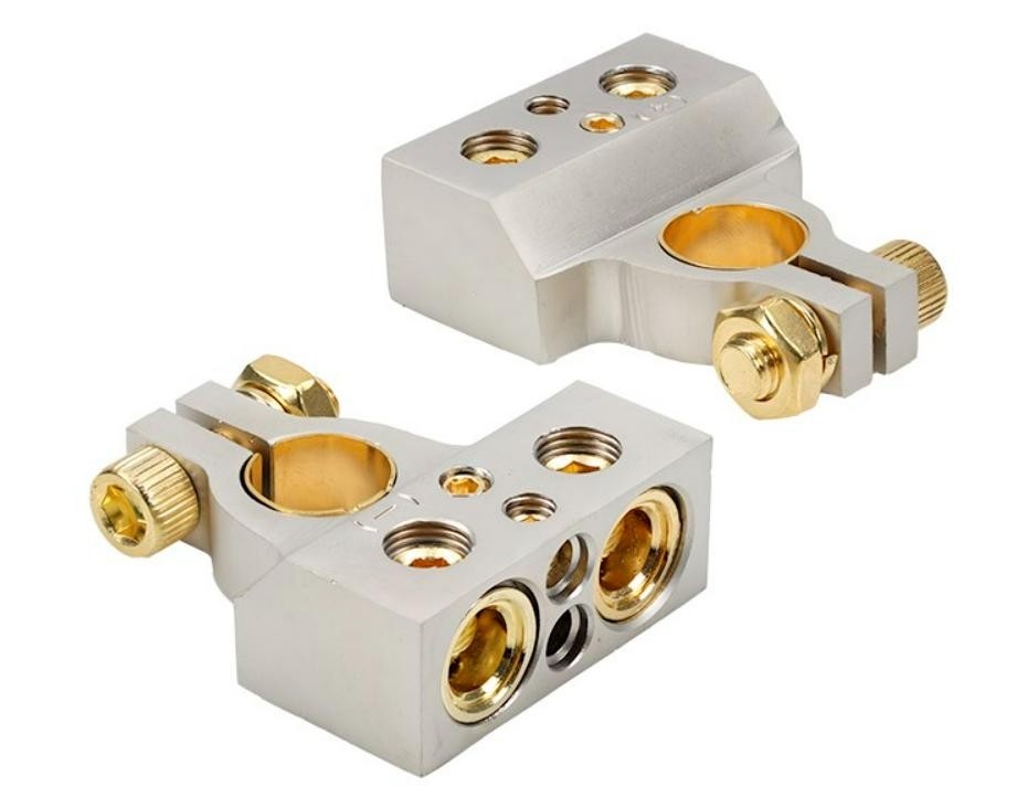

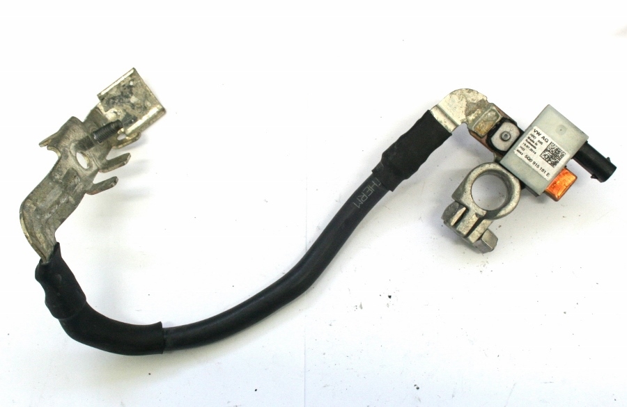

Sur ma voiture on ne peut pas enlever l'écrou du bornier de batterie, il est "prisonnier", comme sur cette photo tout à droite un côté est carré et l'autre côté à 6 pans a une sorte de soudure au bout du pas de vis qui fait que l'écrou ne peut pas sortir librement. Donc pas moyen de glisser sur le filetage un anneau serti avec le câble 12V 20mm2. Aucune confiance dans le fait d'utiliser une fourche plutôt qu'un anneau, ça ne tiendra pas bien et il y a plein de vibrations et chocs dans une voiture.
https://rehost.diberie.com/Picture/Get/f/442968
Solution 1 : forcer comme un cochon :o pour sortir quand même l'écrou, ou le détruire et remplacer par de la visserie standard, pour pouvoir enfiler un connecteur anneau sur le pas de vis, montage classique. J'avais fait ça je crois sur une Golf 5, pas très délicat mais efficace :o les standards c'est bieng :D

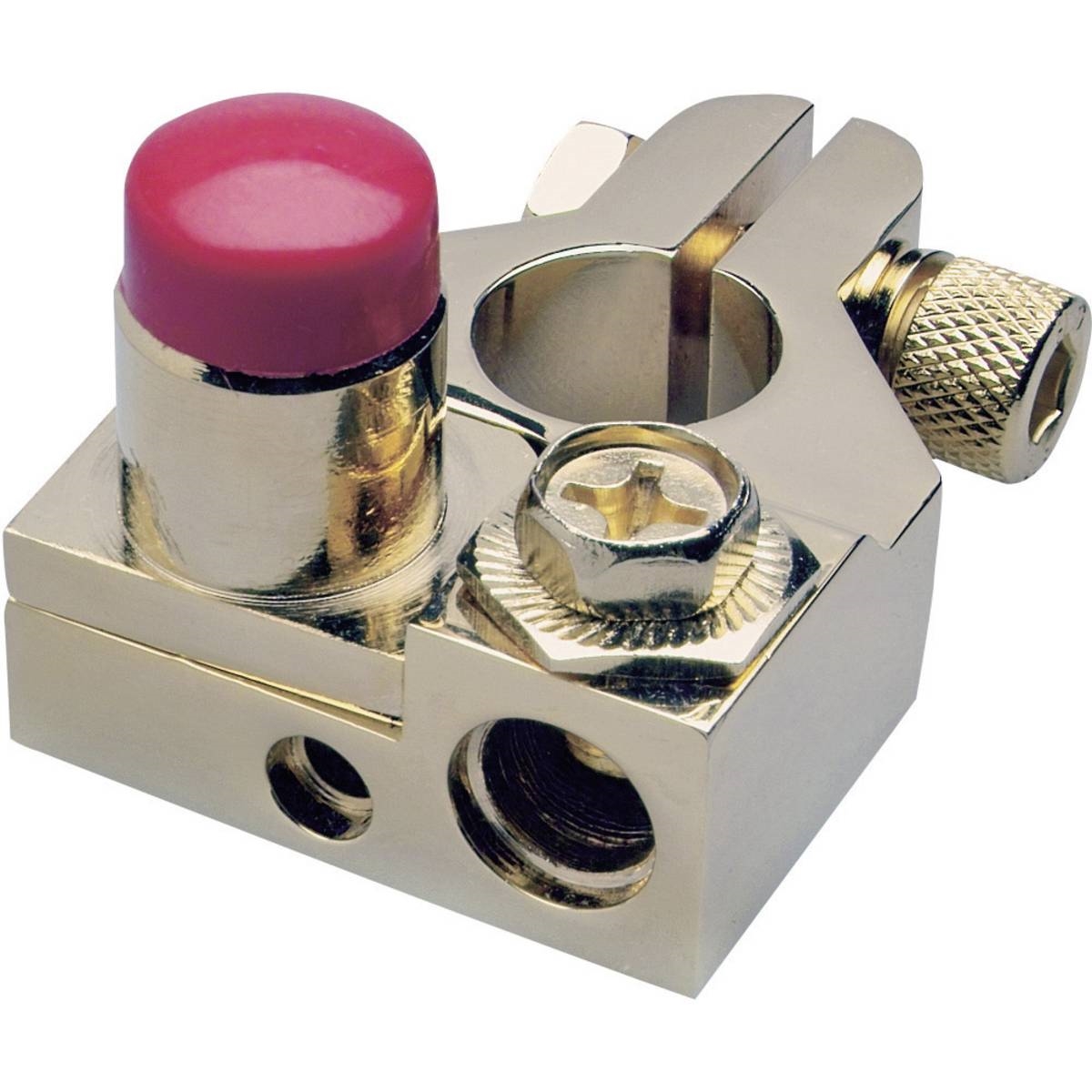

Solution 2 : mettre un module intermédiaire entre batterie et connecteur de la voiture, comme on ferait pour un coupe-circuit, qui rajouterait une "sortie" 12v. J'ai trouvé cet unique modèle, je ne sais pas si ça tient bien [:transparency]
Solution 3 : autre suggestion ? [:autobot]
Module intermédiaire :
https://rehost.diberie.com/Picture/Get/f/442973
Module dont je ne comprends pas le fonctionnement, si je le branche sur la batterie, où est-ce que je branche le câble 12v principal de la voiture ? :??:
https://rehost.diberie.com/Picture/Get/f/442972
