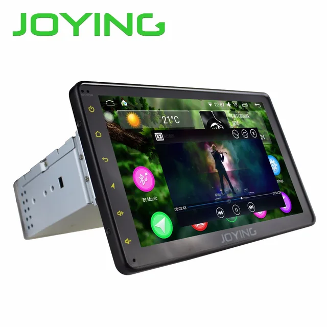

Je me suis mis en tete d'upgrader l'installation de mon nissan tino
Petit changement du haut du tableau de bord
http://aws-cf.caradisiac.com/prod/photos/5/6/6/92566/6707629/big-670762956f.jpg
Ca donne ça :
http://aws-cf.caradisiac.com/prod/photos/5/6/6/92566/6707631/big-670763104f.jpg
Et j'ai commander l'adaptateur iso et cet autoradio pour mettre dedant :
https://ae01.alicdn.com/kf/HTB1aIZnSpXXXXbAXXXXq6xXFXXXM/Joying-8-pouce-Android-6-0-AutoRadio-St-r-o-Unique-1-din-Quad-Core-Universel.jpg_640x640.jpg
