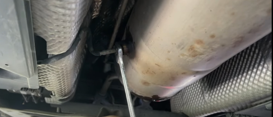

Hoy messieurs :)
J'ai reçu ma bombe de Xenum.
Je suis pas encore passé dessous, mais déjà savez-vous où se trouve la "sonde du FAP" que je dois retirer pour injecter le produit sur ma rougne (Peugeot 508 2.0l HDi 140 de 2010) ?
C'est accessible sur cric_chandelle ou faut prévoir un pont et une semaine en soins intensifs ensuite :o ?
Question bonus : étant donné les variations de température et l'emplacement du truc, j'imagine que la sonde va être rouillave soudée impossible à retirer sans user de Persuasion... faut que je prévois de la changer dans la foulée ?

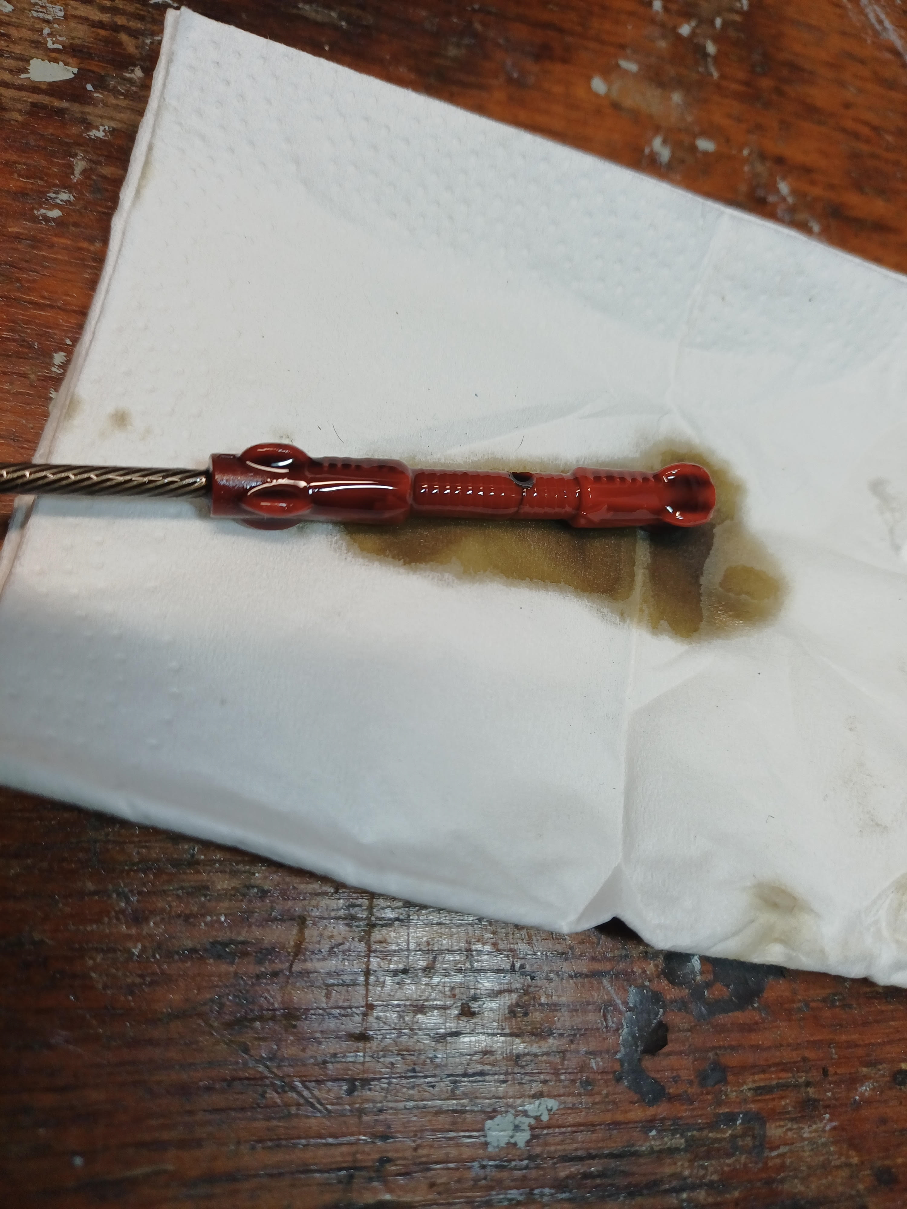

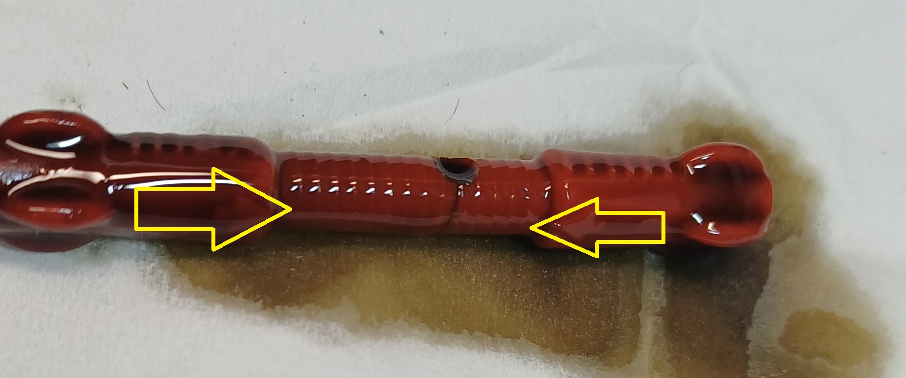

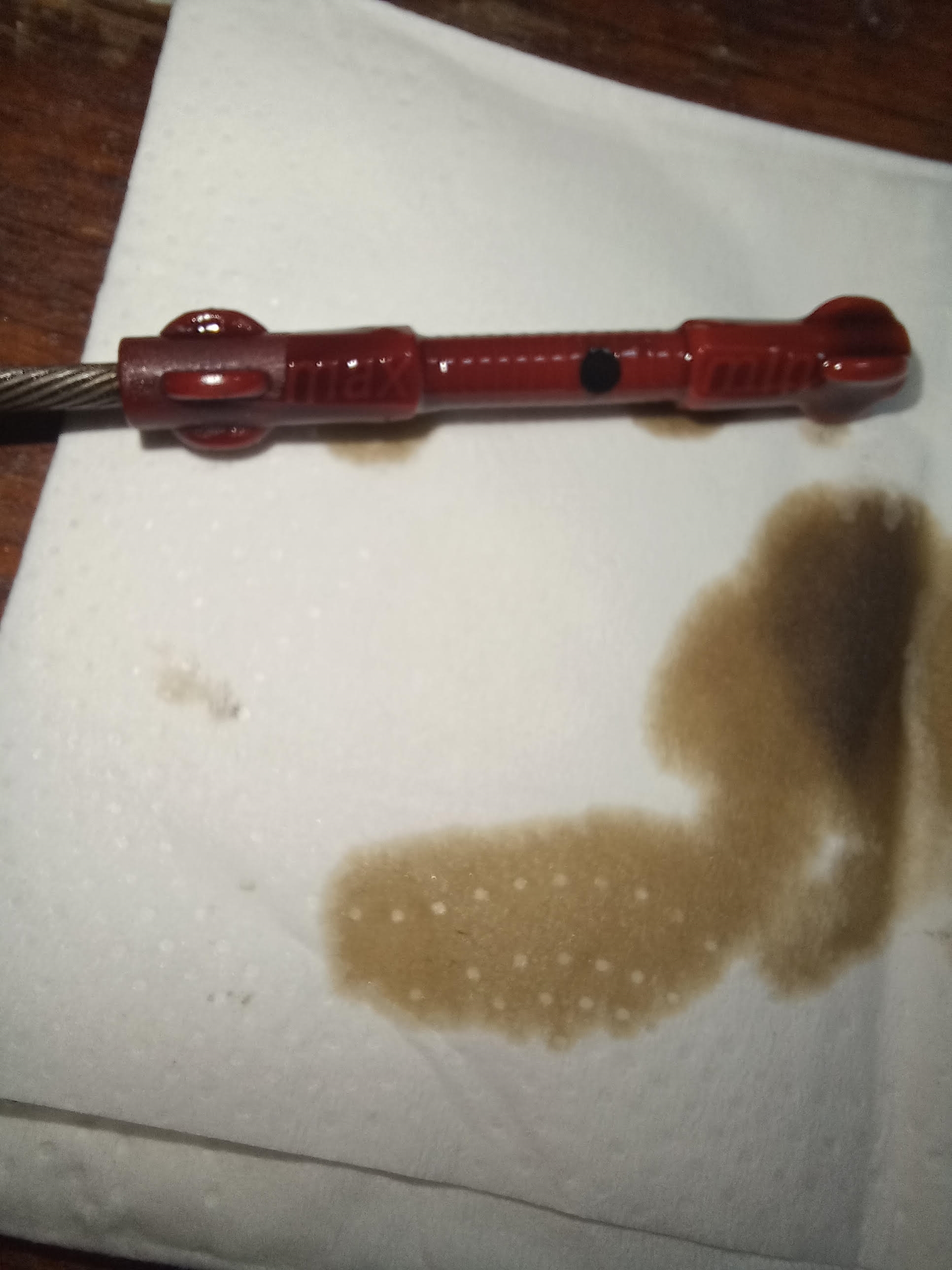

chris282 a écrit :
merci pour vos réponses, je regardes quand j'ai un peu de temps
Hello
je reviens vers vous à propos du manque de puissance de la mercedes classe A W169 B200 Turbo. Comme je suis très embarassé de la faire tourner tant que je n'ai pas trouvé la cause, j'ai décidé de vérifier le niveau d'huile à tout hasard.
J'ai du mal a lire le niveau d'huile (cela me rappelle la peugeot 107 sur laquelle ce n'était pas très lisible non plus); Comment le lisez vous, est il correct (cf photo) ?
ci dessous deux mesures successives (miniatures cliquables) à froid et à plat dans mon garage
https://rehost.diberie.com/Picture/Get/t/436639
ici on voit une fleche
https://rehost.diberie.com/Picture/Get/t/436642
merci pour votre aide
ps : J'ai fait un premier contrôle au toucher et visuellement des conduits d'air (turbo, arrivée d'air etc) et je n'ai rien vu de fissuré / craquelé / en mauvais état / débranché
Message édité par chris282 le 01-10-2025 à 14:17:11

Tu as écrit MIN et MAX, faut que ca soit entre les deux, sur la partie moins large je pense.

chris282 a écrit :
Hello
Difficile à dire, ton essuie-tout a épongé l'huile, on ne sait pas lire le niveau.
Le niveau doit arriver entre les pointes des deux flèches qui sont sur ta jauge.
https://rehost.diberie.com/Picture/Get/f/436647

Posté le 01-10-2025 à 14:37:50  profilanswer
alors pour préciser non l'huile que l'on voit sur le plastique ne vient pas du fait que j'ai posé la jauge sur le mouchoir. autrement dit, le phénomène d'éponge n'as pas touché la jauge, seulement l'huile en dessous s'est "diffusée"

Quand je sors la jauge, je la laisse tête en bas pour lire, et je regarde des 2 côtés, car des fois, elle ramasse un peu d'huile qui était dans le tube, surtout si on peut pas la sortir sans respecter l'angle à cause de la conception.
Dès fois j'ai l'impression que ça dépasse le maxi d'un côté, alors que c'est bien entre les 2, derrière.
Si tu veux bien voir la dilution, il faut du papier buvard. :o

DiB91 a écrit :
Hoy messieurs :)
tu dois avoir le FAP sous la voiture - la majorité des PSA c'est devant le moteur
oui c'est accessible sous chandelle la sonde est decalée sur le coté
il y a pas de mal de gens qui ont fait le process deja, regarde sur youtube aussi
ex lui qui fait un bon traitement bardall + Xenum pour CT > il est descendu a 14% d'encrassement ce qui est tres bon et 0.22 d'opacité, excellent aussi
NETTOYER SON FAP : TEST COMPLET  NETTOYANT MOTEUR BARDAHL + NETTOYANT DPF XENUM #peugeot  RCZ
https://i.ytimg.com/vi/9GzaRJ6Vf9A/mqdefault.jpg
emplacement sonde
https://rehost.diberie.com/Picture/Get/r/436678
cette sonde doit pas être trop rouillée ( ça dépends ou tu roules, routes enneigée ou bord de mer ou pas )
mais le boomer a la bonne technique : il va rouler pour faire chauffer puis dévisse la sonde a chaud et laisse refroidir
Message édité par Grinch le 01-10-2025 à 17:05:42

Posté le 01-10-2025 à 18:46:58  profilanswer
tu vas pété ta clef là :o  :lol:
n°73612740
Grinch
Posté le 01-10-2025 à 18:52:01  profilanswer
c'est une capture de video youtube hein
elle vient facilement cette sonde, a pas confondre avec les sondes lambdas qui sont souvent bien rouillées

DiB91
Bwaaaaaaah
Posté le 01-10-2025 à 19:47:34  profilanswer
Merci Grinch  :love:  :love:
