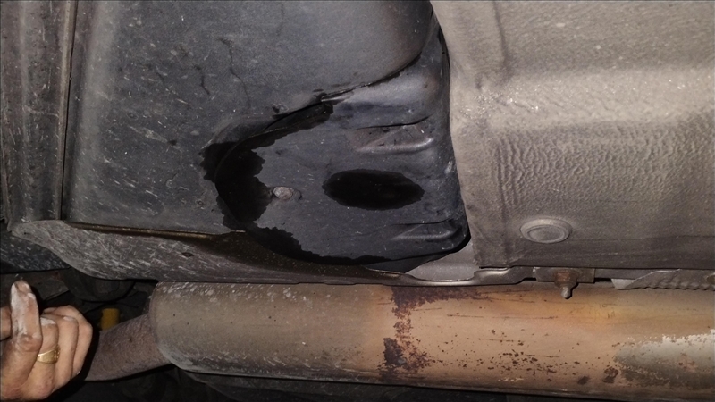

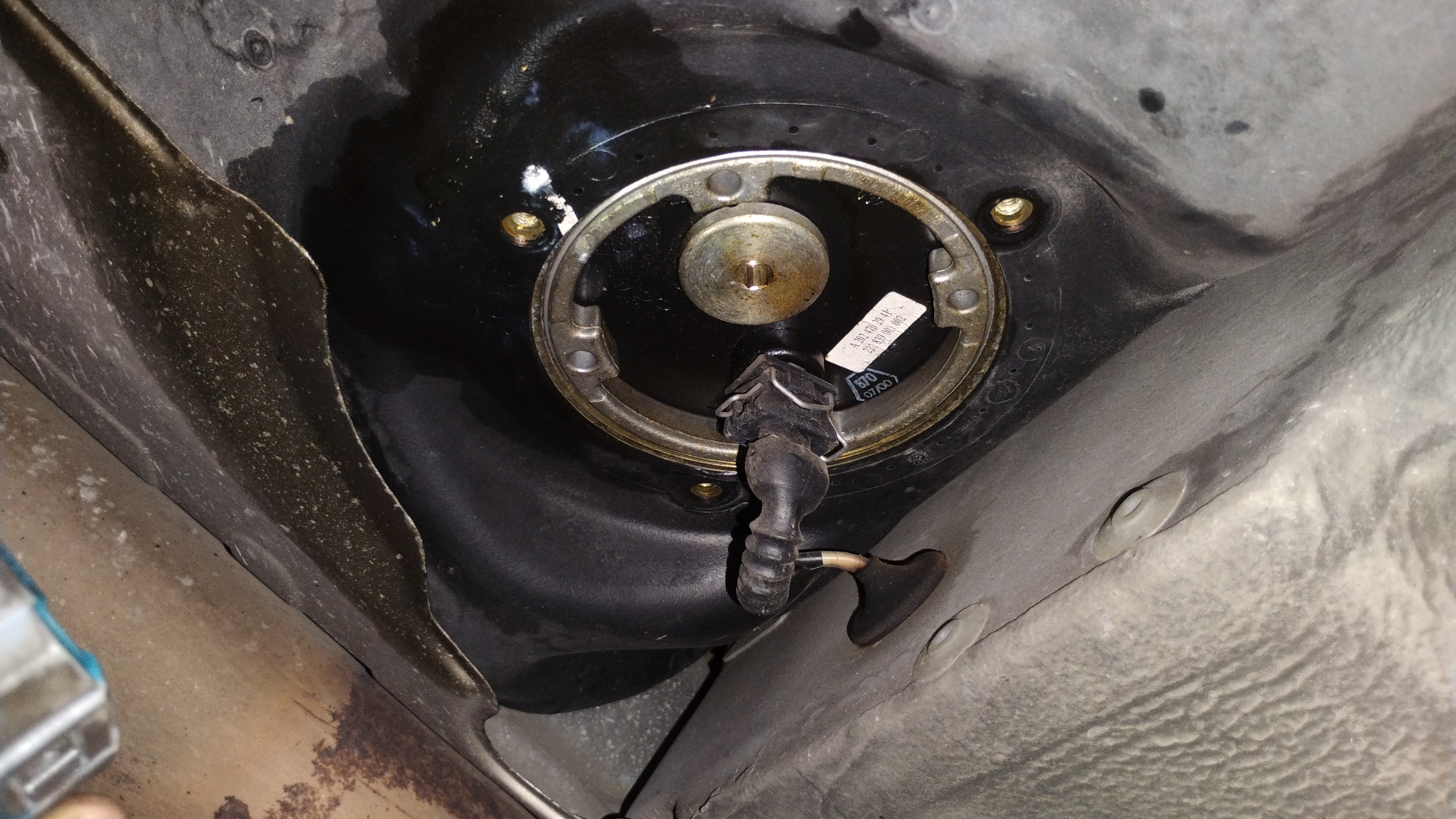

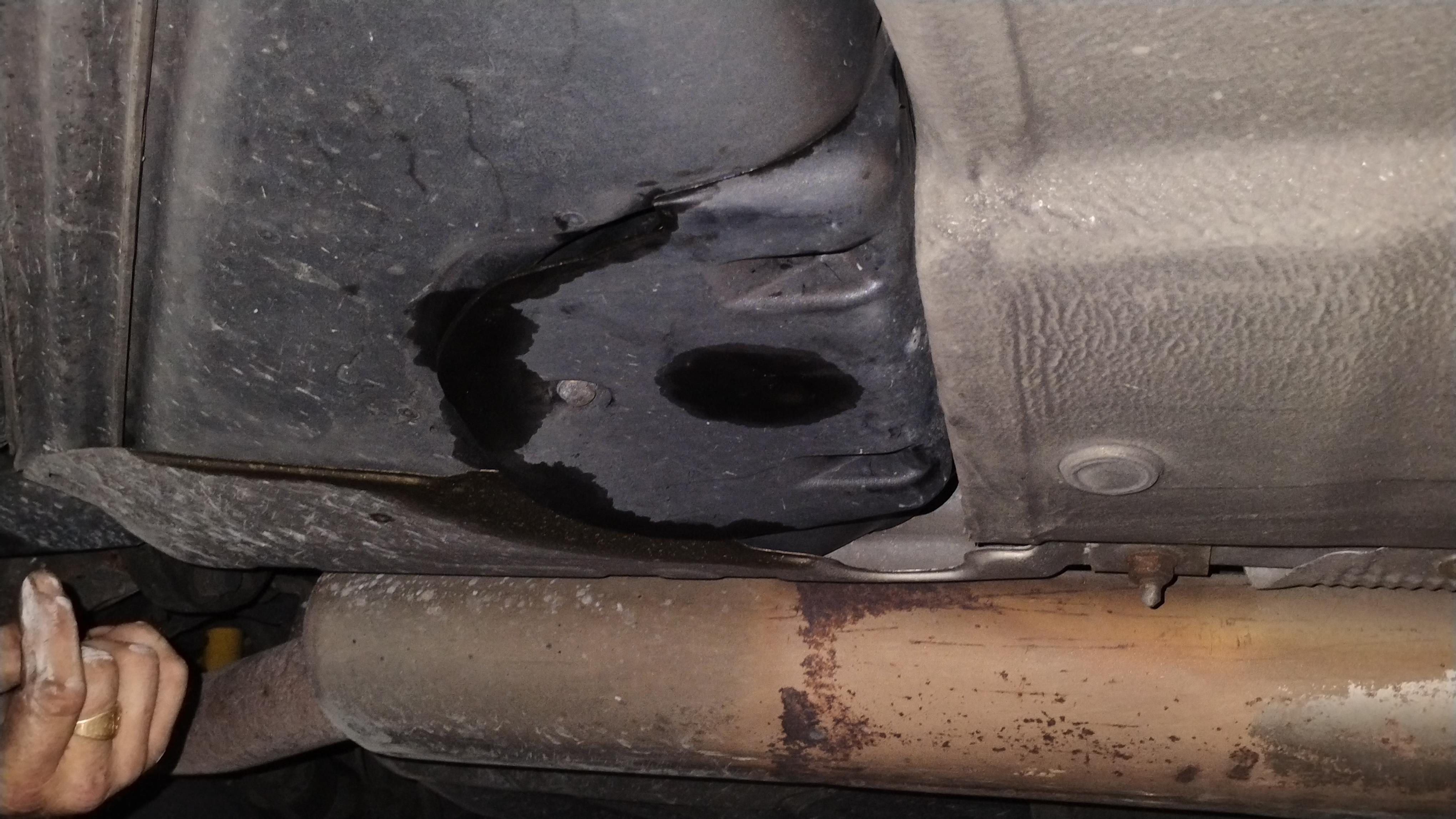

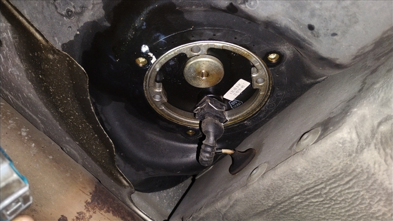

Salut les gars une petite question
J'avais une fuite de carburant qui, je pensais venait du filtre à essence ou d'une durite près de celui-ci.
Après vérification il s'agirait peut-être d'un joint au niveau de la pompe à essence qui se situe pas loin ( celui au centre derrière le bouchon)
Lors de cette vérification, impossible de recréer la fuite comme au début par contre...
J'essaie de comprendre
Auriez-vous déjà eu le cas ? merci a vous.

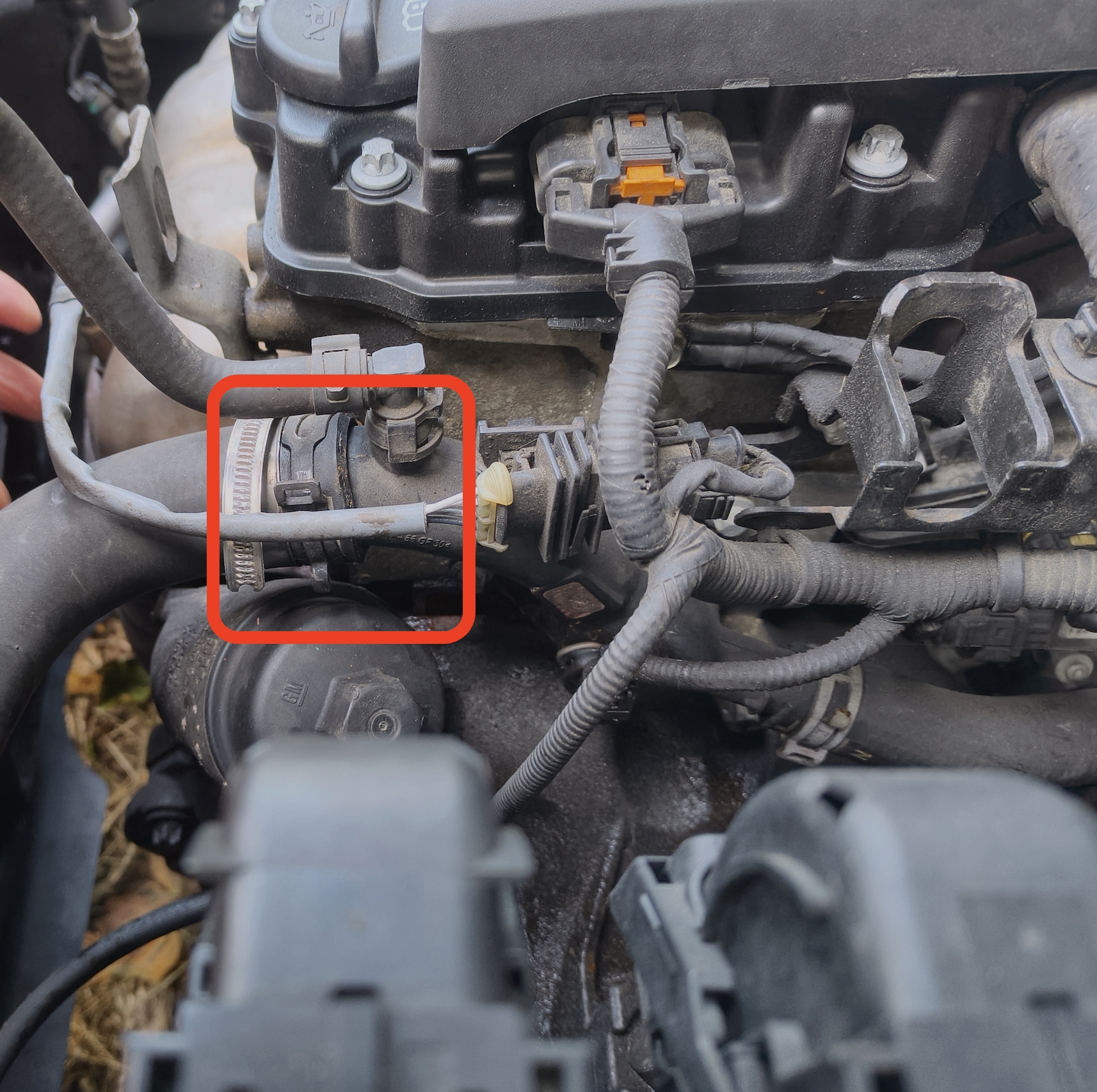

Hello hello,
encore des merdes avec ma voiture. Cette fois bonne fuite de liquide de refroidissement (goutte à goutte + 2 litres de consommation les derniers 1000 km).
je vois bien où est la fuite (ça pisse et ça en met partout de toute façon)
https://rehost.diberie.com/Picture/Get/t/436191
la fuite est à droite du moteur, entre la durite haute du radiateur et la Bride de liquide de refroidissement.
j'ai remis un collier pensant que l'ancien collier se desserait, mais rien n'y fait ça continue d'empirer.
la bride de liquie de refroidissement je trouve facilement des remplacements (https://www.auto-doc.fr/febi-bilstein/18433411), mais la durite impossible.
durite: oem 95316624
la piece de rechange trouvée serait THERMOTEC DW0004TT, mais impossible à trouver en stock.
La seule que j'ai trouvé serait celle là sur un site roumain https://piese.radacini.ro/fr/coffre [...] hatgpt.com
néanmoins, la THERMOTEC DW0004TT se dit compatible de 96536591 (interchangeable ?) et ça j'en trouve des compatibles, ex: https://www.auto-doc.fr/gates/13786290 qui sont listées pour la generation d'avant.
que feriez vous à ma place ?
Voiture: chevrolet aveo 86 ch 2013 essence A12XER.
Je tenterai de virer le collier d'origine, inspecter la durite (& éventuellement en couper l'extrémité de quelques cm suivant la "marge" dispo), puis remonter avec le serflex uniquement.
Maintenant, si la fuite vient de la bride, c'est baizé... :o

ecureuil63
Posté le 29-09-2025 à 11:07:37  profilanswer
Effet d'optique ou les pièces sont vraiment pas aligner ?
/ La durite et le boîtier d'eau \
Alors qu'une durite cela ce rentre droit - sinon t'aura des fuites
Ça a peut être été juste remonté comme de la merde lors de la dernière intervention , durite "tordu"
Au pire tu prévoit du ldr , tu démonté , et t'avise
Tu pourra remonter dans l'état où c'était et sinon faire mieux

coco2782
Posté le 29-09-2025 à 11:34:35  profilanswer
bon tu as raison j'ai fait ça, c'est bien droit et c'est la bonne durite, c'est juste un effet d'optique.
bonne nouvelle, en démontant la durite, elle est encore bonne, par contre la piece en plastique est en effet cassée au niveau du raccord. j'ai commandé un remplacement livré en un jour sur amazon.
ça doit etre commun car très très très facile à trouver.
Merci à vous deux.

ecureuil63
Posté le 29-09-2025 à 12:17:29  profilanswer
Voilà  :o  même soucis sur les Renault , PSA , fiat , les boitiers d'eau plastique ça lâche , sauf que plus c'est récent plus c'est des grosses pièces
Sur du vieux Renault 10€ , sur du PSA récent 150€  :pt1cable:
"Bonne" nouvelle alors  :jap:
Contrôle la planéité de la pièce
Sur Renault les reproductions sont souvent voilé/tordu et ne font pas étanchéité côté moteur  :sweat:
n°73600051

coco2782
Posté le 29-09-2025 à 14:31:47  profilanswer
ça marche, j'essayerai de voir.
J'ai vu que sur ce modèle aux USA, pleins de gens les changeaient avec des pieces metal, mais pas trop le temps d'attendre la livraison malheureusement  :(

ecureuil63
Posté le 29-09-2025 à 15:05:50  profilanswer
Tu le verras de suite au remontage si ça fuit , dans la semaine après 2/3 monté en température cela ce fait savoir  :jap:
