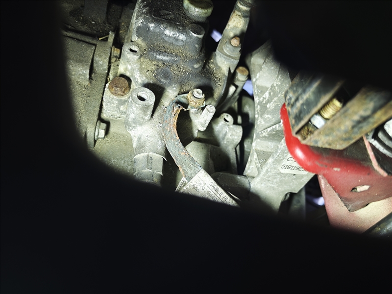

Une personne peut me sortir une vue etk des tresses de masse et cablage électrique de la boîte de vitesses d'une fiat 500 essence 1.2 de 2007 ?
J'ai changé l'embrayage en mai, la voiture à fait genre 300km et depuis octobre novembre, elle déconne à plein tube au niveau de l'électronique.
Avec au tdb ;
Bloc carburant indisponible
Abs
Esp
Avarie edb.
La batterie est bonne j'ai contrôlé tout les fusibles j'ai changé le capteur pmh.
J'ai essayé la manipulation pour réinitialiser le capteur inertiel.
Rien de rien.
Je suis complètement paumé et j'en suis venue à me demander si c'est pas suite à mon changement d'embrayage...

Posté le 16-01-2025 à 19:40:40  profilanswer
Il y a souvent des câbles autour du bloc et de la boite, est-ce qu'ils n'auraient pas étés abimés en changeant l'embrayage ?
Soit en tirant dessus pendant le démontage, soit en les pinceant au remontage.
Ça vaut aussi le coup de regarder si les câbles de puissance (masse et démarreur) sont bien serrés et propres :jap:.

zeurayne
ex linfield/therayn
Posté le 17-01-2025 à 10:15:16  profilanswer
Je viens de voir ça
https://rehost.diberie.com/Picture/Get/r/342786
Mon câble de masse à l'air tout pourri
Message édité par zeurayne le 17-01-2025 à 10:15:40

n°72231265

ecureuil63
Posté le 17-01-2025 à 10:56:33  profilanswer
zeurayne a écrit :
Je viens de voir ça
Effectivement + allumine sur la pièce , cela vaut le coup de démonter nettoyer  :jap: au pire cela fera pas de mal

zeurayne
ex linfield/therayn
Posté le 17-01-2025 à 11:00:58  profilanswer
Bon bah c'est pas ça j'ai fait un contrôle plus nettoyage de tout les capteurs et toutes les prises électriques, j'ai brossé nettoyé toutes les masses ça n'a rien changé

manisque
Posté le 17-01-2025 à 11:01:45  profilanswer
zeurayne a écrit :
Je viens de voir ça
C'est moche, mais j'ai vu bien pire.
Tu peux y tremper dans du vinaigre, bien frotter, puis rincer à l'eau et à un alcool quelconque, puis déposer une fine couche de graisse la plus pâteuse possible [:lalan28200].
Mais ce qui compte, c'est qu'elle ne soit pas oxydée en profondeur et que les connexions soient propres.

zeurayne
ex linfield/therayn
Posté le 17-01-2025 à 11:05:30  profilanswer
J'ai 0.1 ohms d'impédance sur la tresse et la a force de vouloir la démarrer j'ai plus de batterie

n°72231673
hunter_kil​ler
For great justice !
Posté le 17-01-2025 à 11:33:49  profilanswer
Pour test, branche un câble de démarrage du négatif à une masse, pour voir si ça aide
Voir même, test quand même avec une batterie neuve
Message édité par hunter_killer le 17-01-2025 à 11:35:23

zeurayne
ex linfield/therayn
Posté le 17-01-2025 à 11:51:11  profilanswer
J'essaie la batterie neuve ce weekend, j'ai de nouveau le message bloc carburant indisponible ....

manisque
Posté le 17-01-2025 à 12:00:15  profilanswer
La résistance de la tresse est inférieure à la résolution de ton multimètre avec ses câbles, ça ne donnera pas d'information utilisable :jap:.
On peut mesurer des résistances en miliohm, mais il faut un système différent qui n'est pas forcément nécessaire ici. Le coup du câble de démarrage en parallèle est une bonne idée pour tester :jap:.
