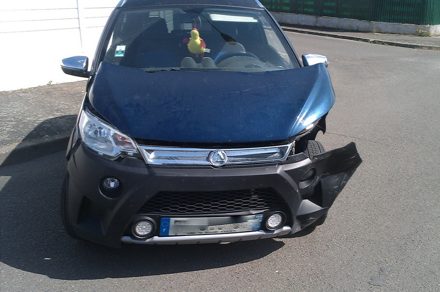

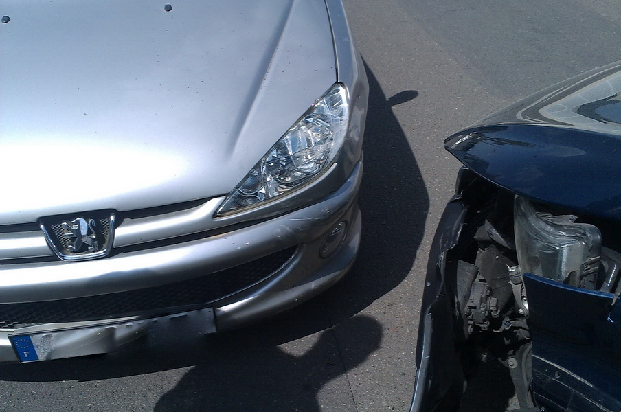

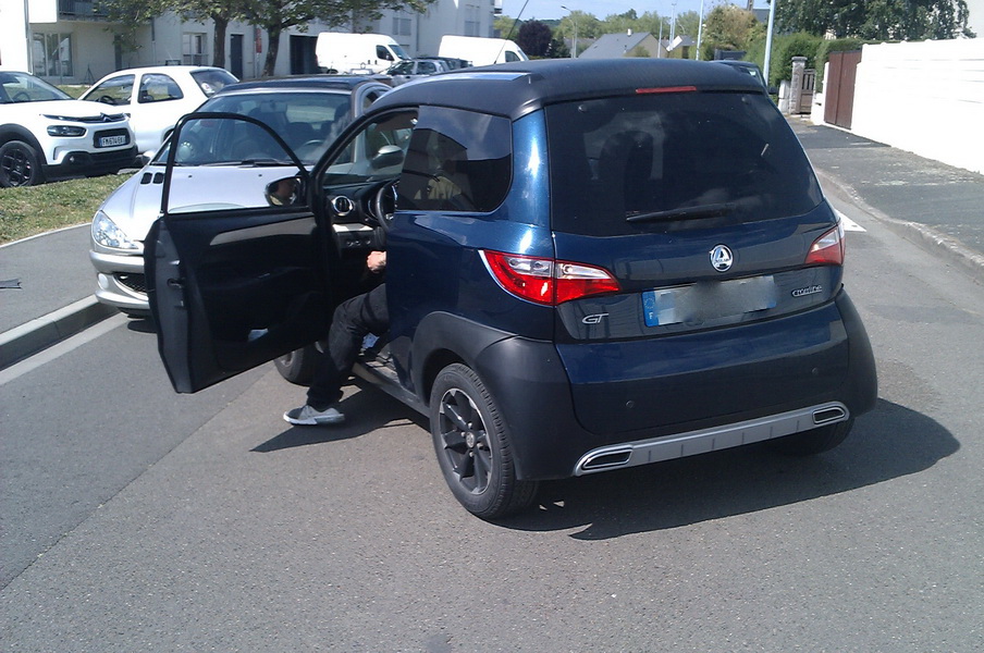

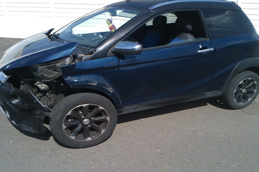

Posté le 14-01-2025 à 16:02:34  profilanswer
Yo les pros de la mécanique :hello:
J'aurais voulu avoir votre avis , je suis un noob en méca :o
J'ai passé dernièrement le controle technique d'une Peugeot 206 de 2005 , tout est ok sauf une défaillance majeure , la rotule de suspension avant gauche => usure excessive :o
Il se trouve qu'il y a 18 mois , j'ai eu un accident , je roulais tranquille lorsqu'un type en voiture sans-permis roulant en sens inverse a subitement changé de voie , l'impact a eu lieu à l'avant gauche (je laisse des tofs pour vous en faire profiter) :o
J'ai fais faire les réparations chez un concessionnaire Peugeot , 1800€ de réparation pris en charge à 100% par l'assurance , je n'étais pas en tort :o
Ce qui a été réparé ou changé:
remplacement aile avant gauche
remplacement armature bouclier avant
réparation bouclier plastique avant
redressage tole gauche de façade
redressage traverse inférieure
peinture aile avant gauche
peinture bouclier avant
peinture demi façade gauche
changement grille
rénovation des optiques
réglage des phares
D'après vous le fait qu'il y ai cette usure excessive de la rotule de suspension vient du fait que la rotule a pris cher au moment du choc et aurait du ètre changé :??:
Ou alors des réparations n'ont pas été bien faites et au fur et à mesure de rouler, il y a eu une usure progressive de cette rotule de suspension :??:
https://i.postimg.cc/rpDjZXjd/1-redimensionner.jpg

Posté le 14-01-2025 à 17:07:13  profilanswer
dragages a écrit :
Bah ça a taper la roue le choc ?
Je n'ai pas constaté de choc sur la roue et il faut croire que les garagistes non plus.
Il ne faut pas se fier à l'angle de la voiture sans permis sur la première photo , en fait avec l'inertie l'arrière de son véhicule a décollé et a fait une rotation sur lui mème.
Le gars a bien été secoué , moi à peine , normal vous allez me dire , caisse de 1 tonne vs caisse sans permis de ~450kg :o

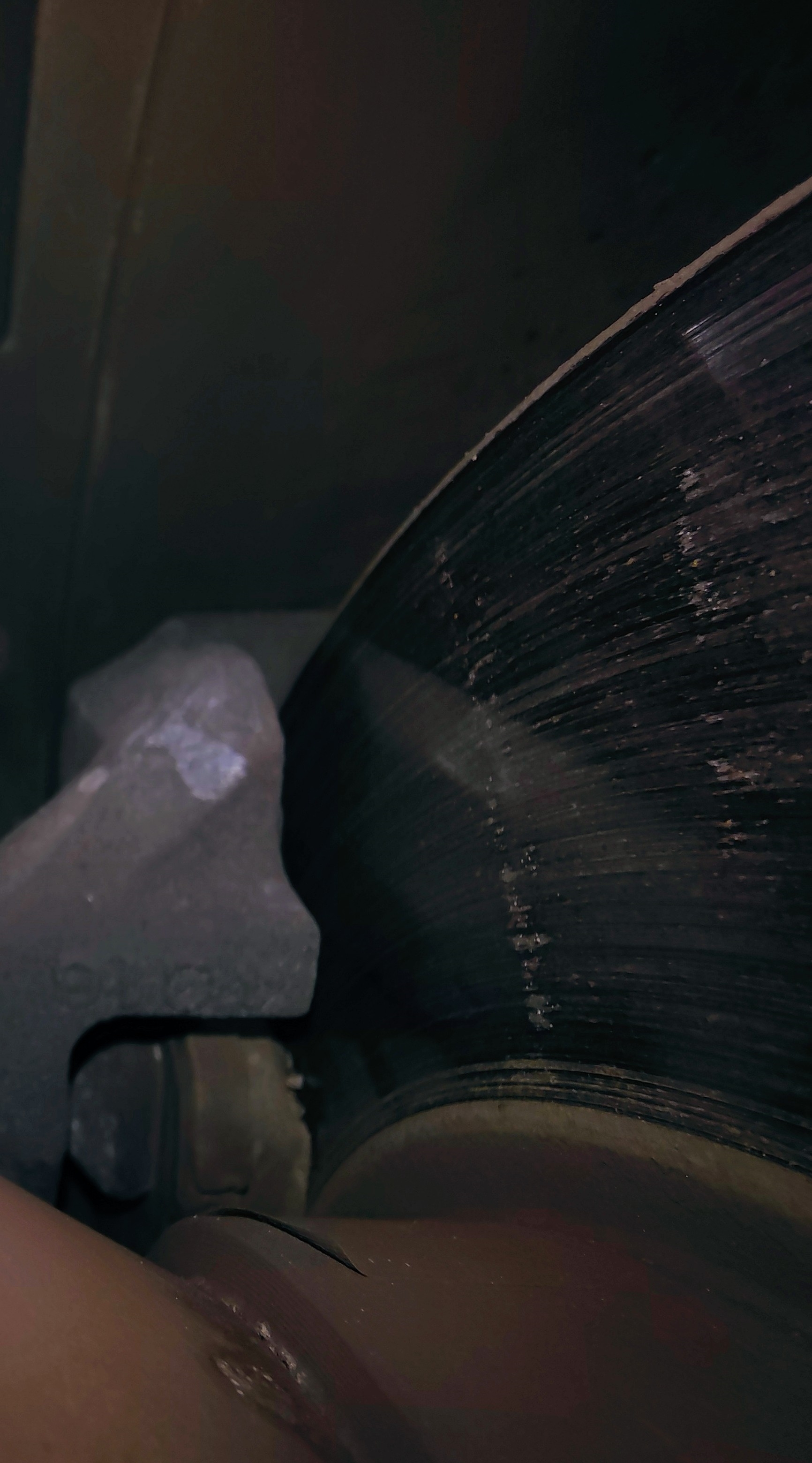

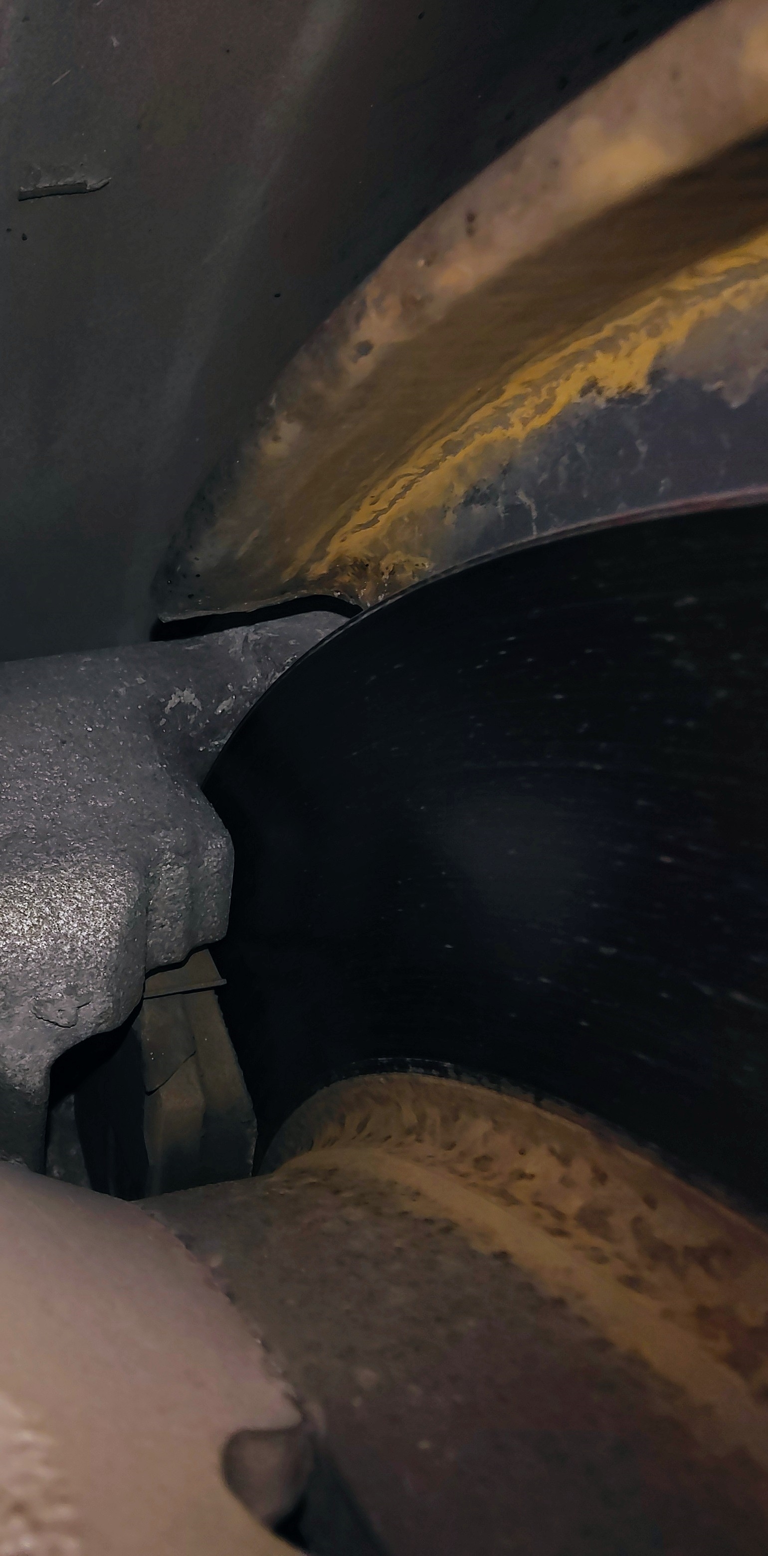

Posté le 14-01-2025 à 17:29:55  profilanswer
Plaquette AV côté route
https://rehost.diberie.com/Picture/Get/r/342060
Plaquette AR côté route
https://rehost.diberie.com/Picture/Get/r/342059
Il reste de la garniture non ?  :o
Message édité par jadou2291 le 14-01-2025 à 17:30:55
Topic vente : https://forum.hardware.fr/forum2.ph [...] #t15273601
n°72214587
ralph14
Papa Poule Inside
Posté le 14-01-2025 à 17:37:48  profilanswer
Les freins c est pour les lâches  :O
n°72214594
manisque
Posté le 14-01-2025 à 17:38:43  profilanswer
C'est à peu près à mi-usure :jap:.
Regarde bien chaque plaquette de chaque côté de chaque disque, ça peut arriver qu'une se coince et s'use plus que les autres :jap:.
Message édité par manisque le 14-01-2025 à 17:41:44

gsi spirit
Posté le 14-01-2025 à 17:53:30  profilanswer
jadou2291 a écrit :
Rien ne presse alors  :o
C'est absolument pas ce que Manisque à dit. Ca peut être a 50% d'usure d'un côté et Hs de l'autre :sleep:
n°72214718
jadou2291
Posté le 14-01-2025 à 18:02:51  profilanswer
J'avais compris  :o

n°72214949
Fouge
Posté le 14-01-2025 à 18:46:01  profilanswer
Entre les pneu à qui il reste 5mm (le témoin c'est 1.6mm, là ils sont à mi-vie) et les plaquettes à mi-usure, j'aurais que moyennement confiance au garagiste qui dit qu'il faut absolument tout changer, les 4 plaquettes + les 4 pneus (proba pour que tout ça arrivent en fin de vie en même temps ? Ca doit être rare).
edit: et pour les pneus t'as bien regardé les 4, pas d'usure prononcé à l'intérieur ou à l'extérieur, l'état est correcte (craquelures) ?
Message édité par Fouge le 14-01-2025 à 18:48:33
