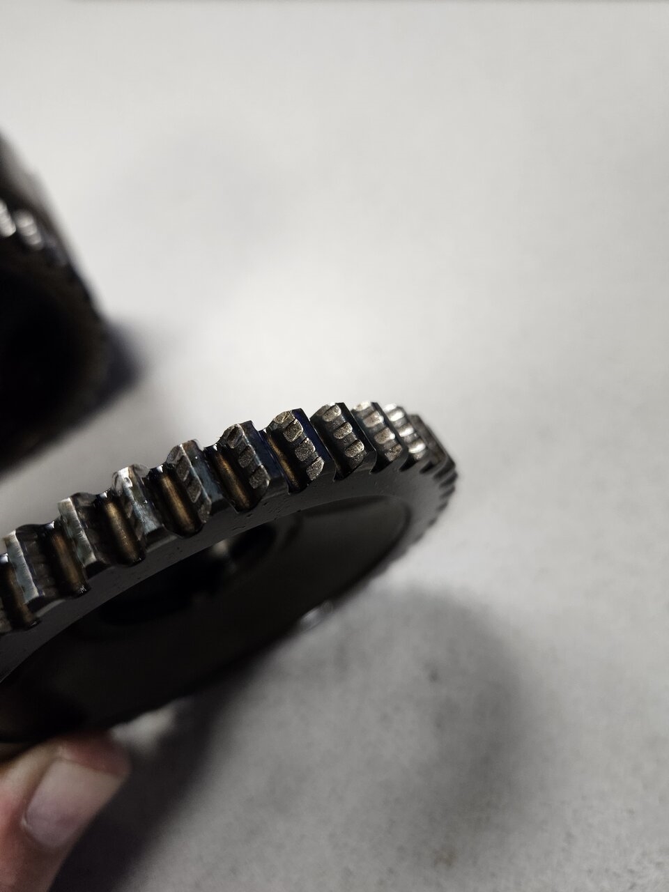

pas de quoi paniquer mais voilà.. ma question portait sur la qualité des kits de distri et les différences entre les marques.
J'ai vraiment l'impression que toutes les pièces viennent de la même usine avec juste une gravure différente sur les pièces.
ca me parait un peu gros que 30 marques aient chacune leur usine.
n°72042464
manisque
Posté le 11-12-2024 à 14:06:31  profilanswer
Est-ce qu'il est possible d'estimer l'usure sans tout démonter ?
S'il y a des capteurs d'angle sur chaque arbre, il peut-être possible de lire le déphasage des arbres (VVT non-actif), et en déduire l'élongation de la chaîne.
Il peut-être aussi possible de mesurer la course du tendeur de chaîne.
De ce que j'ai vu, il y a pas mal de différences de qualité des pièces aftermarket, et même dans une même marque.
Par exemple perso, j'ai vu un triangle droit TRW visuellement identique à l'original qui se comporte normalement, et un autre triangle gauche TRW qui avait un renfort comme celui monté sur les triangles originaux renforcés. Sauf que ce triangle n'est pas galvanisé et je dois en gratter la rouille de sufrace puis le repeindre tous les deux ans [:tim_coucou].
J'avais aussi vu passer cette video pour comparare des chaînes de distribution : https://www.youtube.com/watch?v=lupJPSeTRyE ça peut t'intéresser :jap:.

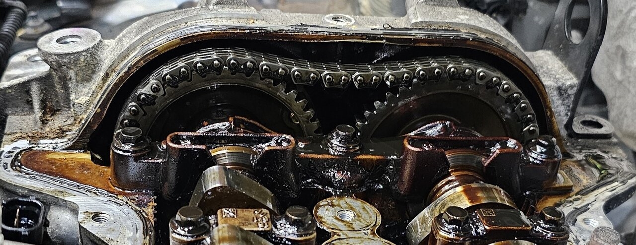

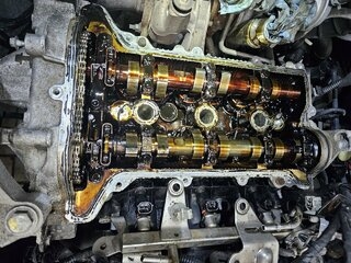

La vidéo visible sur le lien donné :
https://www.youtube.com/watch?v=VQNPhjP5F1c&t=787s
L'électrovanne du VVT colmatée, et les dépôts sur le couvre-culasse + le vernis sur le bloc.
Ça sent la révision oubliée ou la 10W40 semi-synth à un moment dans la vie du moteur quand même.  [:pierroclastic:5]
ca c'est sûr :D
mais il n'empêche.. un point à surveiller :o

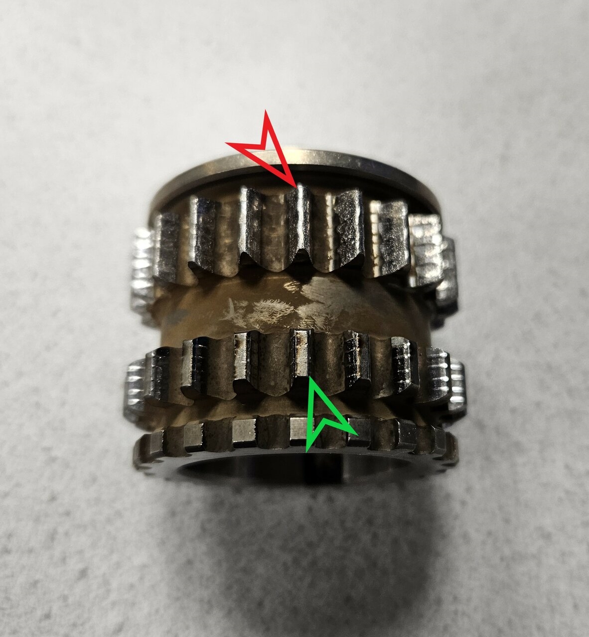

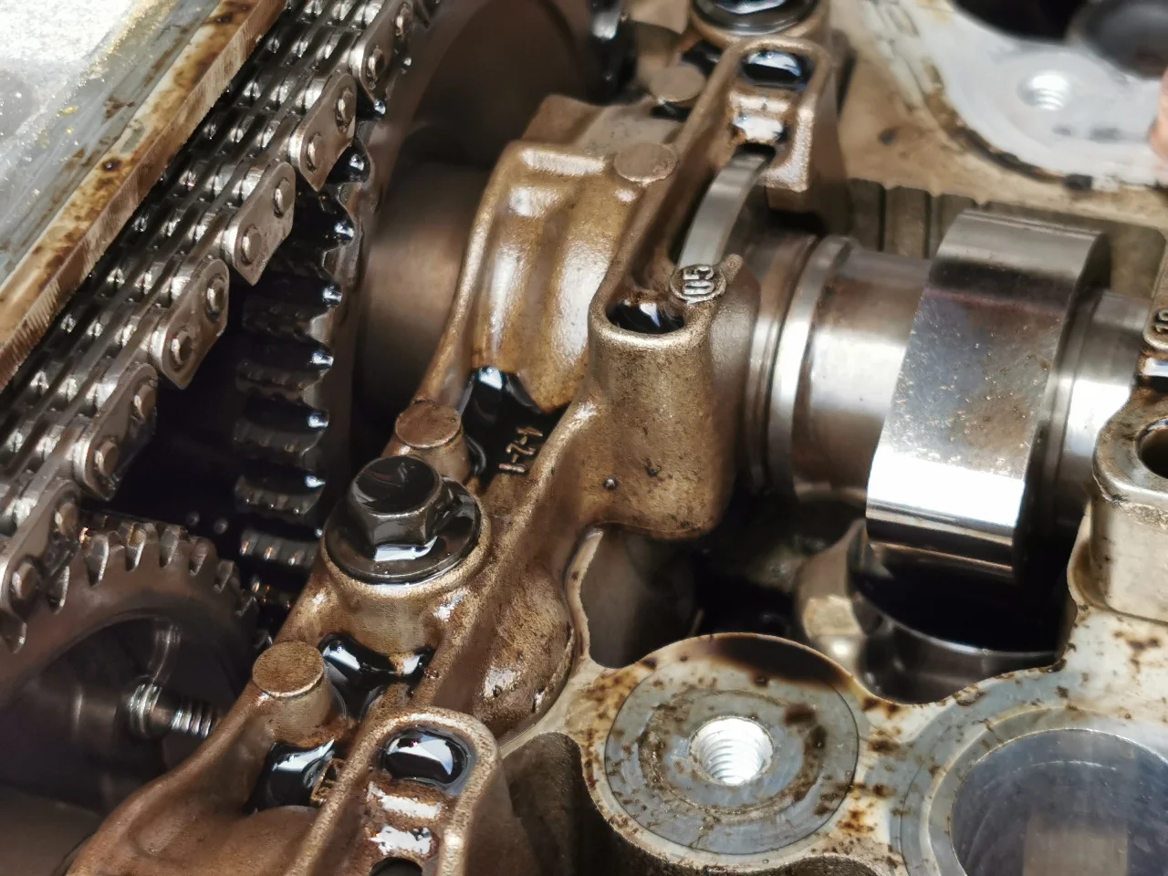

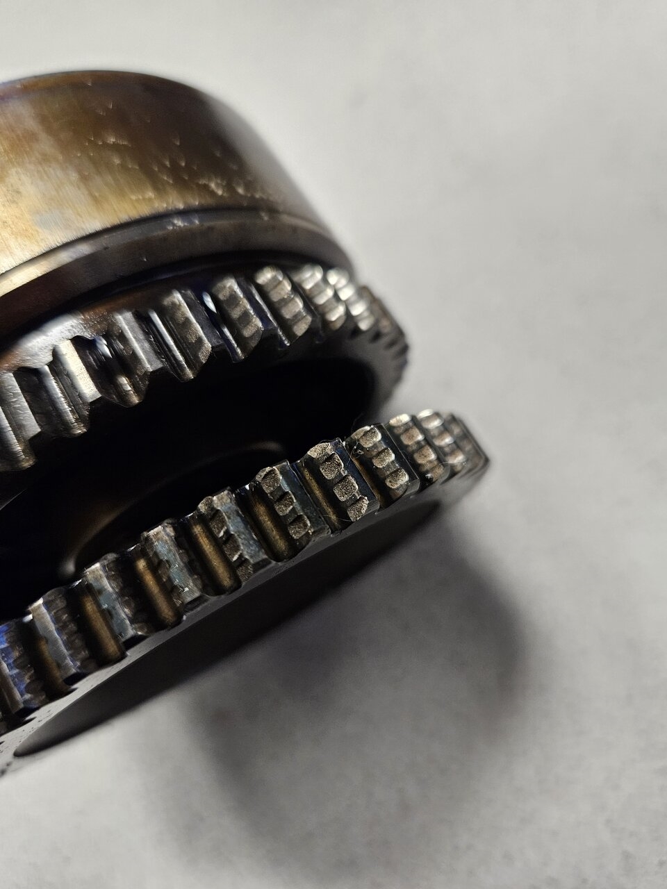

on peut vérifier les dents! Ainsi que la tension entre les deux roues dentées des arbres à cames, si tu arrives à bouger massivement la chaîne c'est que le tendeur ne fait plus son taf (soit il est pété, soit la chaine est beaucoup trop détendue)
Si les dents sont parfaites quand je contrôlerai je peux envisager de changer uniquement la chaîne guides et tendeur par un kit de bonne marque pour limiter le prix (je crois pas qu'une roue dentée même un peu usée soit très problématique).
https://rehost.diberie.com/Picture/Get/f/334547
https://rehost.diberie.com/Picture/Get/f/334548
https://rehost.diberie.com/Picture/Get/f/334549
https://rehost.diberie.com/Picture/Get/f/334550
https://rehost.diberie.com/Picture/Get/f/334551
https://rehost.diberie.com/Picture/Get/f/334552
Message édité par Soulstorm le 11-12-2024 à 14:54:54
D'ailleurs sur les moteurs a chaine la vidange a faire a l'avance est quasi obligatoire, style 15000km maxi.

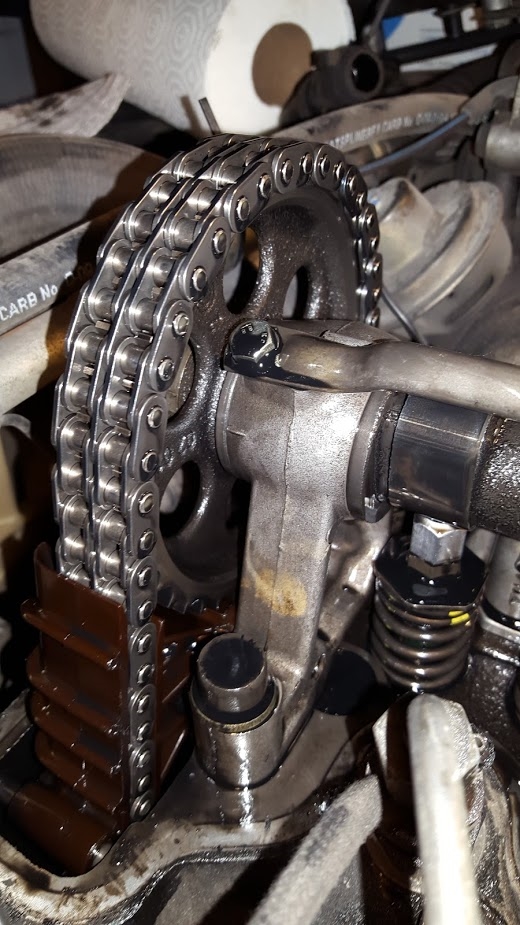

https://rehost.diberie.com/Picture/Get/f/334573
Streets of Fire
n°72043185
chaced
Posté le 11-12-2024 à 16:09:06  profilanswer
Augmented a écrit :
C'était pas tous les 30 000km ?
C'est ça qu'on veut voir dans un moteur. :o
Oui en plus tu as raison c'était 30000 Oo
Un rouleau de sopalin? :o
Merci.
Bon en gros tant que la chaîne ne fait pas de bruit, rien à craindre on dirait.
Ou alors je vais vers du préventif vu qu'elle a 100k et 10 ans.
Tant qu'il y a pas de bruit ou de défaut moteur à cause d'une chaine trop allongée. Oui. :o
Vidange tous les ans ou 10k km maxi, ou 15k km si que des longs trajets.
Avec de l'huile 100% synth, de qualité.
Il me semble avoir vu 10W40 dans les huiles autorisées sur le plan d'entretien d'un 0.9 TCe 90 à l'époque.... si les gens font 20-30 000km avec ça car "autorisé" sans adapter l'intervalle, c'est pas anormal de voir des kits chaines usés prématurément sur le net.
Surtout que le bloc H est sorti il y a 20 ans maintenant.
Message édité par Augmented le 12-12-2024 à 15:51:35
Pour le contexte elle a toujours mis sa voiture chez Renault, jusqu'à ses 7 ans (la voiture :o) où là je prends la suite suite au changement de courroie d'accessoires.
Roule très peu / quasi que de la ville (sauf qq cas particuliers mais < 100km 1 fois par mois) donc j'étais déjà sur de la 5W40.
En effet la 10W40 est autorisée mais bon...
La chaîne allongée vient par le bruit ça j'entends bien mais tu peux aussi avoir un défaut? Je vais refaire un coup de valise pour vérifier, le dernier en date c'était une sonde de thermostat que j'ai changé.
Si besoin je peux te scanner la page d'entretien d'origine recommandée, ça ne parle évidemment pas de la chaîne (ni même de l'huile de boîte).
Je pense qu'elle aura bientôt droit à vidange moteur (après un peu plus d'un an ou 3000 km :o, en effet l'OBD dit encore 17.000km quasiment... oui bien sûr :sarcastic: je ne suis pas fou) + vidange boite.
Merci :jap:
