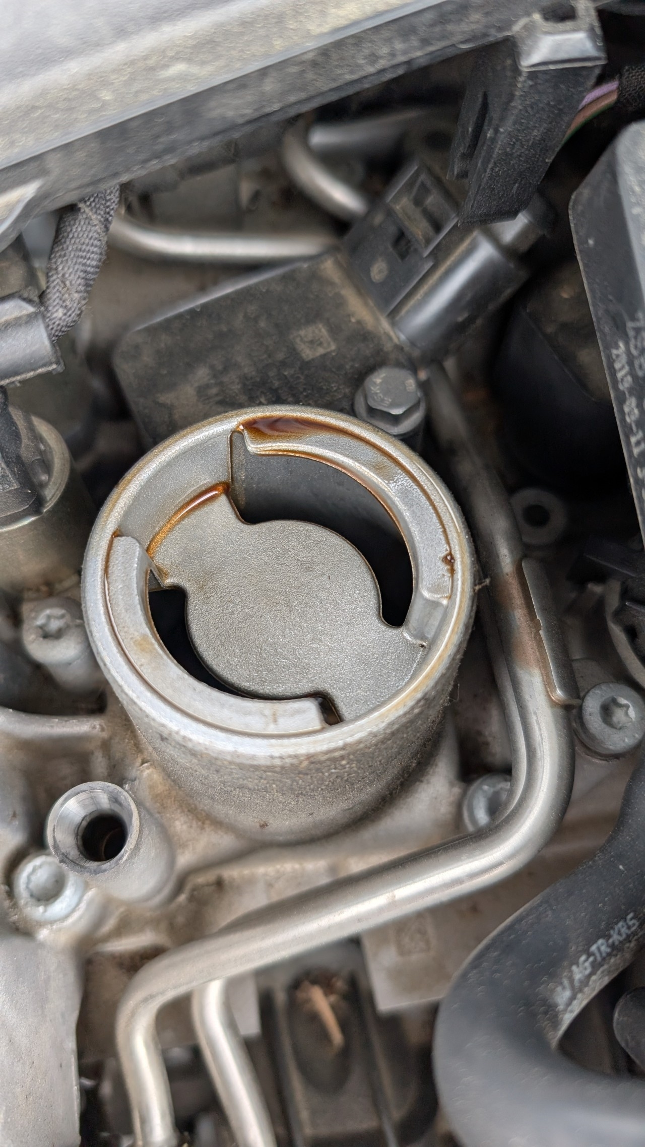

Bonjour,
Je me permets de vous écrire car je rencontre un problème avec ma Golf Sportsvan 1.6 TDI 105 chevaux de 2015. J’ai acheté ce véhicule il y a bientôt deux ans et, jusqu’à présent, je n’avais eu aucun souci, hormis l’entretien courant. J’ai fait changer la courroie de distribution ainsi que la pompe à eau en mars 2024.
Depuis début septembre, j’ai commencé à rencontrer des problèmes avec le liquide de refroidissement. Un témoin orange s’est allumé, m’indiquant de vérifier les niveaux. À ce moment-là, j’ai constaté qu’il ne restait presque plus de liquide de refroidissement. Depuis, je dois régulièrement refaire le niveau, car le liquide semble s’évaporer sans que je puisse observer de fuite. À part cela, je n’ai rencontré aucun autre problème. Un bidon de 1L environ depuis septembre.
Je suis passé dans un garage Volkswagen pour un diagnostic, et ils m’ont indiqué qu’il pourrait y avoir un problème avec l’échangeur air/eau, qui aurait peut-être été mal purgé lors du changement de la courroie (réalisé dans un autre garage). Ils souhaitent démonter cette pièce pour vérifier s’il y a une fuite à ce niveau-là, puis l’envoyer pour un test sous pression. Ils m’ont également indiqué que cette pièce coûte plus de 1 000 €.
La pièce dont il m’ont parler est celle là en grise en bas à droite.
https://img3.super-h.fr/images/2024/11/12/snapshot_168070a449301538e8366.md.jpg
Qu’en pensez-vous ?
Merci de vos réponses.
Message édité par Purezza le 12-11-2024 à 21:15:13
n°71874026
ecureuil63
Posté le 12-11-2024 à 21:09:29  profilanswer
Aucune photo  :whistle:
Pas de fuite visible au sol ou dans la baie moteur ?
Que 1L en 2 mois cela commence a faire
n°71874063
Purezza
Posté le 12-11-2024 à 21:16:07  profilanswer
 Pas de fuite visible non.
J’ai une fuite d’essence dans le moteur (projections) mais ils disent que cela n’a rien à voir….

Purezza a écrit :
Bonjour,
https://img3.super-h.fr/images/2024 [...] 366.md.jpg
Qu’en pensez-vous ?
Je suis sur une panne similaire sur une mini r55, je viens de trouver la fuite ce matin, le boîtier thermostatique est fissuré et quand la voiture est vraiment chaude le liquide pisse sur la boîte, mais s'évapore.
De toute façon même une durite faut faire un test à chaud.
J'ai nettoyé tout le compartiment moteur ainsi que toutes les durites, et j'ai vu le liquide briller à la lampe torche.
Quand je pense que le garagiste lui à diagnostiquer un jdc...
 :sweat:
