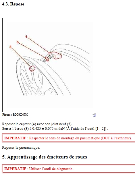

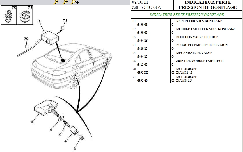

Petite liste de question concernant ma dernière merguez achetée,  607 3.0 v6 24v ph1 BVA.
- j'ai 4 capteurs TPMS fonctionnels mais non-détectés par l'obd ... obligé d'aller chez peugeot pour refaire un appairage ?
- voyant ESP + ABS allumé , a priori vu les codes erreurs juste le capteur commande de frein a changer, pour l'ABS je pense déjà démonter pour voir si pas de casse / nettoyer les capteurs dans un premier temps, votre avis ?
-J’ai un code erreur "Incohérence rapport de boite engagé", voir chez Peugeot pour un re-apprentissage de la boite (4HP20) ?
- elle repasse bientôt son CT, est ce qu'un peu de gras au niveau des amortisseurs AR (pilotés) et une plaque protection sous-moteurs (celle qui englobe moteur + boite) abîmée peuvent poser problème ou je peut l'enlever en attendant de la remplacer ?

Pour l'apprentissage il faut la valise :
https://rehost.diberie.com/Picture/Get/t/293914 https://rehost.diberie.com/Picture/Get/t/293915
