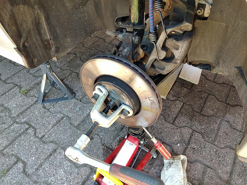

P*** de constructeur de m****plus foutus de mettre une p**** de chiure de gras sur leur mécanique  [:je rage]
Rino Mégane 3 de 2014, 75kkm.
Y avait un claquement par devant, ça sentait la rotule en fin de vie.
Je passe chez Rino pour faire faire la distrib et je leur demande ce que c'est.
Ils me disent, c'est les biellettes de barre stab.
Bon, je vais les changer.
Pas moyen de desserrer.
A la péteuse électrique Dewalt + chalumeau, rien voulu savoir.
A la péteuse pneu KS tools, je les ai eu en serrant jusqu'à ce que les rotules pètent, celles inaccessibles, à la disqueuse  :fou:
Ensuite, ça faisait plus le meme bruit, mais c'était pas ça  [:dileste4:5]
Je repasse chez rino "bah faut tout changer, 3400€ s'il vous plait  [:c0mm0n:4] "
J'ai roulé un peu comme ça puis j'ai commencé à avoir un sifflement aux freins arrières, du coup c'est parti pour faire une grosse révision, demi trains avant et freins arrières.
A l'arrière, une garniture de plaquette a volé, disque rayé, arrivant à la cote mini (ils étaient d'origine), tout changé.
https://i.imgur.com/wY2qDhc.png
L'avant gauche, impossible de sortir les biellettes d'anti-rotation, tout découpé à la disqueuse, le reste j'ai finis par l'avoir chalumeau, clé avec rallonge la plus longue possible et gros marteau  [:slam dunk]
Le coté droit, cardan soudé par la rouille dans le moyeu, j'ai tout sorti d'un seul bloc (après une vidange de boite).
Les disques, ça allait, je venais de les changer et tout remonté à la pate anti-seize.
Et les étriers, une goupille de plaquette soudée par la rouille, tordue, je l'ai emmené au taf pour l'usiner sur une fraiseuse.
Etonnamment, j'ai trouvé chez un préparateur un kit goupilles et ressorts tout inox, je dois pas être le seul à subir ce genre de conneries  :fou:
Quant au demi-train, dérouilleur industriel pendant une semaine, puis sorti à la presse avec 15 tonnes sur la couenne, sachant que normalement, c'est un ajustement glissant.
Cannelures arrachées dans le moyeu, cardan et moyeu foutu.
Les rotules? disqueuse et presse.
La gueule des fautives à l'origine du bruit:
https://i.imgur.com/aLg1yJU.jpg
Vu comment j'en avais chié, j'ai tout changé, bilan:
https://i.imgur.com/vKxMvgT.jpg
https://i.imgur.com/vWpwBfH.jpg
https://i.imgur.com/TVHCm5v.jpg
Disques arrières, roulements, plaquettes, vidange du circuit de frein à la RBF600, plus tout remonté à la graisse, convertisseur de rouille, peinture et cire.
A l'avant, vu la mine qu'a prit le moyeu au démontage, changé les roulements, un cardan, un porte moyeu d'occaze, toutes les biellettes, tous les silent-blocs, toutes les rotules remontées en Groupe N, révision des amortisseurs et changement des coupelles, plus toutes les vidanges (Motul 300V) et le même traitement qu'a l'arrière.
Ce fut épique mais le châssis est neuf.
Pour l'anecdote, je suis allé dans une casse à Marignier dans le 74 pour demander des pièces à un mécano.
Un gars avec un accent chti de compet me réponds, avec une tète de déjà-vu.
C'est un de mes techniciens qui m'a donné la réponse.
Tu l'as pas reconnu???
Comment veux que je connaisse un mec dans une casse  :heink:

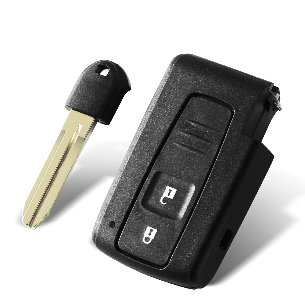

J'aurais souhaité faire réaliser un double de clé d'une Toyota Prius II. Le cordonnier local ne le fait pas pour ce véhicule.
Auriez-vous des recommandations d'un spécialiste qui peut faire ça à distance ? À défaut il faudra que je le tourne vers le concessionnaire....

Jambonherta a écrit :
Si clé classique achat sur Aliexpress et trouver un programmeur sur leboncoin.
Pour une Honda ça m'a évité 450€ de clé. 90€ au total :D
Tu peux préciser pour le programmeur ?
Dans mon cas c'est une clé
https://ae01.alicdn.com/kf/Sc133acea2f4e4476b20d7f2f7449cdbbn/KEYYOU-coque-de-cl-t-l-commande-de-voiture-2-boutons-pour-TOYOTA-PRIUS-COROLLA-VERSO.jpg_Q90.jpg_.webp
n°67696550
gsi spirit
Posté le 23-01-2023 à 12:37:15  profilanswer
Les cles sont appairees au vehicule via une programmation. Acheter une clé neuve, meme correctement taillee ne permettra pas le demarrage
https://ae01.alicdn.com/kf/Sc133ace [...] .jpg_.webp
Chercher un pro qui accepte de faire la programmation de la puce vierge et la taille de la clé d'où ma recherche sur leboncoin car les pro type coordonnier et clés minutes ne veulent pas car cle provient du net/ne savent pas pour Honda/ prennent trop cher.
J'étais passé par lui:
https://www.leboncoin.fr/prestation [...] 244419.htm
Message édité par Jambonherta le 23-01-2023 à 15:08:51

manisque
Posté le 24-01-2023 à 09:41:54  profilanswer
Beau boulot [:implosion du tibia].
J'ai eu le même souci des deux côtés sur ma Mégane 1 de 2001.
https://monorailc.at/data/galleries/2019_blondmobile2/resized/2012_fail.jpg
https://monorailc.at/hfr/22/07/cardan1.jpg
https://monorailc.at/data/galleries/2019_blondmobile2/resized/2207_driveshaft.jpg
La doc de Renault dit que les cannelures du cardan sont collées au moyeu en usine [:shooter:2], et qu'il faut remonter à la graisse en cas de démontage.
Chez moi, j'avais commencé le côté gauche avec un extracteur à la con, cassé [:haha fail], puis fait un extracteur DIY tordu [:haha fail], avant de remonter et de prendre un extracteur plus solide 6 mois plus tard.
De l'autre côté, j'en ai pas mal chié, j'ai pris direct l'extracteur et innondé de dégrippant. Rien avec le combo marteau (délicat pour ne pas tuer le roulement) + dégrippant + extracteur. C'est sorti après avoir laissé l'extracteur en pression pendant toute une nuit.
