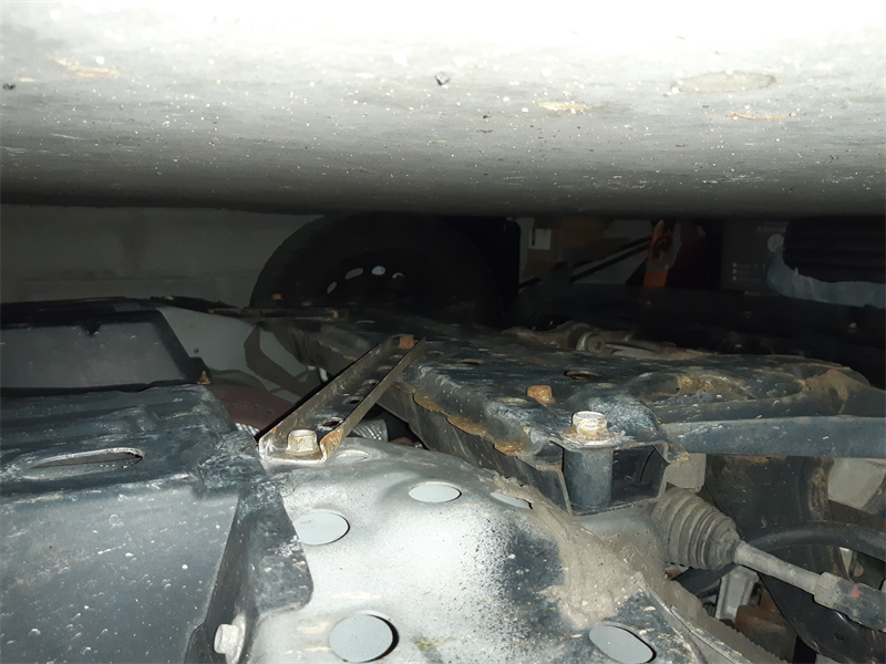

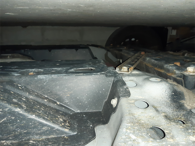

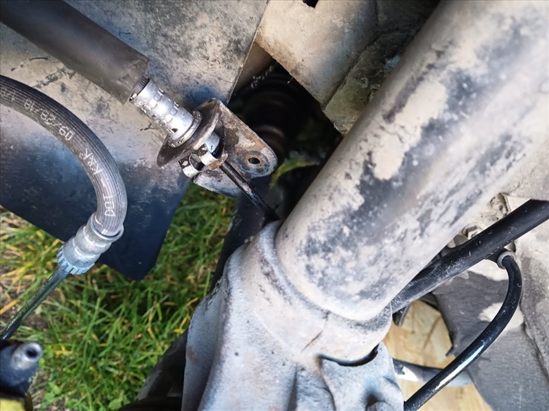

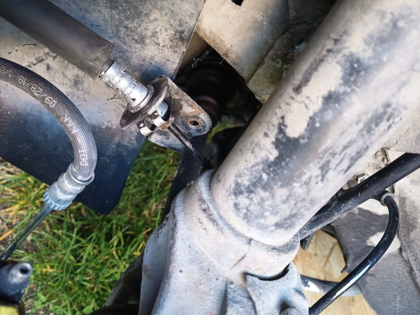

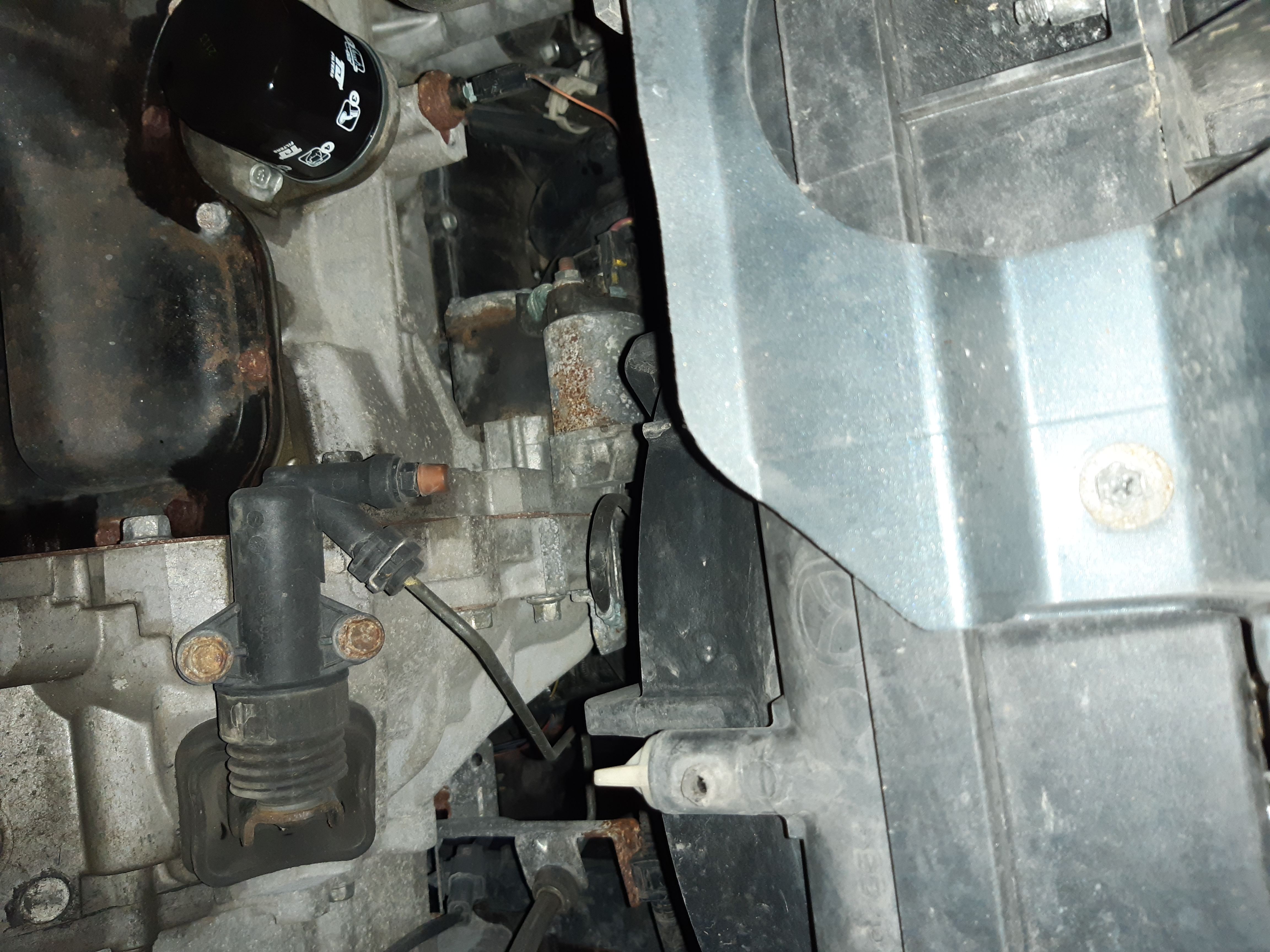

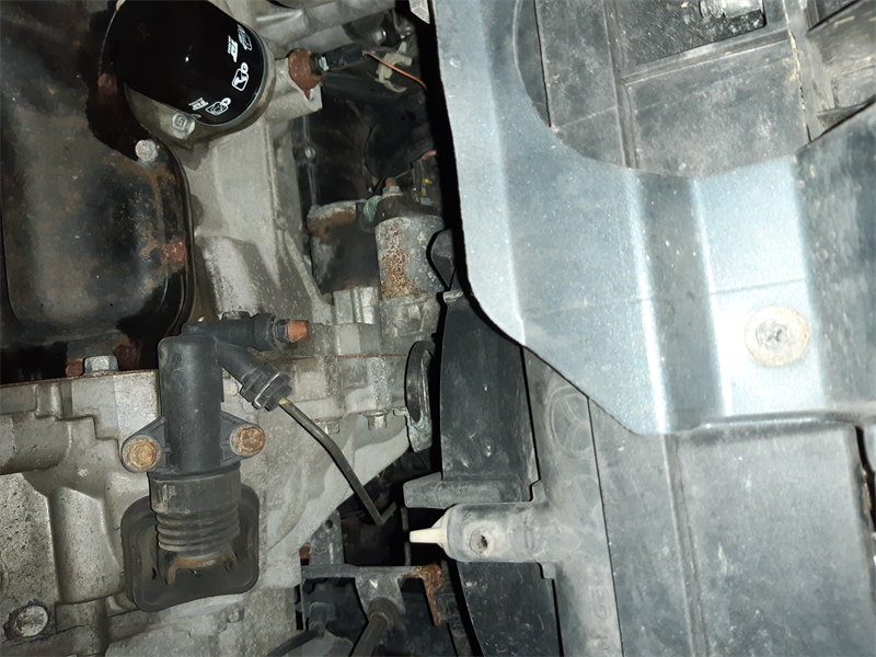

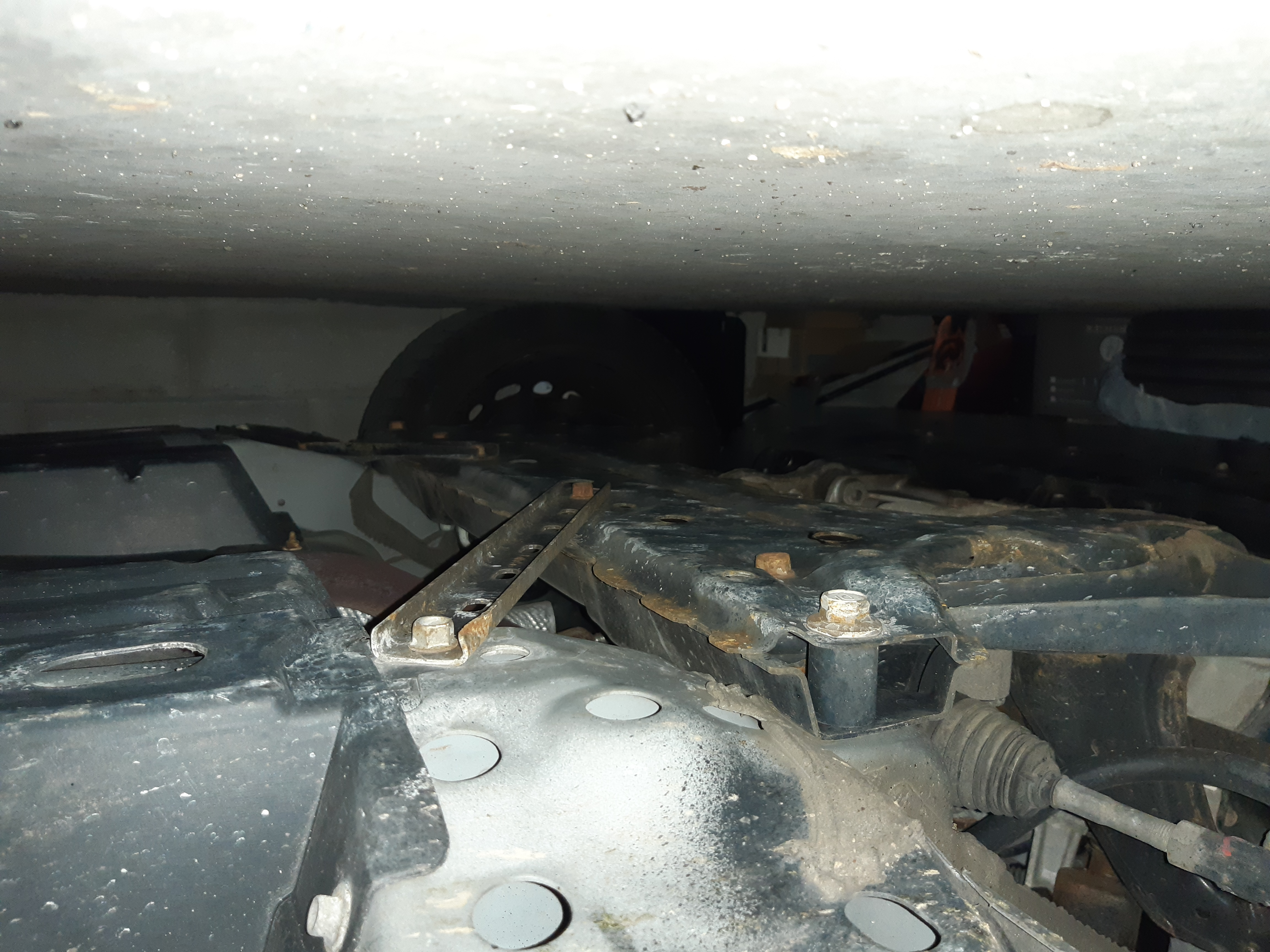

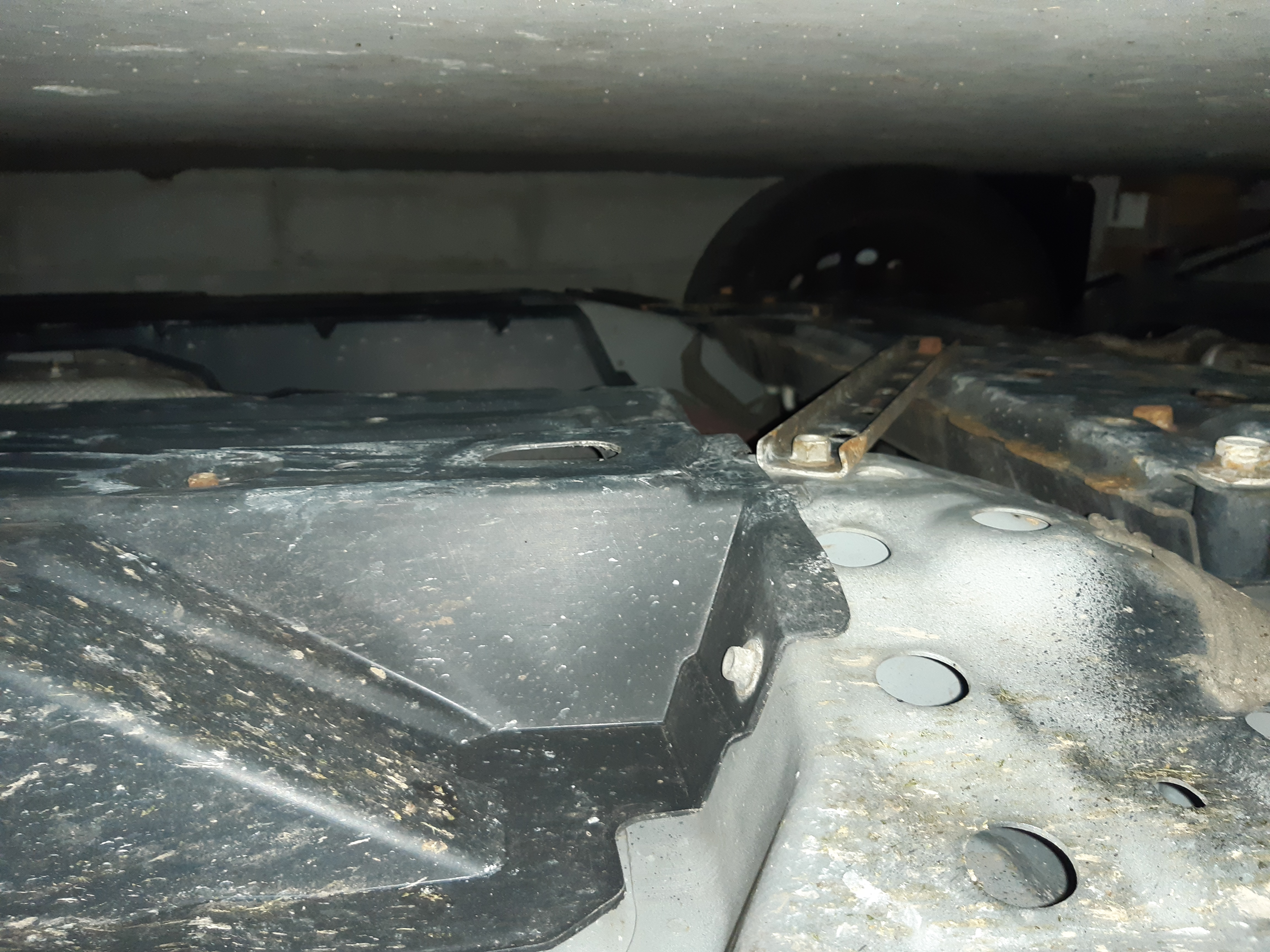

Hop, je viens d'essayer de faire qques photos, désolé si c'est pas fou-fou mais merci en tout cas de passer un peu de temps sur mon cas :o
Tout d'abord le plus visible, au milieu de la jante tôle de povr'
C'est comme ça sur les 4, euh, moyeux de roue (désolé on sent la ouiche en termes techniques).
https://rehost.diberie.com/Picture/Get/r/51907
Ensuite au niveau du sol devant le capot, en regardant vers le haut :
https://rehost.diberie.com/Picture/Get/r/51910
https://rehost.diberie.com/Picture/Get/r/51909
En se mettant derrière la roue AV droite, en regardant "vers en dessous du capot" (ça veut dire quelque chose ?)
https://rehost.diberie.com/Picture/Get/r/51908
edit : ajout d'autres photos
Désolé pour la qualité, c'est tout de même une activité très technique sans un pont de levage  :pt1cable:
En se mettant derrière la roue AV gauche et en regardant vers le capot :
https://rehost.diberie.com/Picture/Get/r/51911
https://rehost.diberie.com/Picture/Get/r/51912
Au niveau du sol, devant le capot, vers le haut à nouveau :
https://rehost.diberie.com/Picture/Get/r/51915
Message édité par pop_pig le 23-10-2021 à 18:24:27
n°64306180

Elle n'a pas plutôt 250000km t caisse ? Ou c'est un import allemand/suisse ? Tu es de quel coin ?
Après c'est pas jojo mais rien de rédhibitoire, c'est bcp de superficielle, de ce que je vois sur les photos, pas de contre visite pour ça.

si le gars de feu vert a parlé de carrossier
il faudrait plutot inspecter les bas de caisse/ ailes / longerons
parce que les boulons du moteurs ou les éléments de mécanique c'est pas son rayon

Posté le 23-10-2021 à 19:02:04  profilanswer
Sur tes photos y a strictement rien, c'est normal sur les jap :o

Les Mazda sont connues pour rouiller plus facilement que les autres, mais tes photos montrent de la rouille de surface parfaitement normale pour une voiture de quelques années.
Le plus simple à faire est de garer la voiture avec deux roues sur un trottoir et de ramper dessous pour regarder le plancher et les passages de roues (attention à l'échappement qui sera chaud) en appuyant avec le doigt/ongle sur chaque point douteux (si ça "croustille", c'est de la rouille).
Si ce n'est qu'en surface, il vaut mieux faire traiter ça (nettoyage, antirouille, peinture).
À première vue le subframe avant et les triangles sont rouillés en surface, mais on ne voit rien sur la caisse et le plancher.

pardon mais t'as un budget de voiture jetable, je le reconnais pour avoir le meme, "prendre une tire a <8K et la garder jusqu'a ce qu'elle vaille le prix de ses factures"
RAS sur ces photos.

N'écoute plus le mec de feu vert.
Et en général n'écoute pas trop les mecs de feu vert.

Je rajouterais quand même que quand on veut rouler loin (et non se faire rouler), il vaut mieux éviter de poser ses pneus chez feuvert/norauto/midas et consorts...
Y a rien sur les photos, roulez.
EDIT: Pense quand même à regarder tes passages de roues et bas de caisse au cas où. Ca, ça peut être grave et c'est recalé au CT.

Bon on est d'accord que pour dévisser un flexible de frein dont l'embout n'est pas cannelé, c'est pince multiprice quand même comme un connard et pas le choix que de le défoncer hein ? :fou:
j'ai aspergé de dégrippant, je me tape mon burger et je le déglingue à 14h :fou:
Message édité par lapattefolle le 24-10-2021 à 13:37:44
Pince étau sinon ne pas trop finir de le massacré ?
Bon j'ai cru que je l'avais eu, en fait j'ai commencé à arrondir l'écrou avec ma clé plate leroy merlin :o  [:velasquez:5]
Bien sûr c'est du 11, je commande une clé à tuyauter de marque et je remonte comme ça, la suite un autre jour :o
Et bien sûr au moment où j'ai cru l'avoir débloqué, j'ai ouvert le flacon neuf de liquide à l'avance pour être rapide au remontage :fou:
edit photo :
https://rehost.diberie.com/Picture/Get/r/51985
Message édité par lapattefolle le 24-10-2021 à 21:10:09
lol y'a rien
n°64320018
pop_pig
Posté le 25-10-2021 à 18:11:55  profilanswer
Merci à tous pour vos avis, j'ai rejeté un coup d’œil avec la technique secrète des 2 roues surélevées sur un trottoir, j'ai pas l'impression de voir plus de choses.
C'est rassurant en tout cas, j'avoue m'être fait bien troller :o

MDR "elle a beaucoup de rouille" : des moyeux de roue rouillés en surface, classique ; des têtes de vis / écrous colorés en rouille çà et là : rien de grave, le reste a l'air sain.
Donc ouais, en général n'écoute pas trop les gars de Feu Vert.  [:boidleau]
Feu Vert, la patte de l'expert.
[:boidleau]
Les autres chaines de centre auto, c'est pas beaucoup mieux, soit dit en passant.
