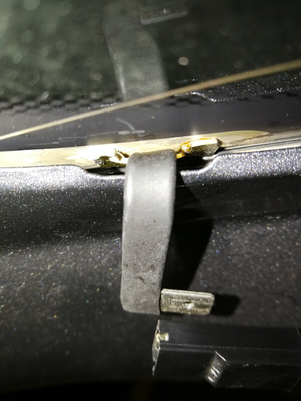

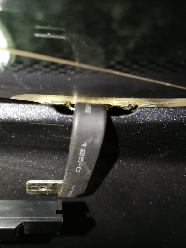

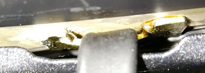

jln2
Posté le 12-02-2021 à 18:15:07  profilanswer
Voici les fameuses connectiques pour le dégivrage:
Côté conducteur, encore potable
https://zupimages.net/up/21/06/87hp.jpg
De l'autre côté:
https://zupimages.net/up/21/06/2sgn.jpg
Elle a l'air pas mal oxydée:
https://zupimages.net/up/21/06/nm4y.jpg
Faudrait essayer de nettoyer avec un coton tige + un produit nettoyant (nettoyant frein ?), c'est peut être récupérable

jln2 peut etre essayer avec du dissolvant pour les vernis à ongle de madame, sinon voir avec brosse petite metalique
De l'autre côté:
nettoyant contacts électriques:
https://www.amazon.fr/Facom-006064- [...] 194&sr=8-5
au pire si ça ne fonctionne pas, tu t'en serviras bien une autre fois.
ps: évite tout le reste, ça risque de faire bien plus de mal que de bien
