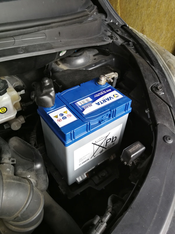

Posté le 08-03-2020 à 18:09:46  profilanswer
Batterie changée  :D
https://zupimages.net/up/20/10/s1se.jpg

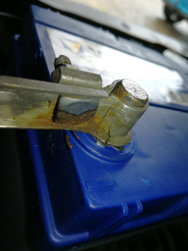

Sauf que j'ai un léger petit déconvenue, sans même serrer comme un bourrin en plus...
https://zupimages.net/up/20/10/k91h.jpg
[:duck69:2]
Bon, ça ne bouge pas comme ça, mais le premier dos d'âne ou nid de poule pourrait faire des surprises
Bref, je vais changer le cosse, vous savez ou je peu trouver des cosses (rapide de préférence) pour des électrodes de 13mm ?
Message édité par jln2 le 08-03-2020 à 18:17:14

jln2 a écrit :
Batterie changée  :D
 [:duck69:2]
Quelqu'un a forcé sur la cosse en la faisant tourner pour la démonter et crac..
Tu peux en trouver la même chez le concessionnaire ou en casse,peut être vendue avec le câble,sinon en centre auto il y a des cosses qui peuvent s'adapter dans certains cas.

jln2
Posté le 08-03-2020 à 22:14:07  profilanswer
Je vais foutre un cosse à dégagement rapide, ça sera plus pratique à démonter ensuite.

jln2 a écrit :
Batterie changée  :D
 [:duck69:2]
ta graisse n'est pas très cuivré non ?  :heink:
