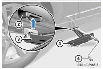

http://www.cfrauto.com/images/books/539/6/index.11.jpg
J'ai ce cric là d'origine, j'ai l'impression qu'il est pas mal, j'ai hésité à m'en servir à la place du cric hydraulique :o
Édit : d'ailleurs l'emplacement dans le cercle c'est ce que j'avais arraché et que j'ai dû remplacer du coup

Ah je croyais que c'était moi qui étais pas doué pour les mains  [:ddr555]
Ben le truc c'est que le cric hydraulique couinait et j'ai eu du mal à le stabiliser à un moment donc j'étais pas super confiant, après il indique 2T :o
