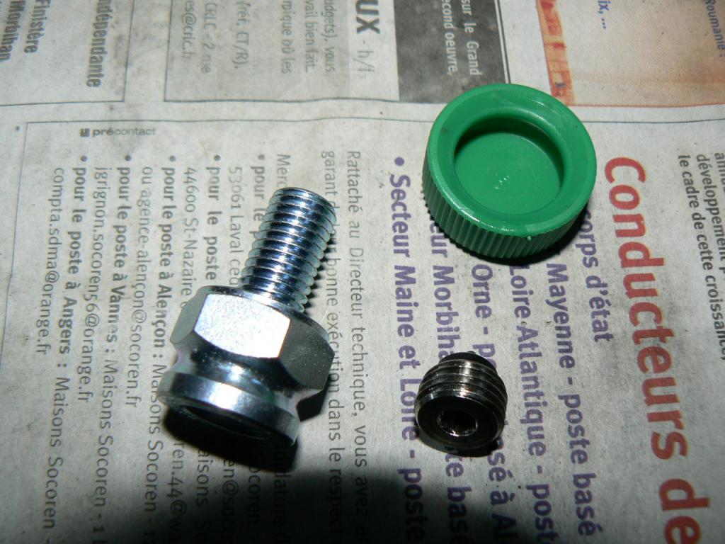

Adrien54
Posté le 22-08-2016 à 14:03:15  profilanswer
Bonjour,
J'ai un amis qui recherche des valves pour recharger des sphères de XM, apparemment y'a deux types de valves :
des comme ca :
http://img.xooimage.com/files60/3/6/e/p1070959-24bda73.jpg
et les autres j'arrive pas à trouver et c'est justement celle qui lui faut, est ce que quelqu'un saurait ou on peut trouver ces valves ? Il a déjà l'appareil pour les recharger...
Merci :jap:

frenchdav
Monocylindre en V
Posté le 22-08-2016 à 14:10:51  profilanswer
le jeu n'en vaut pas la chandelle...
pourquoi recharger des sphères? si elles sont "vides" c'est qu'il y a une fuite.
Sans réparer la fuite ça n'a aucun intérêt. A moins d'avoir un parc d'hydro important.

n°46837596
dje33
Posté le 22-08-2016 à 14:20:47  profilanswer
L'idéal c'est de passer au sphères multicouche Citroën qui sont un peu plus cher mais dure vraiment longtemps.

frenchdav
Monocylindre en V
Posté le 22-08-2016 à 14:39:25  profilanswer
:jap:  les multicouches sont données pour 200k km...
