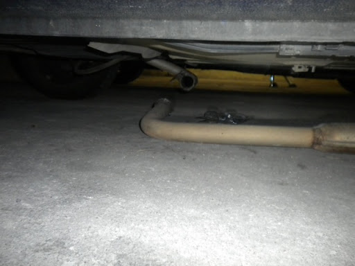

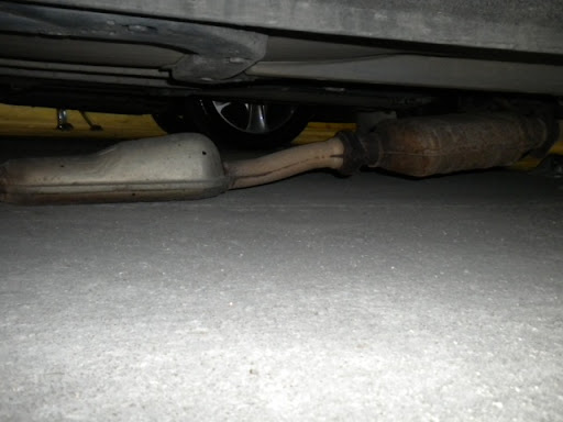

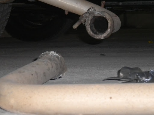

j'ai un soucis sur ma clio I. Le pôt d'échappement est "tombé" et j'aimerai commandé des pièces pour le faire faire chez norauto.
Lors du CT, le mec m'avait parlé de points d'usure au niveau du silencieux. d'après les photos c'est la que ça laché ? qu'est-ce qu'il me faut pour réparer ça ?
merci d'avance ! (l'avant de la voiture est sur la droite !)
http://lh3.ggpht.com/_2IZbjRGlB5Y/TQ-XxRlSnfI/AAAAAAAACWw/cSv5Tv3y0T8/DSCN1391_2.jpg

C'est pas le pot d'échappement qui est tombé, c'est le silencieux intermédiaire [:cbrs]
Ensuite norauto ne te le fera pas.
Pour la liaison on dirait qu'elle a été bricolée.
Pour réparer faut savoir précisément ce qui est cassé niveau jonction, est-ce coté intermédiaire ou silencieux d'échappement?..
On dirait plutôt intermédiaire qu'a un problème de collet.
Par contre c'est normale qu'ya aucune attache? ! , t'es rentré en trainant tout ca? :o
Donne précisément le modèle de ta clio :o
C'est un 1.8 16S essence ? :o
Message édité par multivitamine le 20-12-2010 à 19:11:03

Ouais, madame est rentrée en trainant ça sur 500m. (je suis pas du tout dispo près de la voiture malheureusement :-/)
Pour la voiture, nan, c'est une 1.4 essence. L'impression de bricolage, je pense que ça doit venir du mastic que j'avais tenté de mettre il y a 2 semaines pour tenter de boucher un trou qui faisait du bruit :o
Sinon, sérieusement, Norauto ne fait pas ce genre de truc ??

Norauto le fait, en te faisant payer leur échappement :o
http://www.catalogue.bosal.com/pag [...] r=06602028

Posté le 20-12-2010 à 19:21:47  profilanswer
Bon, ils peuvent le faire alors ? :o
En les appellant, je dois leur dire que c'est quoi qu'ils doivent faire (en gros hein ;) )
edit : merci des toyos quand meme !

Posté le 20-12-2010 à 19:23:59  profilanswer
Bas tu vois le lien.
Faut qu'ils voit si c'est l'embout coté intermédiaire ou cote silencieux qui est mort.
Sinon tu commande la pièce sur ebay et basta, 4 boulons à serrer. :o
Message édité par multivitamine le 20-12-2010 à 19:24:15

http://hfr-rehost.net/preview/bilder.kfzteilehandel.de/605206.jpg
http://cgi.ebay.fr/IMASAF-Mittelto [...] 5d2c8c4bbc
69€ fdpin
Par recherche  mot clé "7700844883", référence qui figure sur le lien que je t'ai donné, correspondant au silencieux intermédiaire.
Offre valable jusqu'au 21 décembre, demandez conseil à votre pharmacien, ne pas percer ou bruler, pas avant 16 ans, offre soumis à conditions.
Message édité par multivitamine le 20-12-2010 à 19:27:58

comme les 2 silencieux sont morts et font du bruit, je pense que je vais pas m'emmerder, ils sont à 60/70e sur le site de norauto et j'ai pas le matos pour le changer :jap:
merci  ! :)
