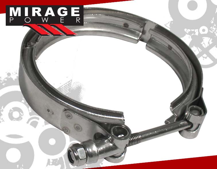

Quelqu'un sait où trouver ce genre de collier d'échappement (car là, 42USD de frais de port ! [:mlc])
http://trendgears.com/ebay/MiragePower/TurboAccesssories/Clamp-Vband-4-01.jpg
http://cgi.ebay.com/ebaymotors/2-5 [...] ccessories

Marchande avec cela.
Posté le 15-12-2010 à 15:44:36  profilanswer
http://hfr-rehost.net/preview/img.auctiva.com/imgdata/4/5/6/4/5/5/webimg/64063513_o.jpg
http://cgi.ebay.com/ebaymotors/NEW [...] ccessories
6.86USD
Noob :o
Message édité par multivitamine le 15-12-2010 à 15:45:47

Ca fait 1h que je cherche un collier qui va, j'ai arrêté de faire du page par page avant les 8.95USD..
Il me'n faut plusieurs, la différence de prix est trop importante.
Ebay y rame chez moi
J'aurais bien fait du page à page mais c'est trop relou là :o
Essaye "Schelle" dans ebay en union européenne.
Bisou :o
C'est pas non plus ce que je demande ! :D
Je vais voir Schelle, merci !
