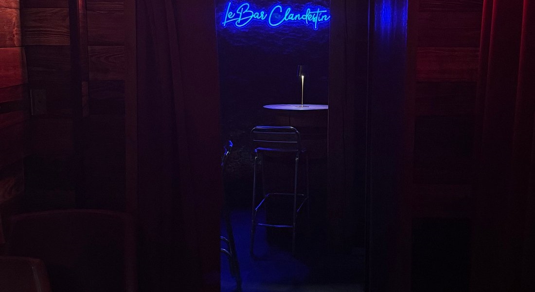

n°74079823
Rasthor
Posté le 12-01-2026 à 01:13:54  profilanswer
https://www.blick.ch/fr/suisse/roma [...] 61109.html
«Le Constellation» aurait abrité un bar caché surnommé «Le Clandestin»
Selon une enquête de la SRF, un second bar, dissimulé, aurait existé au sein même du «Constellation». Baptisé «Le Clandestin», il se serait trouvé à l’arrière du sous-sol, à proximité d'une porte attenante à l’espace fumeurs. On ignore toutefois si cette partie était ouverte dans la nuit du Nouvel-An.
Vachement dissimulé, on avait déjà vu la photo sur Tripadvisor... :o
https://www.tripadvisor.fr/Restaura [...] _Alps.html
https://rehost.diberie.com/Picture/Get/f/481694
