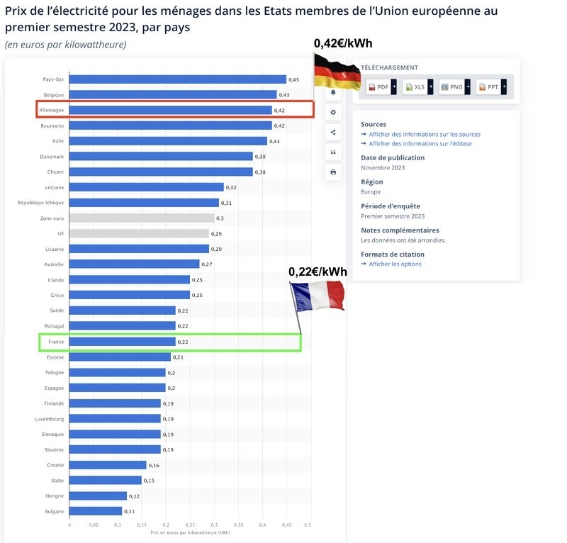

https://i.imgur.com/6u4G4LS.png
C'est quand même curieux que tu n'arrives pas a comprendre le discours de ses organismes.
Il est pourtant simple.
C'est bien d'installer des EnR intermittentes pour remplacer des sources fortement carbone.
C'est tout.
C'est tout.
Ai-je dit le contraire quelque part ?
Je l'écris à quasiment tous mes post. Remplacer du nucléaire par des EnR ne sert à rien.
À l'exception du cas, où il est en fin de vie et ne peut pas être prolongé (ce qui arrivera bientôt en France, si on n'arrive pas à sortir rapidement de nouveaux réacteurs).

Les prix Allemands. [:le_chien:1]
https://www.linkedin.com/posts/chri [...] er_android
https://rehost.diberie.com/Picture/Get/r/232436
En plus de coûter 2 fois plus cher pour le particulier cela émet bien plus de CO2.
