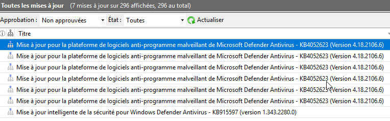

Posté le 06-08-2021 à 09:35:54  profilanswer
Mon WSUS actuel tourne sur un W2012R2, j'ai un peu de temps alors je viens de monter un nouveau serveur en W2019.
Niveau produits j'ai coché :
Defender Antivirus
Windows 10, Vibranium and later, Upgrade & Servicing Drivers
Niveau classifications :
https://rehost.diberie.com/Picture/Get/f/46328
j'ai fait une synchro complète + une manuelle par contre au niveau des MAJ que le WSUS me remonte je ne vois que celles liées à Windows Defender, vous avez connaissance de ce problème ?
Pour info, je n'ai encore lié aucun de mes postes clients à ce serveur mais je ne pense pas que ça soit ça le soucis.
D'ailleurs, autre bizarrerie, il me remonte plusieurs fois la même MAJ
https://rehost.diberie.com/Picture/Get/f/46327
Edit pour ce dernier point : c'est l'identificateur de mise à jour qui est différent, étrange quand même car tout le reste est identique.
