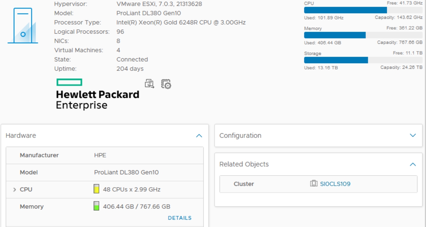

oui, mais concrètement, est ce que je peux distribuer 96 cores?
ou il vaut mieux que je me limite a 48 pour être sur des performances?
sur le dashboard, les 48 cores reel appraisement en jaune déjà

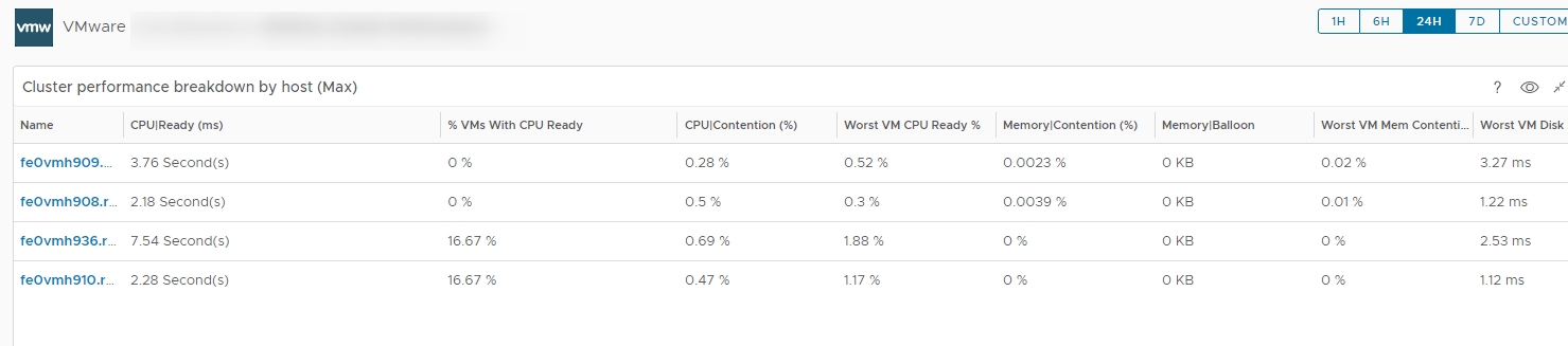

j'ai un peut de mal avec le concept de CPU ready, ...
si je vous montre ca :
https://rehost.diberie.com/Picture/Get/f/217291
ca vous semble normal / pourri / parfait?

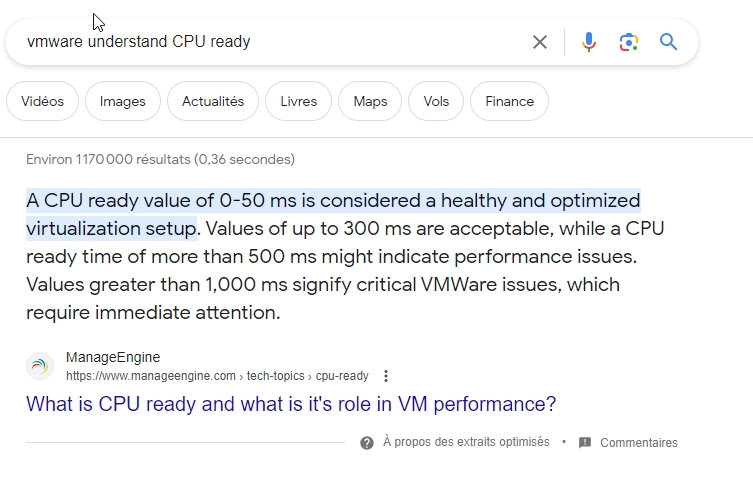

bon, d'apres google c'est pas bon du tout :
https://rehost.diberie.com/Picture/Get/f/217296
après demande a un colleague, lui a résolut ce genre de soucis en affectant manuellement les CPU au VMs
#mais-chut    ᓚᘏᗢ

Je@nb
Kindly give dime
Posté le 17-10-2023 à 15:36:27  profilanswer
Ca veut dire que tes VM attendent plusieurs secondes pour avoir un CPU, autant te dire que c'est pas du tout bon :D

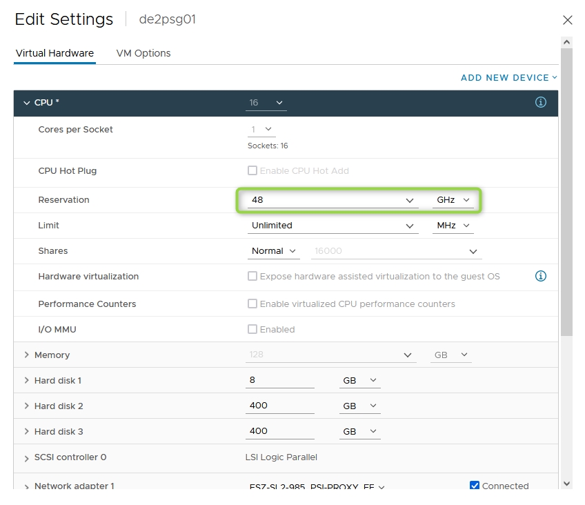

le collègue me recommande de configurer nos VM de tel façon:
pour 16 V-cores@3Ghz :
https://rehost.diberie.com/Picture/Get/f/217309
il me dit qu'avec ca, VMWare ne va plus chercher sur quel core distribuer la charge est que ca devrait résoudre le problème
(sachant qu'on a largement plus de cores physique que de cores virtuel que l'on veut distribuer)
