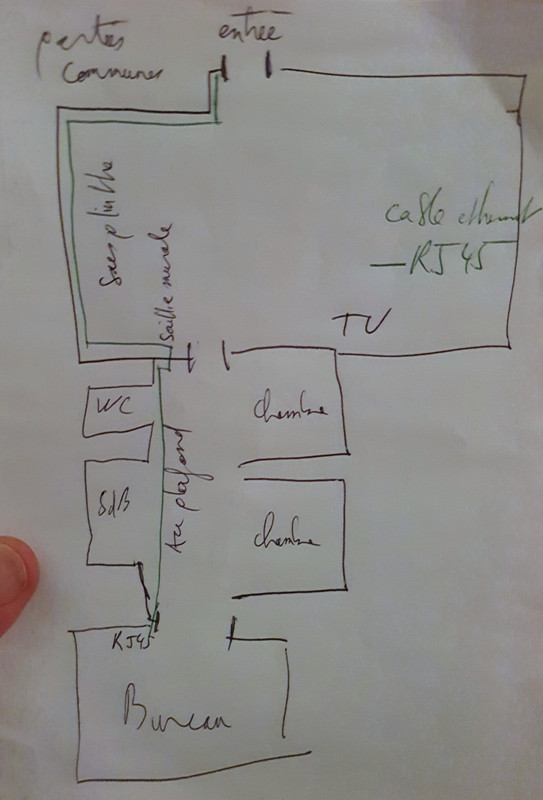

Pour ce faire il y a quelques années mon électricien a câblé ethernet-RJ45 mon appartement (en commençant sous plinthe dans entrée/séjour puis par tranchée dans le mur pour traverser et poursuivre dans le couloir jusqu'au bureau situé au fond de l'appart où est la prise RJ45 et ma box, pour une installation propre/invisible - cf tracé vert sur le croquis ci-après)

Autant la fibre pourrait courir sous la plinthe électrique amovible dans entrée/séjour, autant elle ne peut pas passer facilement à l'arrière de l'appartement en direction du bureau (vu que le câblage actuel traverse le mur actuellement)
Est-ce que la solution est de demander au technicien d'installer le mini-boitier fibre dans le séjour et de raccorder celui-ci au câble ethernet-RJ45 existant pour envoyer le signal dans le bureau au fond vers le PC qui resterait lui connecté sur la prise RJ45 ?
Et si oui, comment le technicien récupère le câble RJ45 dans le séjour (il y un câble qui court mais pas de prise) pour insérer son installation fibre dans mon installation ethernet ?
Merci d'avance

deux choses:
Il y a de très bons comme de très mauvais installateurs fibre. Ils sont généralement très pressés et du coup certains/pas mal travaillent comme des cochons. Si tu es en appartement il faudra tirer le "câble fibre" depuis le "boîtier" dans les communs vers ton appart où - quelque part - sera installé le PTO (point de terminaison optique où se branche la box).
Sauf gros coup de chance l'installateur va pas s'embêter avec les plinthes, les faux plafonds etc; il n'a pas le temps aussi (probablement). Donc il me paraît judicieux d'installer le PTO près de l'entrée et ensuite il y a deux choix:
-mettre la box près du PTO et réutiliser le câble ethernet (quel "cat"?) pour brancher ton PC du bureau.
-installer toi-même (ou ton électricien ou un ami ou ...) une rallonge fibre toute prête sous les plinthes et dans le faux plafond pour installer la box dans le bureau.
Les deux possiiblités ont des avantages et des inconvénients. Si tu n'as qu'un seul appareil à brancher (pas de télé "smart" ou autre? pas d'autre ordi? ... ?) ET que le câble réseau est pas trop ancien pour avoir une bonne vitesse je dirais la première solution est la plus simple. Il faut juste une prise 230V près du PTO pour alimenter la box.
Edit: Ah ben voilà, j'ai raté la dernière phrase: Si tu veux aussi brancher la télé il faudrait un switch dans le bureau pour "partager" le câble réseau de la box entre le PC et la télé. Donc dans ce cas à voir si la seconde solution (rallonge fibre avec box dans le bureau) n'est pas meilleure.
Edit2: Pour cette rallonge, prudence, chez Free le connecteur est différent. Tu vas chez quel opérateur?

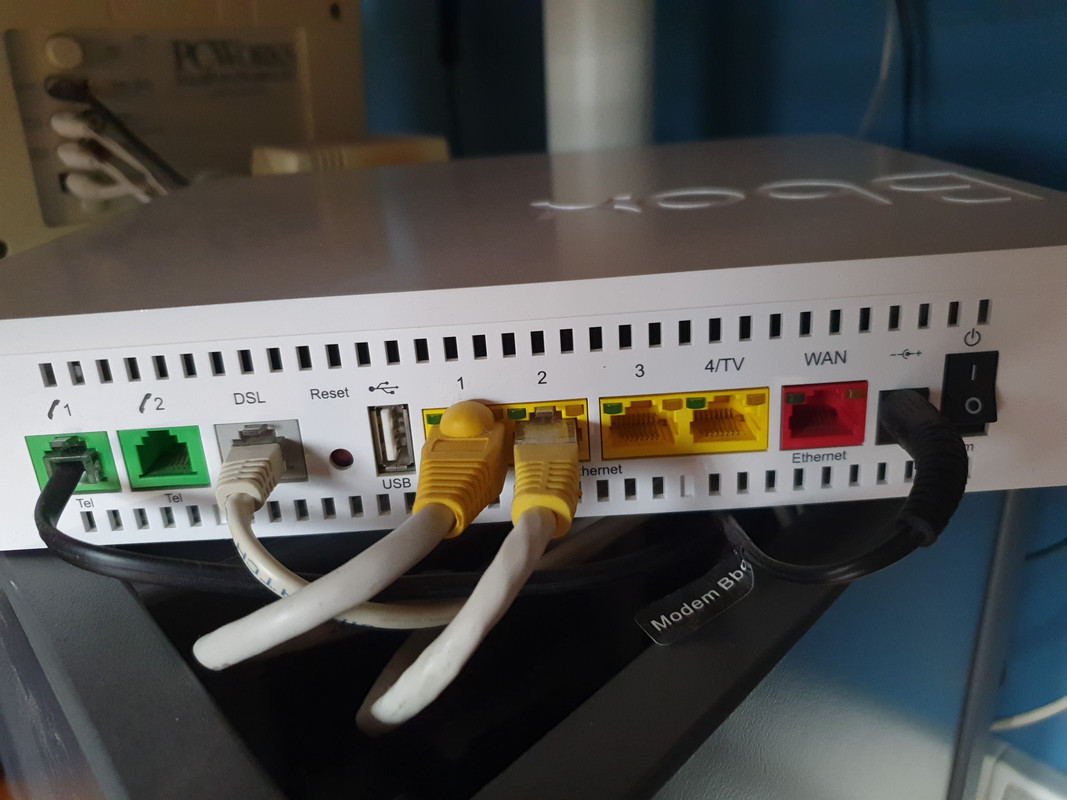

Il n'y a pas de box livrée : peut être est il prévu de garder l'ancienne (qui me sert de switch par ailleurs)
https://i.postimg.cc/N0F48mVg/IMG-20251019-160749.jpg
Oui c'est bien 2)
Bon j'irai chez brico si l'installateur fibre me le fait pas   [:so-saugrenu:3]
