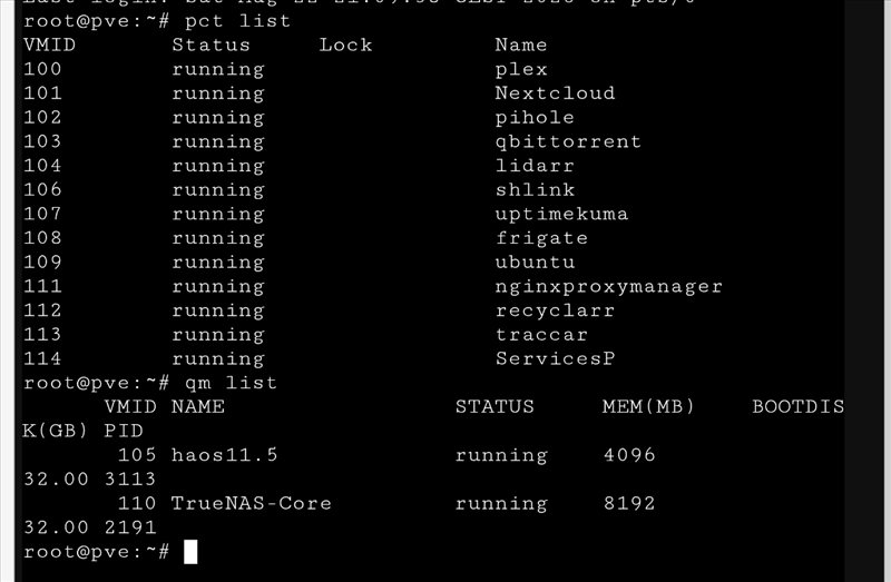

fegre a écrit :
https://rehost.diberie.com/Picture/Get/r/538600
Services c'est la stack Arr
Ubuntu c'est un OpenClaw
Le reste le nom parle de lui même
Je fais tourner tout ça sur un i7 8700T, 32Go 256Go M.2 1To SATA
TDP du proc : 45W
Conso totale de toute la partie réseau/infra : 110W dont le routeur et les 4 HDD de stockage
Le LLM local et les serveurs de jeu c'est ce qui me poserait le plus question dans ta liste?
Je vois pas comment tu peux pas baisser en conso venant d'un truc avec 145W de TDP :whistle:
Au début, je tournais avec un bête i5 6600k et 32go de ram. Oui pour cette stack c'est déjà overkill.
Les serveurs de jeux c'est a coup de 16/20go de ram unitairement. Et en moyenne 3/4coeur. Ça pourrait passer.
Mais je compare les ensembles. Certes le cpu est un gouffre mais quasi toujours en idle. Tout comme le GPU (bon lui s'pas un monstre mais il est overkill pour tout sauf les llm)
Mais si je passe sur des mini pc. Il me faut un NAS ou une cage pour les disques. Donc on se retrouve avec les 65w du mini pc en stock + 45 de nas ? Pas vraiment sur du gain de consommation.
Je vais acheter une prise pour mesurer histoire d'en avoir le coeur net.
Au pire, je ferai une sorte de shadow perso pour les amis avec les 3 Lenovo.

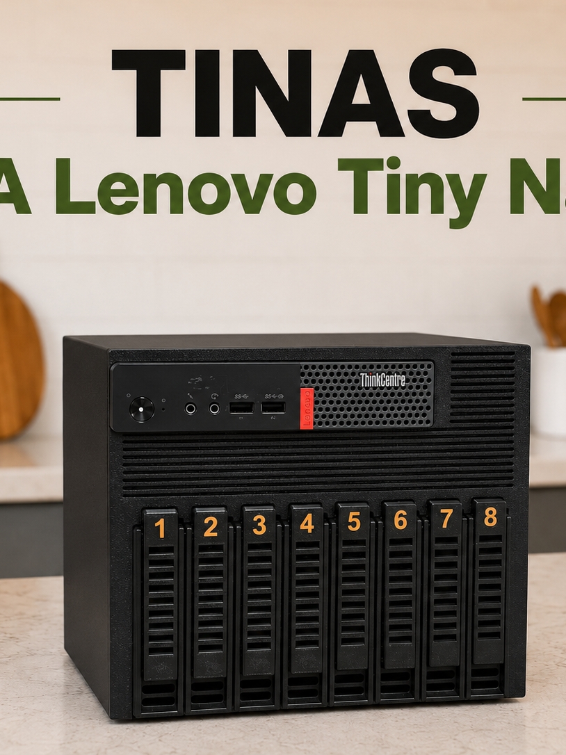

Ou pas :sol:
https://rehost.diberie.com/Picture/Get/r/538687
https://makerworld.com/models/14240 [...] tform=copy
Bon je triche un peu, il te faudra quand même un fond de panier, une alim séparée, une carte de plus, oui ça va faire de la conso. J'ai jamais pris le temps de mesurer la conso du mien avec 4 HDD + 1SSD, faudrait que je débranche tout, que je sorte le wattmètre pas connecté, avec une multiprise parce qu'il y a le câble d'alim des disques et celui du tiny... :o
Le plus gros problème ça sera les LLM clairement, t'as de quoi y mettre des GPU sur ceux équipés en PCIe mais entre le refroidissement, plus de quoi mettre une carte SATA pour les disques. Va falloir en dédier un à ça et le frankensteiniser pour avoir un vrai refroidissement, j'avais un modèle pour ça avec un ventilo de 120mm sur le dessus.
Mais si tu commences à en dédier un aux LLM avec un GPU adapté, un aux serveurs de jeu et un au NAS je sais pas ce que ça peut donner en conso totale vs ce que tu as effectivement...
Message édité par fegre le 25-08-2026 à 08:40:24

fegre a écrit :
Ou pas :sol:
Oui !  :love:
Je l'ai trouver sur makerworld au début de l'été.
Par contre, sur mes modèles, je n'ai pas de port PCIe. Juste un M.2 et le SATA.
J'ai trouver la carte pour transformer le M.2 en Sata x 6.
Cela pourrais être valide modulo des concessions (Immich par exemple est sur SSD + reconnaissance GPU)  [:bolidage]
Mais c'est envisageable.  A voir la conso de l'ensemble et la stabilité surtout.
LLM et serveur de jeux en WOL et ca roule aussi.
Bref c'est fun. Mais niveau conso/confort au final, je ne sais pas si j'y gagne.
Je vais surement essayer cet hiver  :pt1cable:
